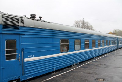

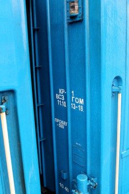

#204959 Табличкин 01 ноя 2013, 19:23
Вот пример вагона ТВЗ после КР-1. Внутри, к сожалению, не был...
С уважением, Игорь Белов
