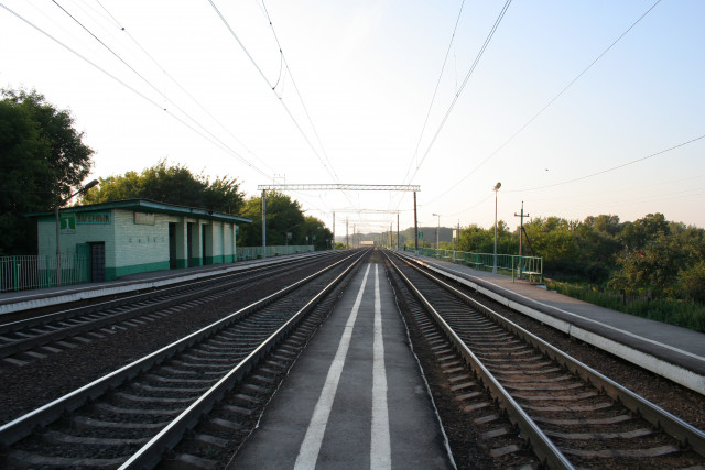

Минеральные Воды: Если только платформа 2 метра то это далеко не обычное междупутье.
Ну да. Согласно п. 5.3.1 ГОСТ 9238-2013, расстояние между осями главных путей на перегонах двухпутных линий для прямых участков пути и кривых радиусом более 4000 м должно быть не менее 4100 мм, а согласно п. 5.1.6 того же ГОСТ расстояние от оси пути до края платформы для низких платформ - 1745 мм. Нетрудно подсчитать, что платформа в "обычном" междупутье будет иметь ширину 610 мм. Примерно так:

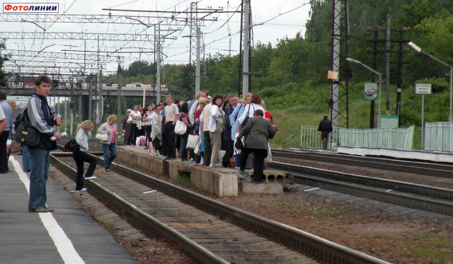

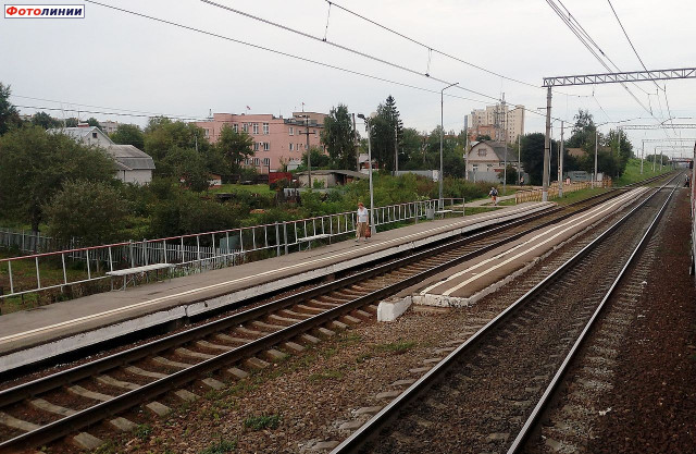

И к этой коротышке подходят электропоезда на Москву???
Не где-нибудь в глухомани, а в черте областного центра, среди крупного жилого массива!
https://railwayz.info/photolines/photo/51176
https://railwayz.info/photolines/photo/72944
Платформу, я смотрю, реконструировали. Покрыли асфальтом и нанесли двойную осевую. Наверное, чтобы поезда на встречку не выскакивали.

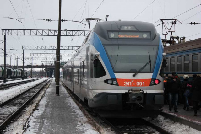

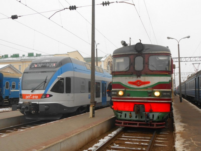

Узкие платформы есть на станциях и покрупнее. Барановичи-Полесские, например. Ещё и с дополнительными препятствиями в виде мачт освещения.
http://infojd.ru/dop/poezdka2014by.html
https://by.pointerst.com/ru/page/baranovichi-polesskie
