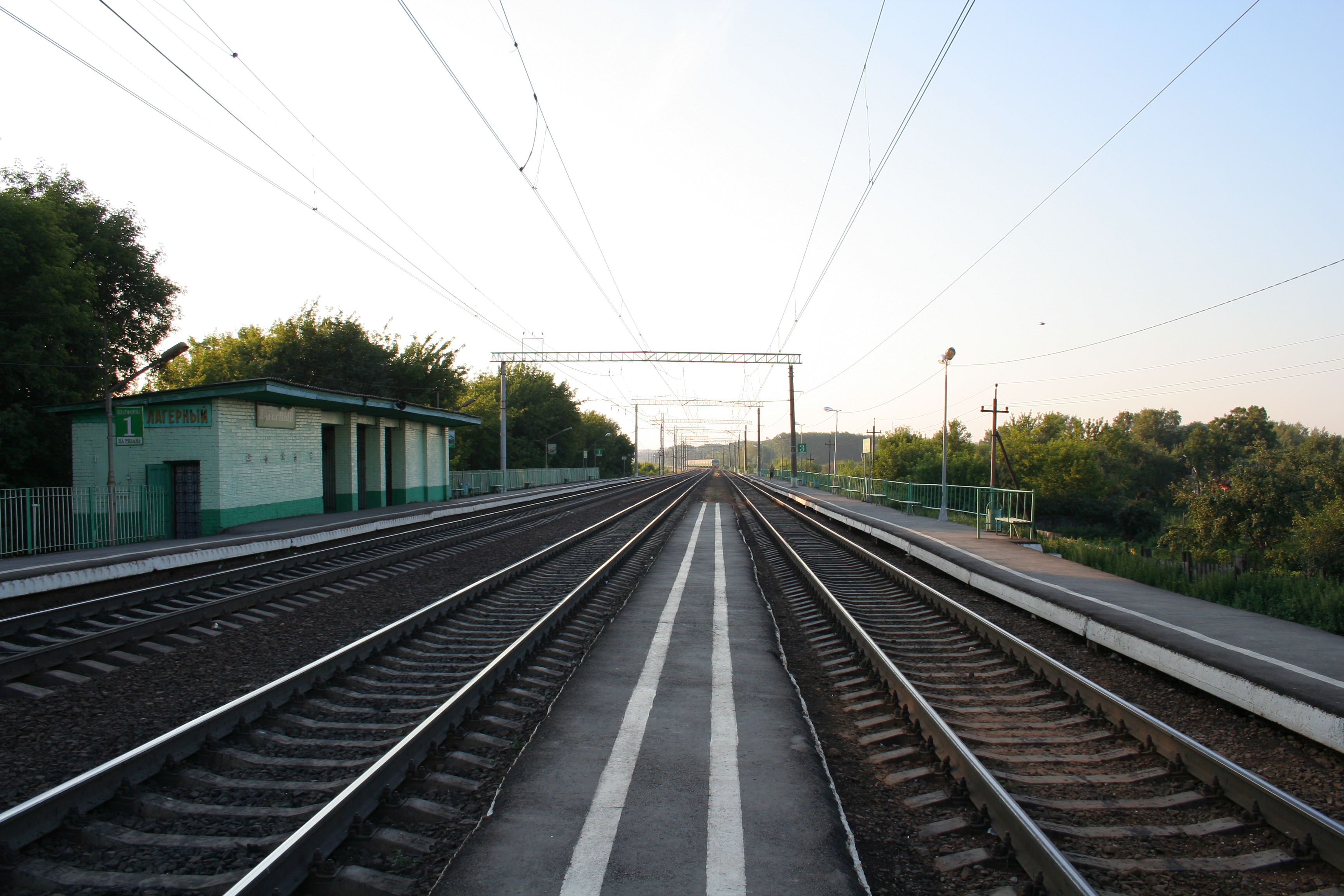

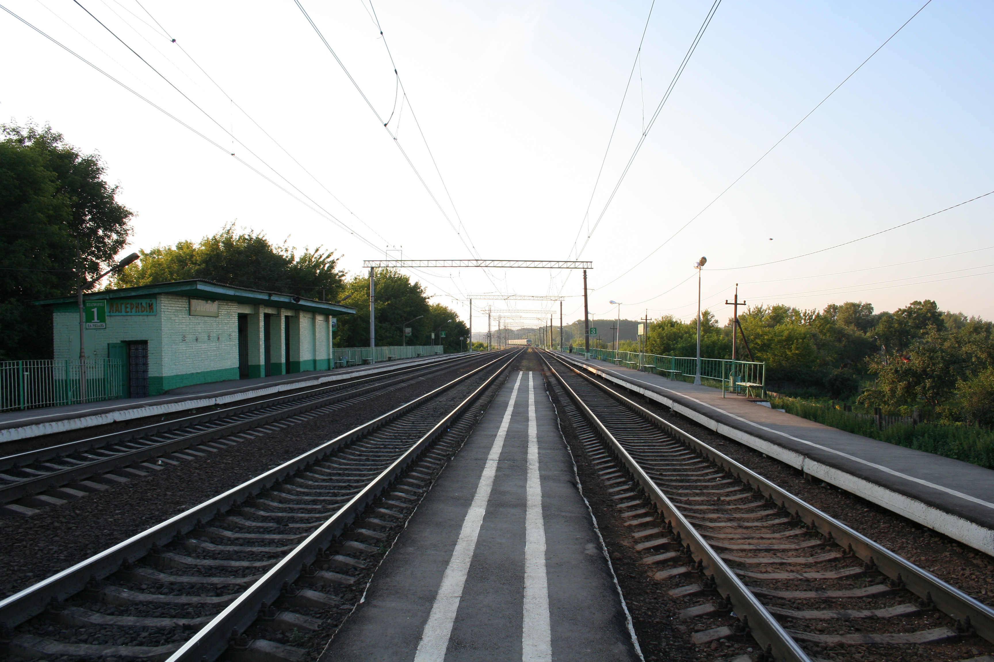

Colonel_Abel: https://youtu.be/yrc-v6ZiYpM?t=277 Вот эти бетонные плиты в междупутье и есть платформа.
И к этой коротышке подходят электропоезда на Москву??? :=-O: :=-O: :=-O: Не где-нибудь в глухомани, а в черте областного центра, среди крупного жилого массива!

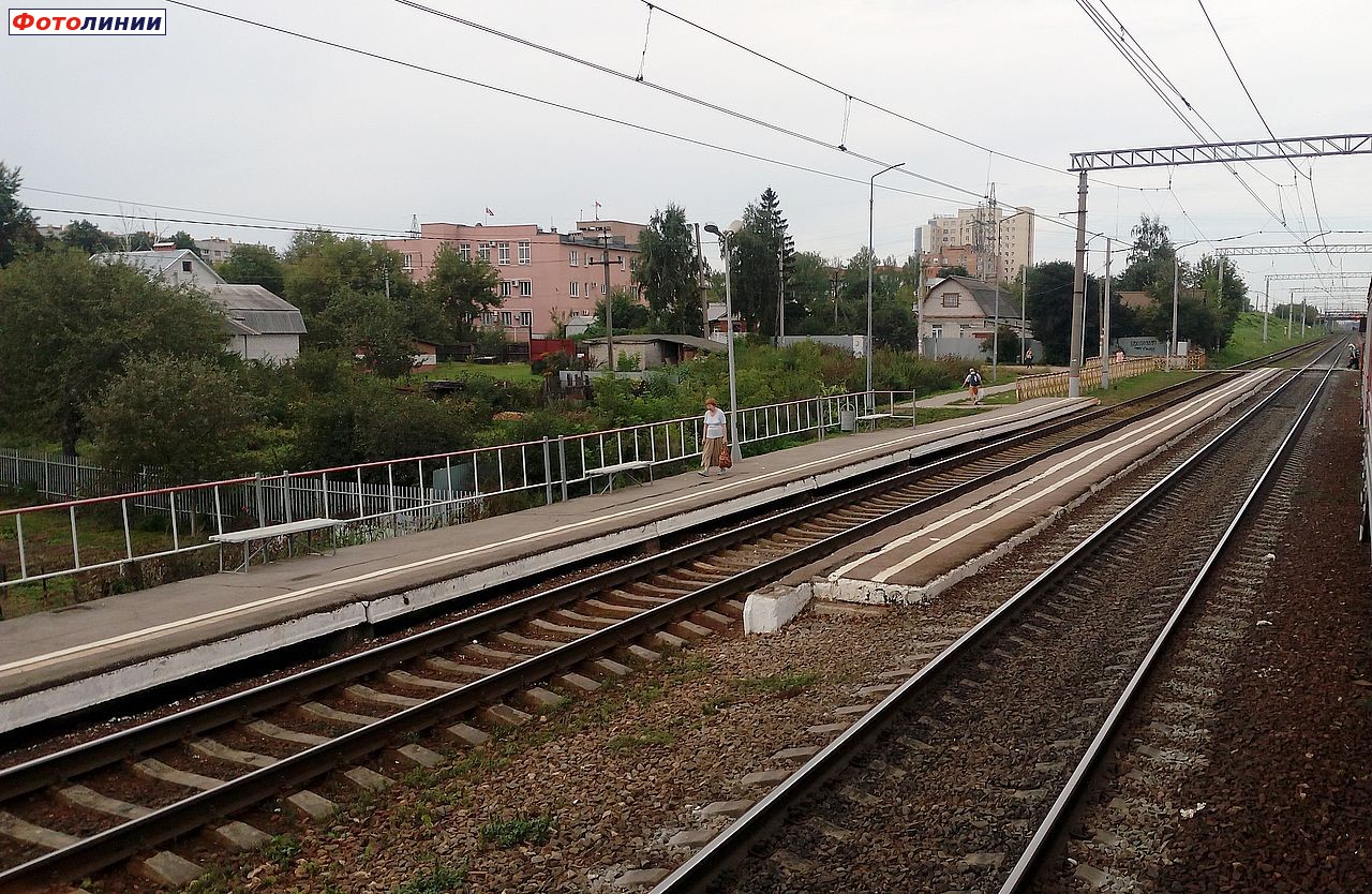

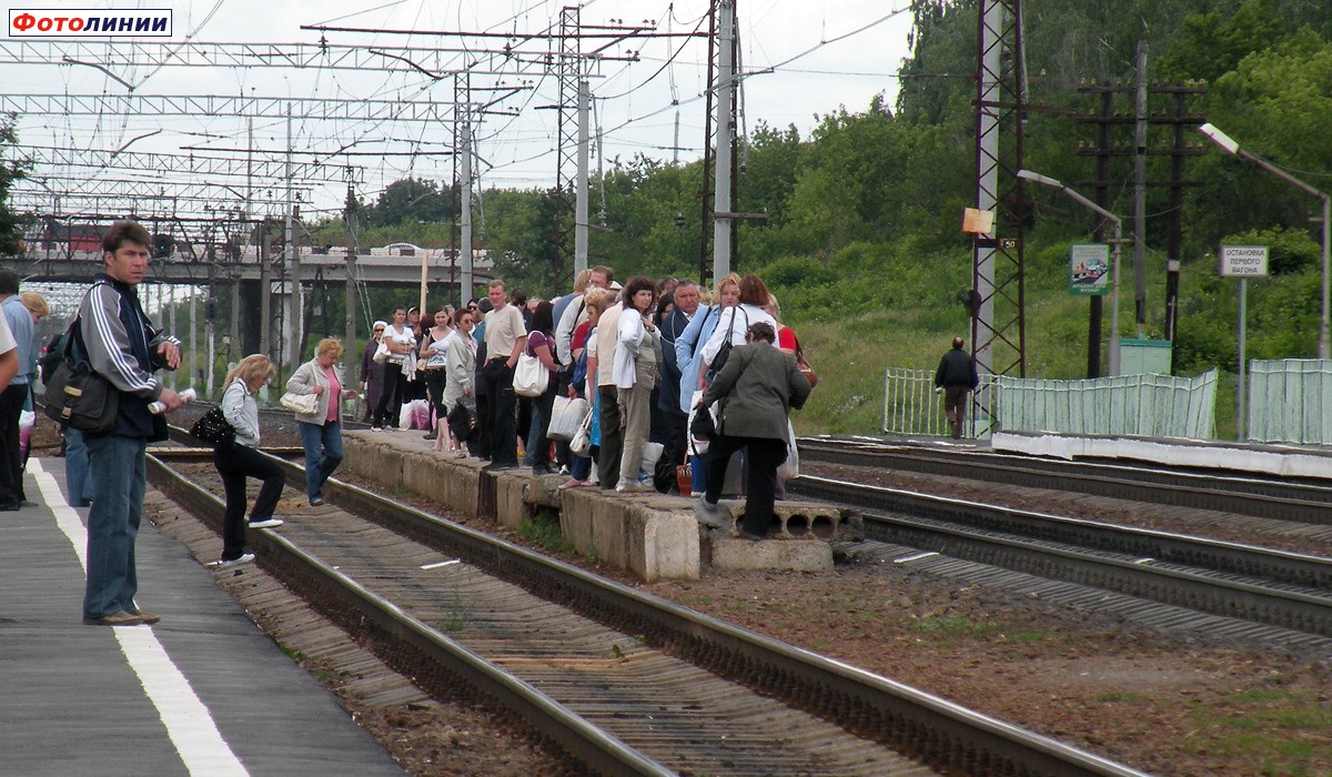

https://railwayz.info/photolines/photo/51176
https://railwayz.info/photolines/photo/72944
Платформу, я смотрю, реконструировали. Покрыли асфальтом и нанесли двойную осевую. Наверное, чтобы поезда на встречку не выскакивали. ::-D:
https://ru.wikipedia.org/wiki/Лагерный_(остановочный_пункт)
Кстати, как утверждает Википедия, остановочный пункт назван "в честь" расположенной рядом исправительной колонии строгого режима. Не иначе, платформу в междупутье зеки строили. :WhiteVoid_1:

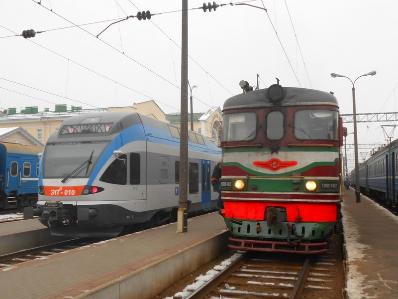

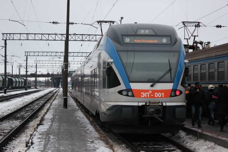

Узкие платформы есть на станциях и покрупнее. Барановичи-Полесские, например. Ещё и с дополнительными препятствиями в виде мачт освещения.
http://infojd.ru/dop/poezdka2014by.html
https://by.pointerst.com/ru/page/baranovichi-polesskie
