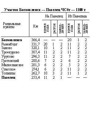

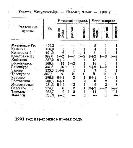

Перегонное время хода
Перегонное время хода по участку Павелец-Мичуринск ЮВЖД 1991 год
#152818 Владимир Дукин 21 сен 2012, 03:07
Перегонное время хода 2009 г.
#152819 Владимир Дукин 21 сен 2012, 03:22
2003 год пасс нечёт/чёт гру нечёт/чёт расстояние кол-во путей на перегоне перегон
22820 60300 11 0 9 0 13 0 11 0 9.4 0.0 0.0 1 1 Павелец-Тульск.-Топиллы
60300 60310 13 0 12 0 15 3 13 3 11.4 263.8 273.0 1 1 Топиллы-Спасское
60310 60320 8 0 7 1 10 0 10 0 7.2 275.0 280.3 1 1 Спасское-Милославское
60320 60321 6 2 6 1 10 0 10 0 7.3 282.3 287.8 1 1 Милославское-Гротовский
60321 60323 8 0 8 0 10 0 10 0 7.7 289.8 295.6 1 1 Гротовский-Урусово
60323 60333 9 0 9 0 11 0 11 0 11.2 297.4 306.1 1 1 Урусово-Троекурово
60333 60332 8 1 8 2 10 0 11 0 12.6 308.1 302.6 1 1 Троекурово-Заново
60332 60340 8 0 8 0 12 2 11 1 11.6 318.9 332.8 1 1 Заново-Раненбург
60380 60340 20 1 23 1 19 1 19 3 23.9 364.8 332.8 2 1 Богоявленск-Раненбург
