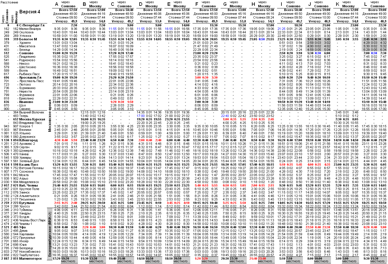

Михаил Лучинин:
Shadow: Из относительно ближних окрестностей Питера успеть можно.
Не успеть ни откуда, кроме Всеволожска (почти).
По Московскому вокзалу, при нынешней работе питерского ОТ:
06:45 - наиболее раннее время, к которому можно добраться из бОльшей части города (кому-то - с привлечением такси для попадания на первый поезд метро), а также из небольшой части пригородов.
07:15 - время, к которому можно добраться из всех районов города без привлечения такси, а также из бОльшей части пригородов (Зеленогорск - Сосново - Всеволожск - Мга&Понтонный&Ивановская - Любань&Тосно&Колпино - Павловск&Пушкин - Гатчина - Петергоф&Рамбов). Кронштадт, Кировск, Шлиссельбург - в пролёте.
07:30 - то же самое, с запасом.
07:45 - + Кронштадт, Кировск, Шлиссельбург, Волхов, Луга, Чудово (впрочем, этим проще до Малой Вишеры доехать).
08:00 - то же самое, с запасом.
08:30 - + Выборг, Злодейное Поле, Подпорожье, Тихвин, Пикалёво (поездами дальнего следования)
08:45 - то же самое, с запасом.
Выводы:
1. Для охвата всех районов Питера (кроме Кронштадта) и большинства относительно ближних пригородов годится время отправления 07:30.
2. Для охвата дальних городов требуется время отправления 08:30..09:00. При этом надо смотреть на последствия для графика по промежуточным станциям, а также на наличие возможности отправить поезд в 9 утра как таковой :*TIME*:
Михаил Лучинин:7:30 - слишком убойное время для такого поезда.
Время почти идеальное. Если, конечно, ставить целью качество графика в целом (добиваясь оптимального времени по максимальному числу ключевых станций), а не интересы далекоживущих питерских сонь ::-):
Очередная версия графиков в 12 вариантах, в т.ч. через Москву.
Добавлены две нитки отправлением 9 утра.
Исправлены пара багов.
Уточнено время хода по ряду перегонов и продолжительность некоторых остановок.
(с) соавтор - тов. Дукин.
Черновики графика поезда Ле - [Сонково/Москва] - Магнитогорск / v4
Время через Москву - 52-53 часа, через Ярославль - 57-59 часов.
При детальной проработке реально скостить час-два.

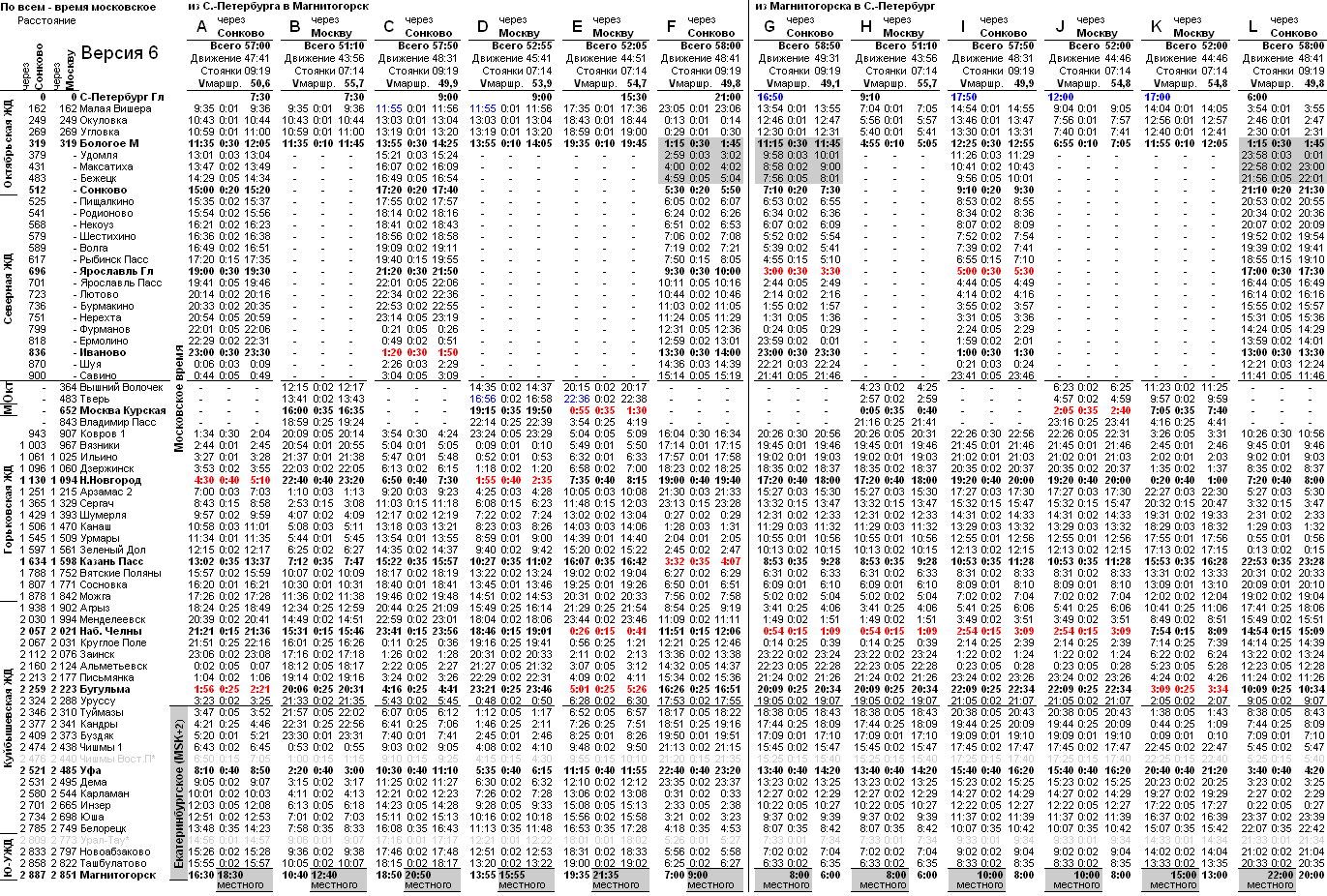

#114839 Shadow 19 авг 2011, 16:42
Владимир Дукин:Илья, подправь пож-та
1. Чишмы и Чишмы-Вост. Если ехать из Казани, то вначале Чишмы-1, затем Чишмы-Вост.Парк
2. Расчётное время хода по участку Уфа-Магнитогорск.
3. Магнитогорск-Уфа реально проехать за 7-40.
Есть.
Версия 6.
По 6 пар ниток, через Москву и Сонково.
Черновики графика поездов Ле - Магнитогорск - Ле / v6
Гость:Отпр из Мска прмерно в 20-00 приб в СПб утром. Отпр из СПб вечером приб в Мск утром.
Интересны разные нитки. Дневные в том числе.
Михаил Лучинин:Да очевидно, что именно через Иваново-Ярославль - и нужно делать. Помимо всего прочего, это и: обеспечение сообщения Ярославль-НН-Казань (а про ЧМ-2018 помним :;-): ), и - экономия на тяге в местном сообщении. ::-):
Владимир Дукин:Да нахрен Ярославль вместе с Ивановом? Они никому не упали в Казани и Уфе. Там отсилы 2 человека поедут. Поездам на большие расстояния нужно сокращать время в пути, а не увеличивать. Вы б туда ещё Байкал запёрли.
Что за упёртость в прямой пассажиропоток???
В Магнитогорск из Питера и так мало кто поедет, что при 50 часах хода, что при 58 часах. Если есть возможность извлечь из поезда максимум пользы в плане улучшения сообщения по линии (да сэкономить при этом на местных поездах) - надо это делать, а не пытаться сократить время с "двух суток с большим хвостиком" до "полсуток с маленьким хвостиком".
В черновике графика представлены оба варианта.
Владимир Дукин:Все эти колхозы нужно окучить какой-нить местной скоторазвозкой типа Киров-Нижний Новгород-Иваново-Ярославль-Рыбинск-СПБ или там Киров-Шарья-Кострома-Ярославль-Рыбинск-СПБ.
С точки зрения окучивания "колхозов" второй вариант явно лучше.
Михаил Лучинин:А сколько раз в неделю поезд запланирован?
С нитками бы определиться ::-):
Думаю, чаще трёх раз в неделю он никому не нужен. 2-3 раза по дням недели, когда свободна утренняя нитка 313/383-го (если дневной вариант, например A+G) или тоже 2-3 дня по дням недели, но с привязкой к пиковым дням (если ночной вариант, например F+L).
Гость, представившийся гендиректором Магнитогорской Пассажирской Компании:Оптимальный вариант Магнитогорск-Уфа-Казань-Н.Н.-Ярославль-Иваново-СПб.
Ещё бы, кто в Москву лишний транзитный поезд пустит?
Здравствуйте, Владимир Иванович!
Регистрация на форуме займёт у Вас меньше пяти минут, но даст Вам уйму дополнительных возможностей.
Гость, представившийся гендиректором Магнитогорской Пассажирской Компании:То что невыгодно ФПК - готовы взять себе.
Ген. дир. Магнитогорской Пассажирской Компании.
Обратитесь к правительству республики Карелия. Там Вашим предложением заинтересуются :;-): . Поезд 680 Петрозаводск - Костомукша - Петрозаводск с довесками в Лендеры и Юшкозеро. Все три пары - ПДС. Ходит ежедневно (ВБСы через день), пассажиропоток на 4-7 вагонов (в зависимости от дня недели).
Последний раз редактировалось Shadow 19 авг 2011, 16:59, всего редактировалось 1 раз.
