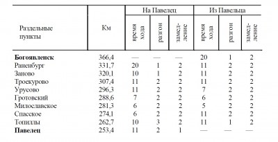

Владимир Дукин:так в графиках у всех поездов заложено. Где там эта пальма торчит, я не знаю. Смотрите перегон целиком. 10 км средняя как раз 60 км/ч.
Граница дорог - страхуются на случай опоздания, закладывают лишнее время.
да нет, это совершенно не из-за этого. Надо знать где пальма.

Нет, наоборот больно шустро он ползет. Датчик стоит точно за последней стрелкой в южной горловине.

ЭД9Т-0008:- - 22.39 Павелец Тульский 257 2000118
- - 22.50 Топиллы 266 2014396
- - 23.01 Спасское 277 2014397
А вот тут есть ограничение по Топиллам по главному - 60км/ч, перед мостом через речку по насыпи - 40 км/ч, да и расстояние там большое.
И тем не менее время хода по этому перегону 11 минут.

Так перегон это от входного до входного, как раз там где пальма стоит, и начинается перегон.

Речь про Топиллы -Спасское.

Ааа. Перегон самый гнилой на направление, есть места где даже баласт песчаный, так еще и профиль там мама не горюй! Не уверен что за 11 минут там можно ездить.

ЭД9Т-0008:Ааа. Перегон самый гнилой на направление, есть места где даже баласт песчаный, так еще и профиль там мама не горюй! Не уверен что за 11 минут там можно ездить.
#152760 ЭД9Т-0008 20 сен 2012, 16:38
Это все на теории. Постоянно выставляются временные ограничения, на них нужно запас времени. Не просто так не один поезд за эти перегонные времена не ездиет.

ЭД9Т-0008:Это все на теории. Постоянно выставляются временные ограничения, на них нужно запас времени. Не просто так не один поезд за эти перегонные времена не ездиет.
Здравствуйте! Та же единичка и ездит. А Тамбовский 31-ый в сторону Москвы от Милославского до Павельца умудряется еще и быстрее проходить (как по расписанию, так и на деле).
Времена хода на этом участке составлены так, что в них уже заложен неслабый запас хода. На практике этот участок легко проходится за 1.05. Впрочем я выше уже об этом писал.

Машинисты проходят по служебке. Время указано по раздельным пунктам. Никто на САИПС не обращает внимания. Почему в графике заложен САИПС в 5 минутах от Павельца я понятия не имею. Весь перегон поезд проходит за 11 минут.
От этого и пляшем. Нитку 9 я прокладывал именно по перегонным временам хода с учётом по ЮВЖД всех предупреждений и ограничений на 01.08.2012.
