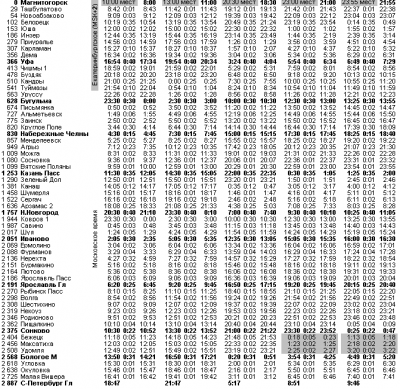

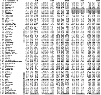

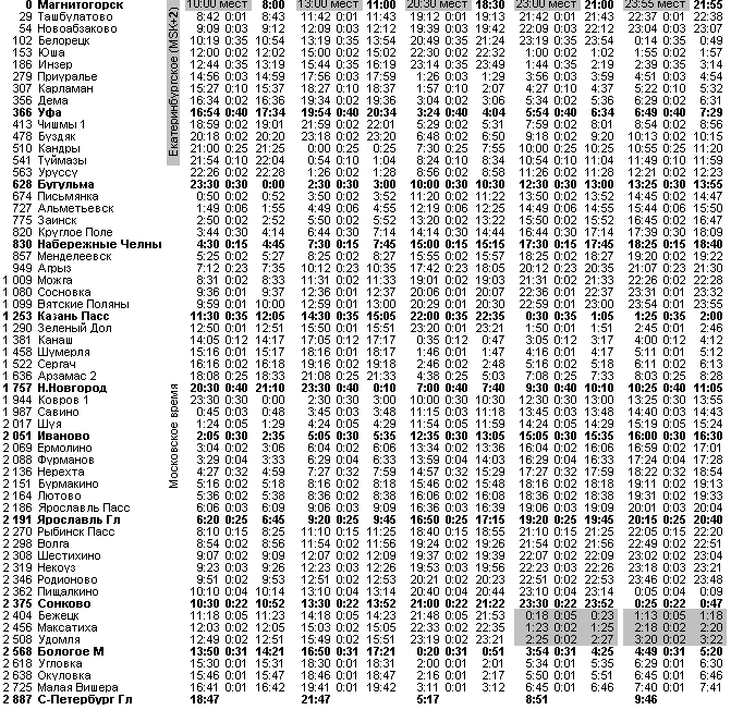

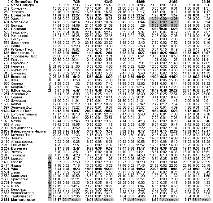

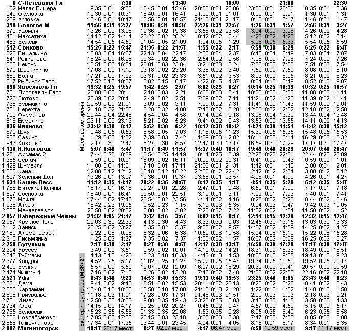

#114207 Shadow 15 авг 2011, 13:55
Maximus71:Поезд СПБ-Магнитогорск через Ярославль-Горький-Казань-Челны-Уфу.
На скорую руку (нажать для увеличения):
Черновики графика поезда Ле - Магнитогорск
Черновики графика поезда Магнитогорск - Ле
1. Требуется ускорение или объединение в общий оборот с чем-то ещё, т.к. при полученном времени в пути (почти 59 часов) в 5 суток не уложиться. Если ускорить до 53 часов, то теоретически можно уложиться в 5 суток.
2. От Питера до Уруссу - московское время. От Туймазы до Магнитогорска (Башкортостан и Челябинская область) - екатеринбургское (MSK+2:00). Но по всем станциям указано московское время.
3. Вариант с отправлением в 21:00 рассчитан с дополнительными остановками (часть не показана) по участку Бологое - Сонково для замены короткосоставного местного поезда 609А Ле - Сонково включением прицепной группы Ле - Сонково(-Ярославль?).
4. Обгоны Сапсанами частично не учтены.

#114212 Shadow 15 авг 2011, 14:48
игор:На 21.00 и 22.30 графики самые вкусные и перспективы у них есть.
Да, пять пар рассчитаны для возможности сравнить время прохождения по промежуточным станциям при том или ином варианте. По Питеру, Ярославлю, Уфе и Магнитогорску, конечно, на 21:00 и 22:30 лучше. Их и с сонковским объединить можно, упразднив таковой.

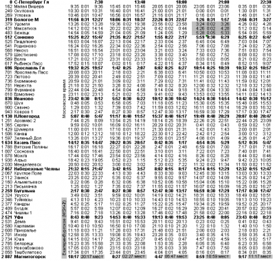

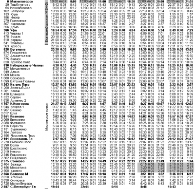

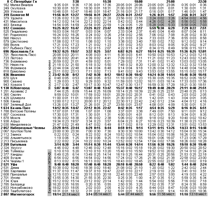

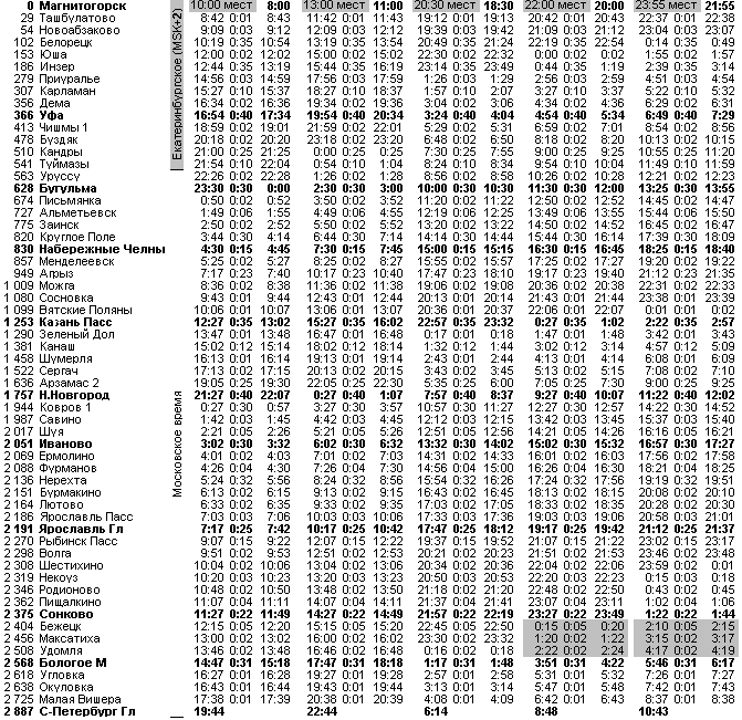

#114218 Shadow 15 авг 2011, 15:29
Исправлено:
Черновики графика поезда Ле - Магнитогорск / v2
Черновики графика поезда Магнитогорск - Ле / v2
игор:Из Магнитогорска оптимален на 21.00, можно с Уфа-Сибай обьединить.
На то и рассчитано :;-):
