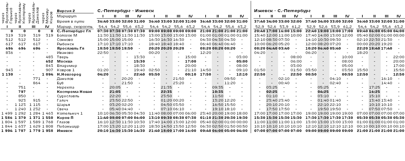

#115872 Shadow 26 авг 2011, 15:42
Просчитал три пары ярославских маршрутов, по три варианта времени отправления, + для сравнения через Москву-Киров.
Расстояние до километра не просчитывал, возможны мелкие глюки.
Черновики графика поезда Ижевск - Ле через Ярославль, v2
