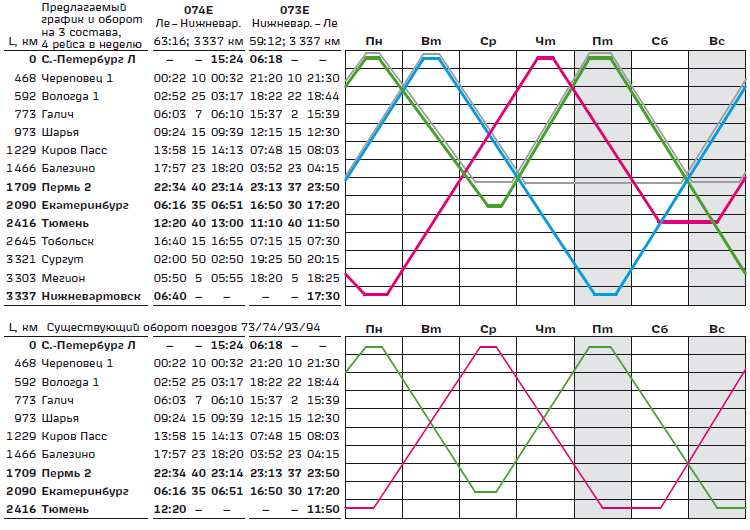

Поезда 73Е/74Е Тюмень - Ле - Тюмень и 93Е/94Е Екатеринбург - Ле - Екатеринбург ходят в общем обороте на 5+5+4=14 суток, 2 рейса 73/74 и 1 рейс 93/94. Два состава тюменского формирования.
Пару лет назад было по-другому: тюменский ходил также двумя составами с частотой 2 рейса / 5 суток, при этом по Тюмени почти сутки стоял, а среднесуточный пробег вагона был 964 км/сут. По пиковым периодам ходил также поезд 133/134 Нижний Тагил - Ле - Нижний Тагил. Периодичность 2-4 рейса / 5 суток приводила к тому, что терялось 40-60% "вкусных" дней недели. С осени 2010 года тюменский курсирует по 14-суточному графику, по 1-3-5-- по Санкт-Петербургу, два рейса до Тюмени и один до Екатеринбурга, пробег вырос до 989 км/сут. Нижнетагильский с графика 2011/12 упразднён, что сразу привело к дефициту (нефирменных) мест как на сам Нижний Тагил, так и на направлении Ле - Буй..Пермь, хотя 74/94 ходит полной схемой - 17 вагонов (в т.ч. 5 - пермская прицепка). Есть сведения, что в 73Е/74Е из пассажиров, севших в Тюмени, половина (если не больше) следует от/до Сургута-Нижневартовска с пересадкой по Тюмени, т.к. прямого поезда на Питер нет. Ещё энное число пассажиров пересаживается в Екатеринбурге с нижневартовского.
Предложение: на летний график 2012 года усилить курсирование 74/94 до 3 составов, 4 рейса в неделю -
1 Тюмень - Ле,
1 Екатеринбург - Ле,
2 Нижневартовск - Ле,
по прилагаемому примеру оборота. Станция формирования - Тюмень. Так как Тюмень поезд будет проходить 3 рейса из 4, то регулировать схему прицепкой-отцепкой вагонов, дабы не гонять впустую в Нижневартовск, возможность будет (как это делается с 661 кинешемским по Иваново).
На зимний - посмотреть по полученным результатам (зимой, в принципе, и трёх рейсов в неделю хватает).
Период оборота увеличивается до 3 недель, среднесуточный пробег увеличивается с 989 км/сут до 1065 км/сут.
Двух рейсов в неделю в сообщении Ле - Сургут..Нижневартовск вполне достаточно.
Пермскую прицепку сохранить (сейчас она тоже есть, ходит 2 группы с отцепкой/прицепкой по Перми).
По расходам получаем прирост с 6'922 поездо-км в неделю до 7'453 поездо-км в неделю (на 7%), с 126 до 136 поездо-часов в неделю (на 8%) без учёта стоянок по обороту.
Предлагаемый вариант оборота 3 составов 74/94 с частичным продлением до Нижневартовска
График на участке Тюмень - Сургут - Нижневартовск, разумеется, ориентировочный (я не Фыва, скрещения в черновом графике просчитывать смысла не вижу ::-): ).
#115802 Shadow 26 авг 2011, 03:39
Поправлю.
По расходам получаем ... без учёта стоянок по обороту.
По расходам на 2(3) состава получаем в неделю:
было 13'844 поездо-км на 3 рейса, стало 22'360 поездо-км на 4 рейса,
было 252 поездо-часа на 3 рейса, стало 408 поездо-часов на 4 рейса.
Среднесуточный пробег увеличивается с 989 км/сут до 1065 км/сут.

#115935 Shadow 26 авг 2011, 19:44
Михаил Лучинин:Всё равно - по Тюмени пересаживаются.
Вот-вот. Про массовую пересадку по Тюмени знаю из натурных, так сказать, наблюдений. Пассажиропоток из Питера с окрестностями в Тобольск-Сургут-Нижневартовск на 2 рейса в неделю есть, а больше до Питера и не надо.
Михаил Лучинин:Я вот только подумал: а может (если формирует Тюмень): может Екб-СПб не нужно?
Оставить СПб-Нижневартовск и СПб-Тюмень.
Вспомню историю 74/94/104/134-го. Екатеринбургский рейс (был 103/104, после упразднения нижнетагильского занял его номер 93/94) появился не только по причине меньшего потока за Екатеринбург, но и для оптимизации оборота. При прежнем обороте на 5 суток мало того что терялись 40-60% выгодных дней недели, так ещё состав 20% времени мариновался в Тюмени, что снижало среднесуточный пробег, это неэффективно. С переходом на 14-суточный оборот, введением екатеринбургского рейса, эффективность использования вагонов повысилась, т.к. в Тюмени теперь суточная стоянка 2 раза за 14 суток, а не 1 раз за 5 суток. Повысился и среднесуточный пробег (см. корневой пост). Поэтому как таковой рейс Екб-Ле-Екб неплох, как средство оптимизации оборота.
По сабжу: Maximus71 рекомендовал уменьшить интервал между стоянками по Тюмени. В предложенном варианте это 21 сутки, что для рейса, заходящего в Нижневартовск - много. Надо подумать как. Минимальный оборот получается на 6+5=11 суток, это нормально. Но тогда вопрос в том, как его вписать в 21-суточный (трёхнедельный) график оборота трёх составов. В исходном варианте 6х2+5х1+4х1=21 сутки. Как вариант, можно сделать 3 рейса Тюмень - Ле + 1 рейс Нижневартовск - Ле, без Екб - Ле. В 21 сутки вписываемся, пробег от станции формирования выходит 11 суток. Но тогда на Нижневартовск получается всего 1 рейс в неделю. Но это уже лучше, чем действующий вариант на 2 состава / 3 рейса (2 до Тюмени, 1 до Екб).

#115942 Владимир Дукин 26 авг 2011, 19:57
Shadow:По сабжу: Maximus71 рекомендовал уменьшить интервал между стоянками по Тюмени. В предложенном варианте это 21 сутки, что для рейса, заходящего в Нижневартовск - много. Надо подумать как. Минимальный оборот получается на 6+5=11 суток, это нормально. Но тогда вопрос в том, как его вписать в 21-суточный (трёхнедельный) график оборота трёх составов. В исходном варианте 6х2+5х1+4х1=21 сутки. Как вариант, можно сделать 3 рейса Тюмень - Ле + 1 рейс Нижневартовск - Ле, без Екб - Ле. В 21 сутки вписываемся, пробег от станции формирования выходит 11 суток. Но тогда на Нижневартовск получается всего 1 рейс в неделю. Но это уже лучше, чем действующий вариант на 2 состава / 3 рейса (2 до Тюмени, 1 до Екб).
А почему зациклились на Екатринбурге? Другие варианты не рассматриваются? Пермь, к примеру, или Киров :))
Бо 1 раз в неделю в Нижневартовск это не выход. Да и график можно перелопатить, для меньшего оборота и большей скорости.
