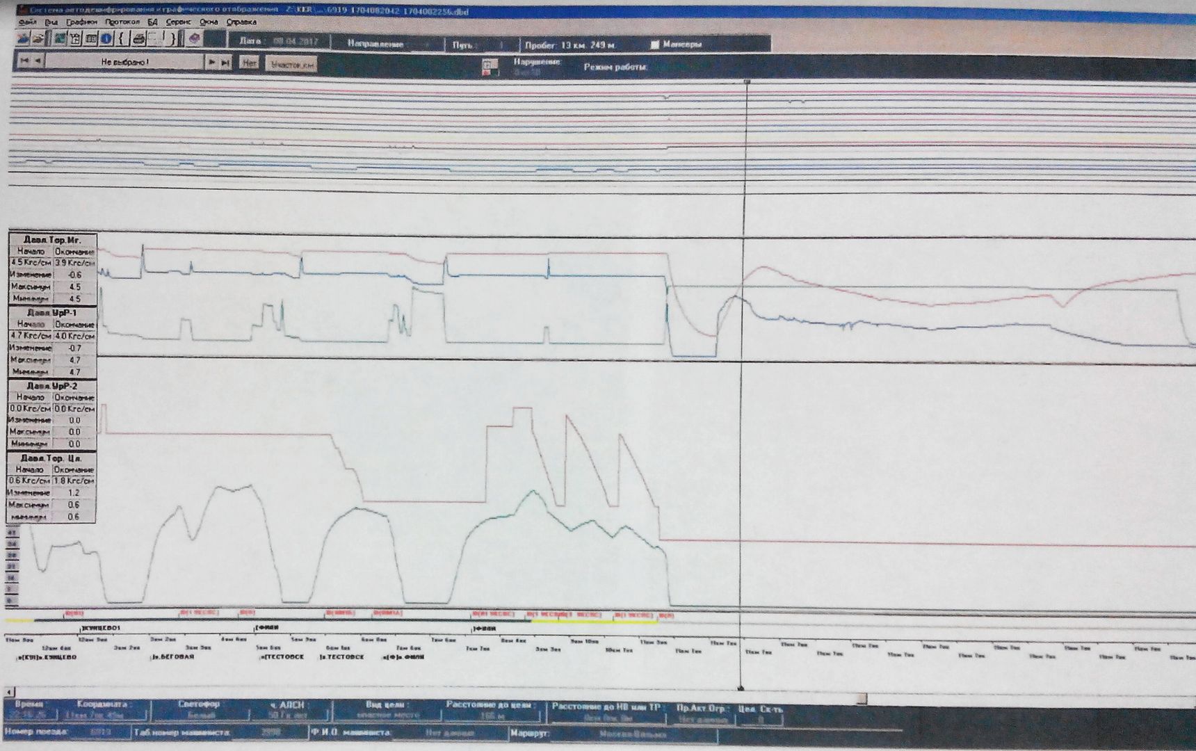

Расшифровка

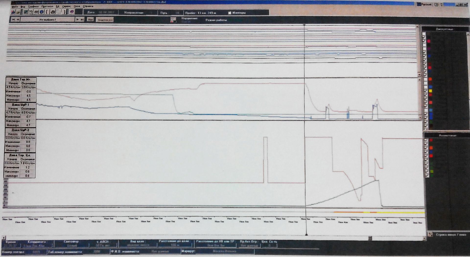

Расшифровка 2 ч.
#424046
Минеральные Воды
22 апр 2017, 17:59
