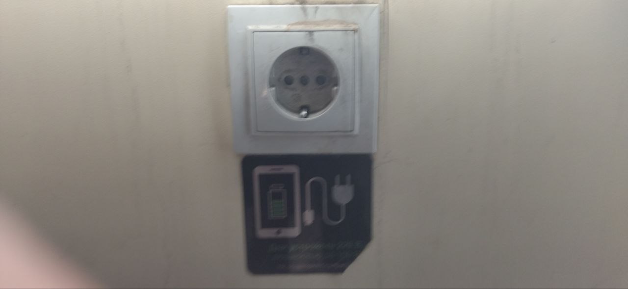

Всё же считаю: инцидент на Ярославском вокзале есть сигнал к точечному усилению защиты, а не к пересмотру всей системы. Наклейка за 10 рублей может предотвратить ущерб на миллионы. :=-O:
Надеюсь, мой пост прочитают в ФПК.
#852472 Фыва Цукен 23 мар 2026, 19:04
это правильно. но неплохо бы ещё снабдить какой-нибудь угрожающей надписью, а также рисунками с перечёркнутым чайником, кипятильником и плиткой.
#852480 v_gildenberg 23 мар 2026, 19:31
Фото увидел, сарказм оценил. Но давайте по фактам, без "фыва цукен". Почему они не предотвратили возгорание 22.03 на Ярославском?
Потому что наклейка защищает только тех,
кто готов её читать и соблюдать. :=-O: А инженерная защита должна работать даже для тех, кто не читает, не понимает
или «авось пронесёт». Физика не читает наклейки. Ток не проверяет, есть ли предупреждение. Пожар не спрашивает, была ли «бычья цедура».
Давайте обсуждать, как добавить защиту,
которая работает без участия человеческого фактора. Или продолжим спорить про наклейки — пока следующий вагон не начнёт дымиться, надеюсь не на Приволжском филиале :=-O:
