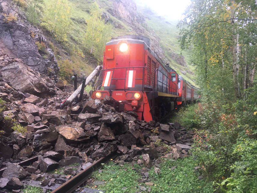

На кругобайкальской железной дороге
Ух ты! Зажигательно.Маклауд » 13-09-2020, 14:18:Впереди был обрыв К.С. под первым путепроводом. До 4.30 все разьезжались.
А. Там это бываетv_gildenberg » 14-09-2020, 20:06:На кругобайкальской железной дороге

Фотка мощно потенциально вышла. Ее бы сделать как иллюстрация к роману фэнтези , или к игре типа как сталкер !Dionysos:А. Там это бываетv_gildenberg » 14-09-2020, 20:06:На кругобайкальской железной дороге
