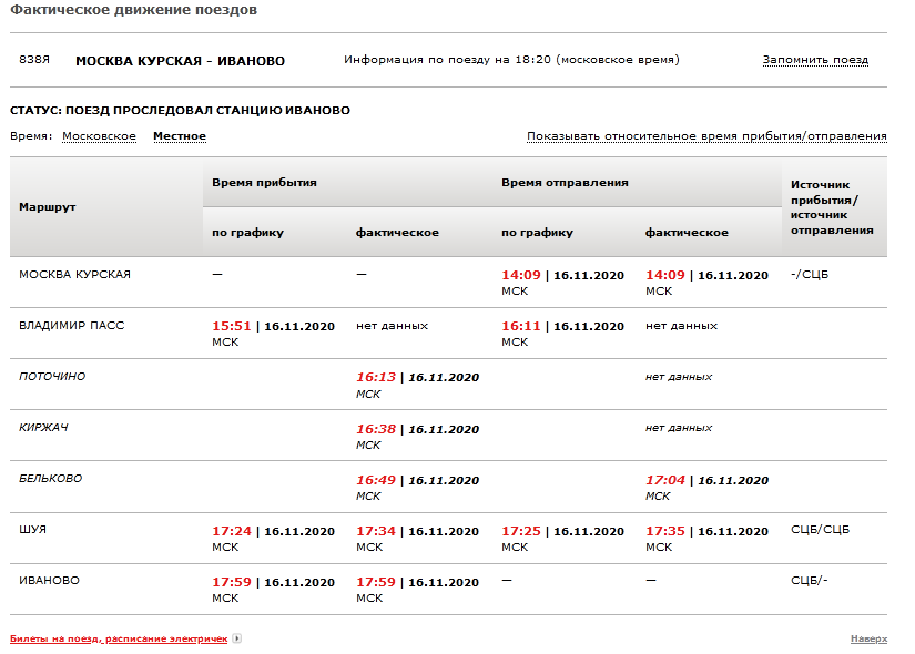

#626416 AlexL 17 ноя 2020, 13:26
Пасслипецкого:5:24 через Юрьев-Польский — неплохо.
А вот этот 838ой как проскакал? Да ещё с Бельково в Шую
