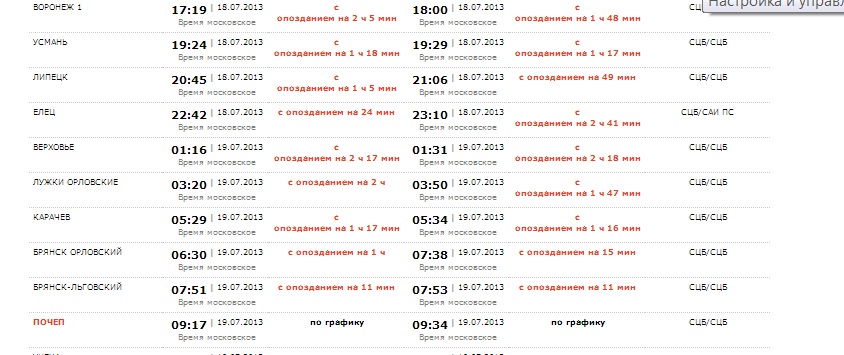

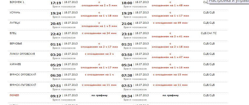

#191956 Арсений 19 июл 2013, 08:58
Инересно из-за чего произошел сбой? Я мониторил поезд 376С Адлер-Гомель, в Елец он привез опоздание 24 минуты (почти догнал), а из Ельца задержка составила 2 часа 41 мин. Что он почти три часа в Ельце забыл?
