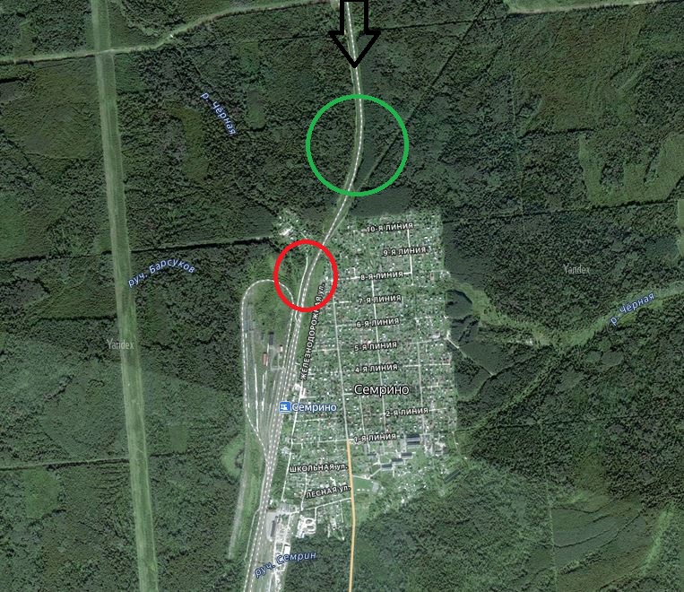

#837979 Liski 18 сен 2025, 06:34
Кривая, выделенная зеленым, меньшего радиуса. Длина кривого участка намного больше (раза в два), чем у выделенной красным. В ней могло раскачать - начались сильные продольные колебания. Вероятно из-за чего и начал тормозить. А поскольку потом вектор центробежной силы резко поменял направление - кривая, выделенная красным, пошла в другую сторону, его и начало раскачивать еще сильнее и он просто начал опрокидываться. Эффекта добавило торможение.
Механизм падения простой: кузов вынесло центробежной силой в кривой, он наклонился, снес первую опору. Дальше, падая сносил остальные опоры, может уже бил мордой. 153 км/ч - это 43 м/с. Т.е. за секунду 43 м летел состав, фактически эти 100 метров от первой снесенной опоры до падения - это 2 - 3 секунды времени при такой скорости! С учетом сопротивления и замедления максимум секунд 5.

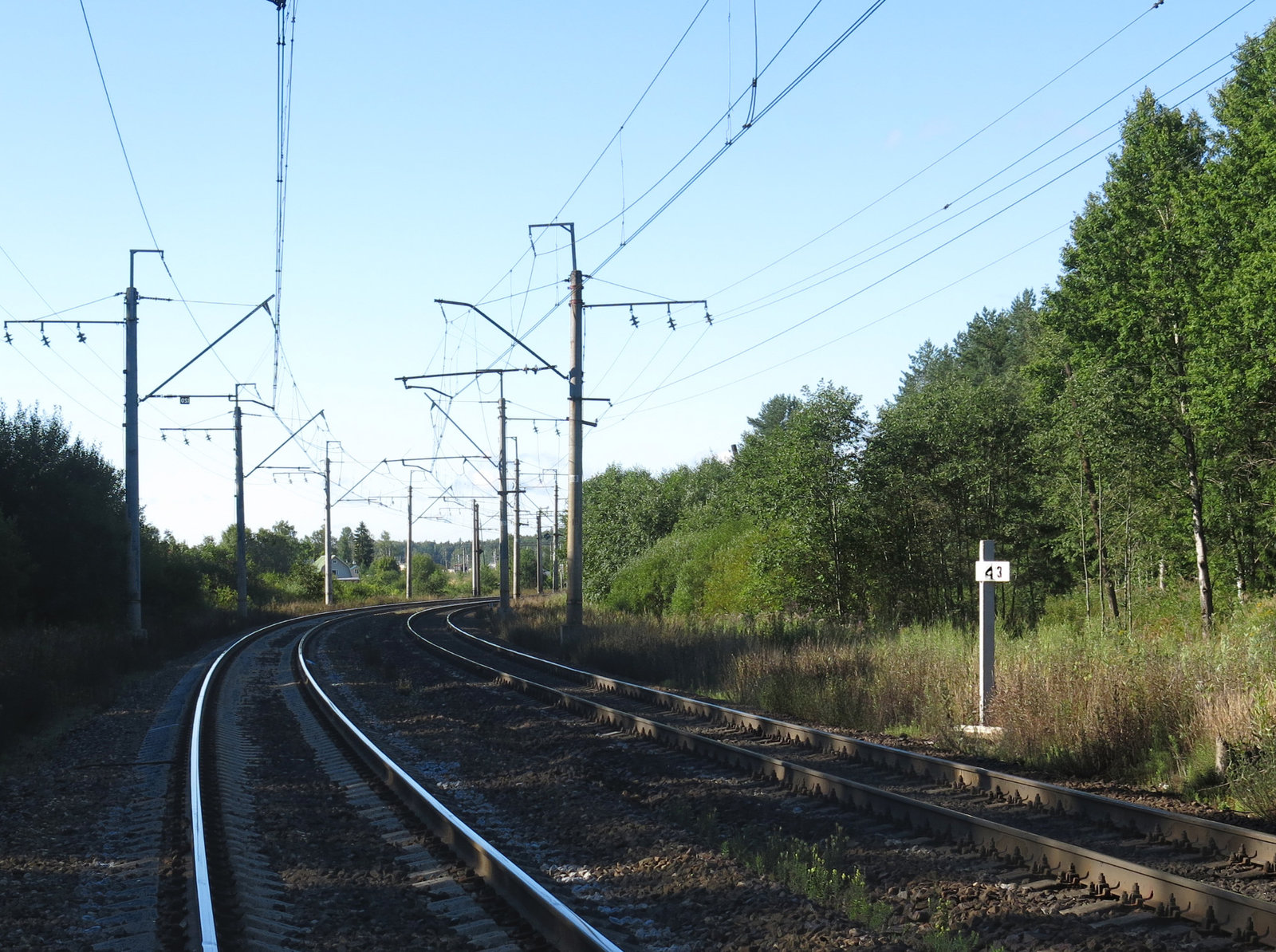

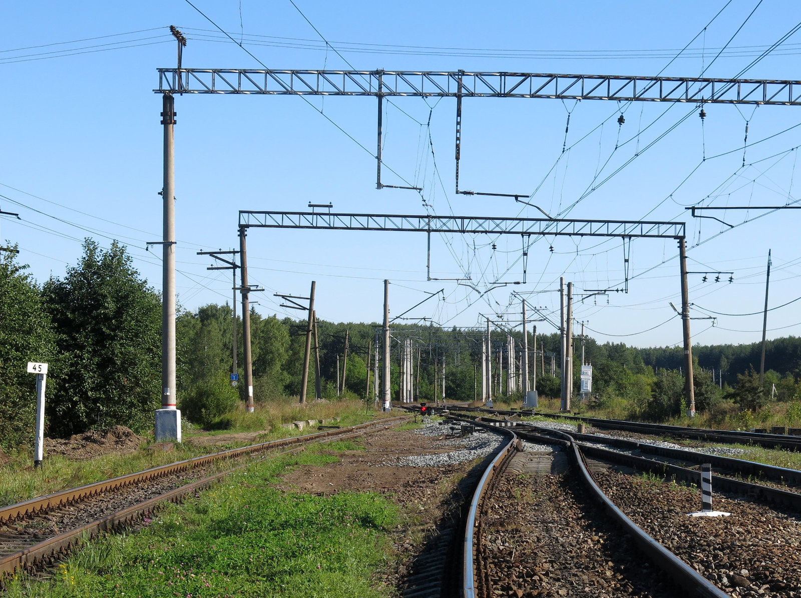

Liski:Кривая, выделенная зеленым, меньшего радиуса. Длина кривого участка намного больше (раза в два), чем у выделенной красным. В ней могло раскачать - начались сильные продольные колебания. Вероятно из-за чего и начал тормозить. А поскольку потом вектор центробежной силы резко поменял направление - кривая, выделенная красным, пошла в другую сторону, его и начало раскачивать еще сильнее и он просто начал опрокидываться. Эффекта добавило торможение.
вот зеленая кривая
вот красная
Я в принципе сомневаюсь, что он в первую кривую на 160 залетал.

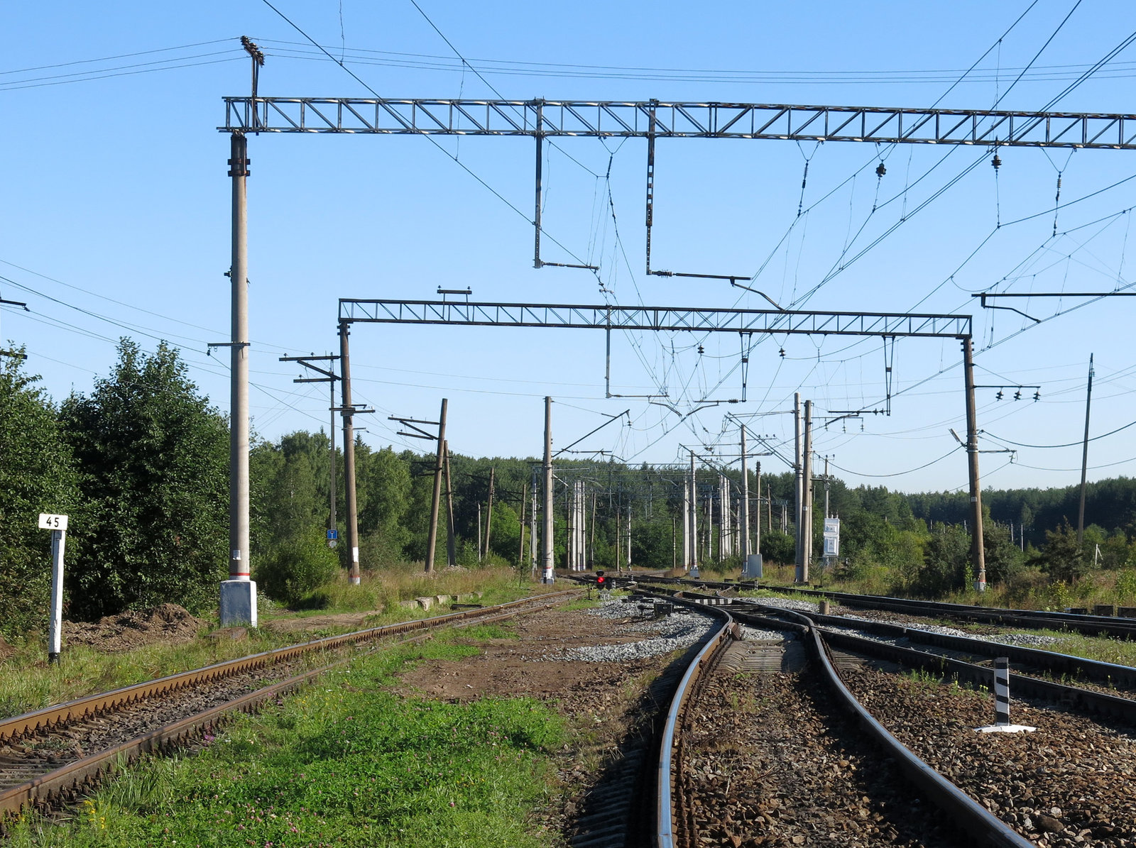

seregathebest:
вот зеленая кривая
\2
вот красная
У вас есть фотоаппарат? Вы уверены, что оба снимка сделаны на одинаковом фокусном расстоянии? Просто один и тот же участок будет выглядеть очень по-разному, если его снимать на разном ФР.

От Максима Олеговича
К фото карты можно добавить комментарий: Между кривыми переход короткий и он не обеспечивает плавное нарастание центробежной силы. Сама же злополучная кривая, вход 1210м, выход 990м. По сути, тепловоз не был стабилизирован для входа в нее на такой скорости и конечно не мог ее пройти.
