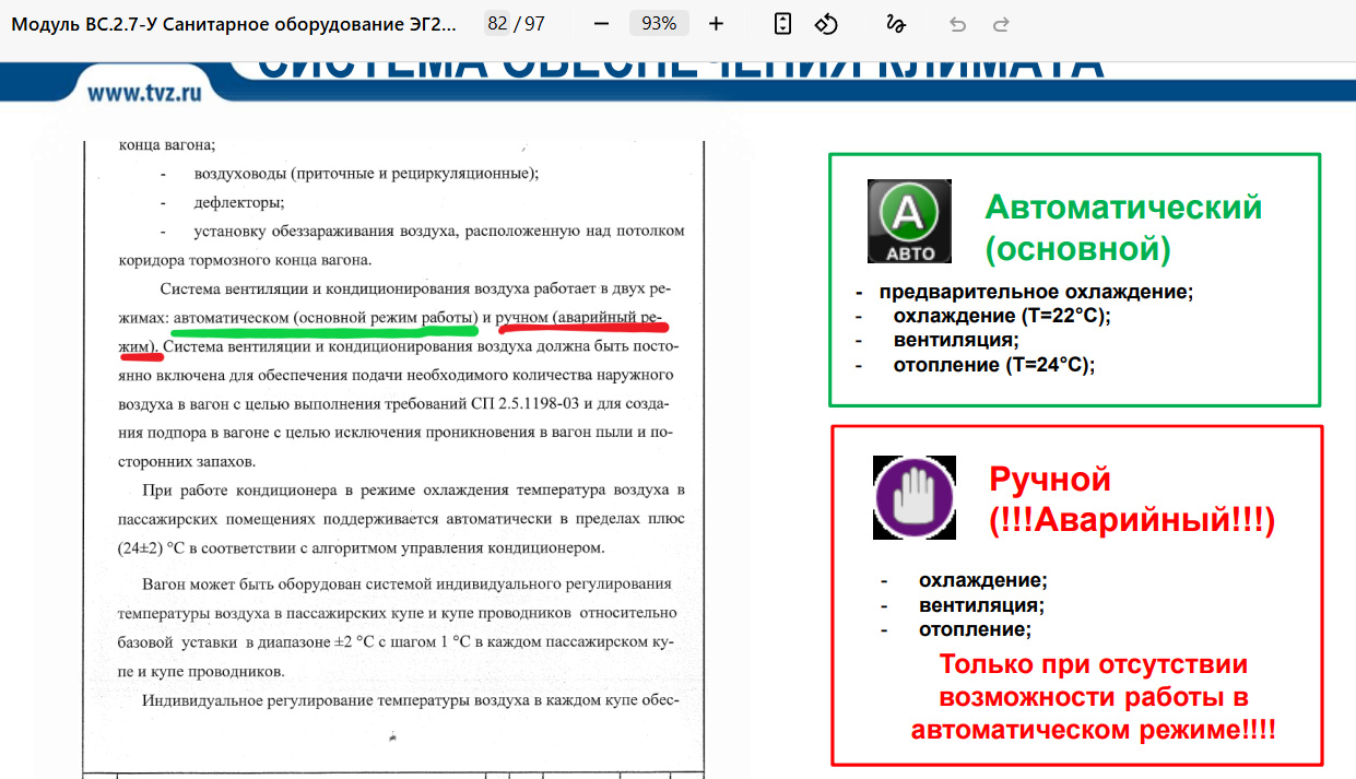

#854086 Стас064 Сегодня, 18:48
https://cloud.mail.ru/public/9s3H/NGQZpbgZo
Вот ссылка на презентацию климатики в вагонах. Читайте. обсуждайте.
Сюда загрузить не могу-большой размер. Если можно как-то извратиться-подсказывайте.

#854094 v_gildenberg Сегодня, 19:37
Стас064: https://cloud.mail.ru/public/9s3H/NGQZpbgZo
65 слайд прекрасен. 96 и 97 - зачем приплели составители в эту презентацию? :=-O:
#854097 Стас064 Сегодня, 20:04
Вот объясните - для чего выключать приточную вентиляцию в вагоне?
Про зиму. Вспомнил ещё один нюанс. Кто-то просчитался в расчётах и "летняя" вентиляция выдувала вагон зимой. Когда это дошло до разрабов, наконец-то ввели "зимний режим" плюс под водяной и воздушный калорифер. Т.е канал вентиляции стал регулируемый программно и вручную ступенчато 20 и 30 Гц ( на слайде есть фрагмент панели управления). (до это канал вентиляции вообще не регулировался). Что в итоге-приток зимой и в переходной период стал меньше в 2 раза, что должно смягчить "выдувание" вагона. И в автоматическом режиме приточка должна работать более "мягко". Ну а вагоны "старой схемы" так и ездят. И так у ТВЗ во всём. Допиливание на ходу.
