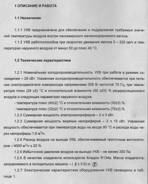

#858419 Стас064 Вчера, 22:49
Во-вторых, производительность УКВ никогда не берут из расчета экстремальных температур (+40 °C в тени и +70 °C на корпусе кондиционера).
Факт-вот установки с 2000года ( что мы зачастую и видим):
У всех стандартно.
70 градусов-это отключение каналов инвертера-в первую очередь компрессора.
Вот его праметры:
Прочие параметры:
− габаритные размеры (длина, ширина, высота) 2070 х 656 х 731 мм
− масса, не более 470 кг
− температура окружающей среды:
рабочий диапазон от минус 45 до +40 °С
предельный диапазон от минус 50 до +45 °С
− относительная влажность воздуха (при температуре +25 °С) 95 %
− высота над уровнем моря, не более 1400 м
− степень защиты IP65
