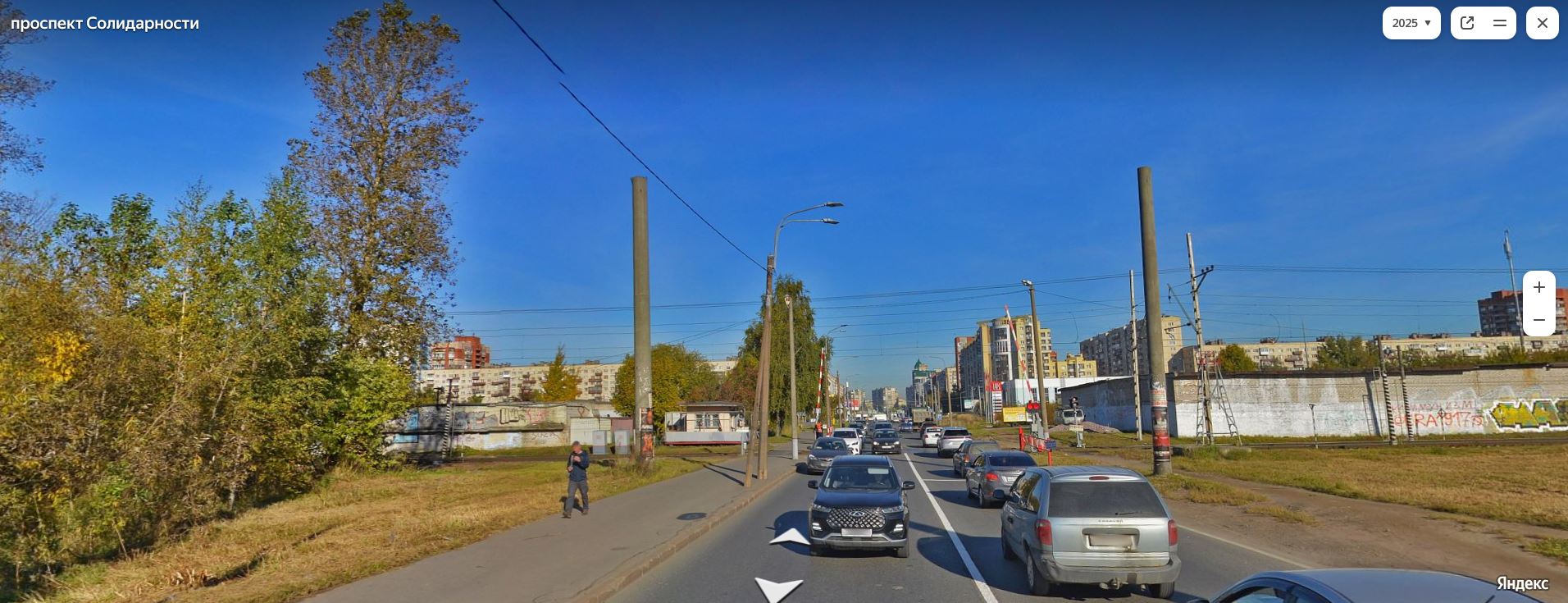

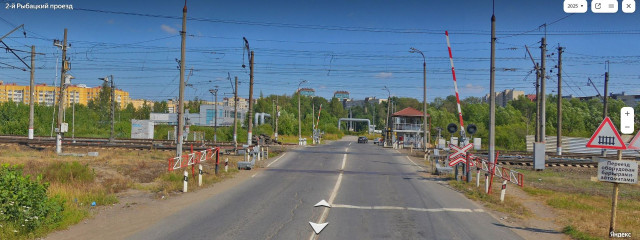

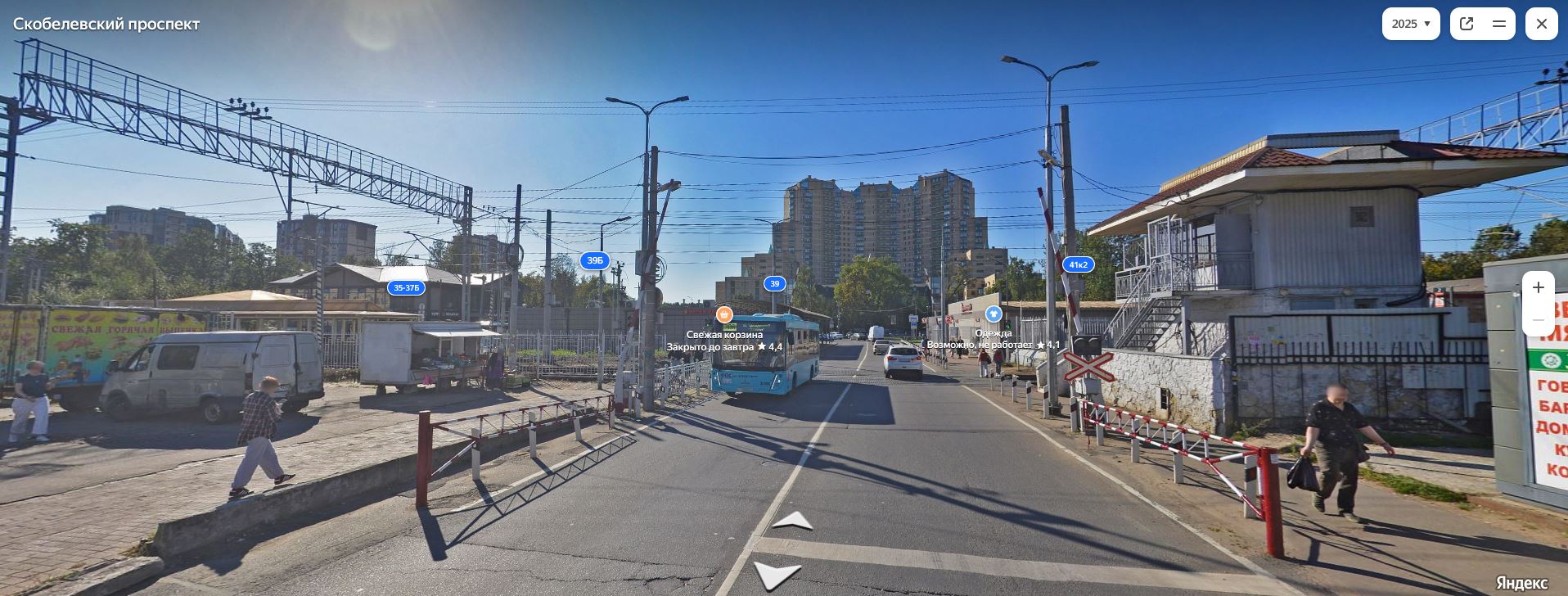

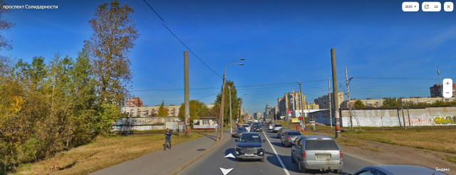

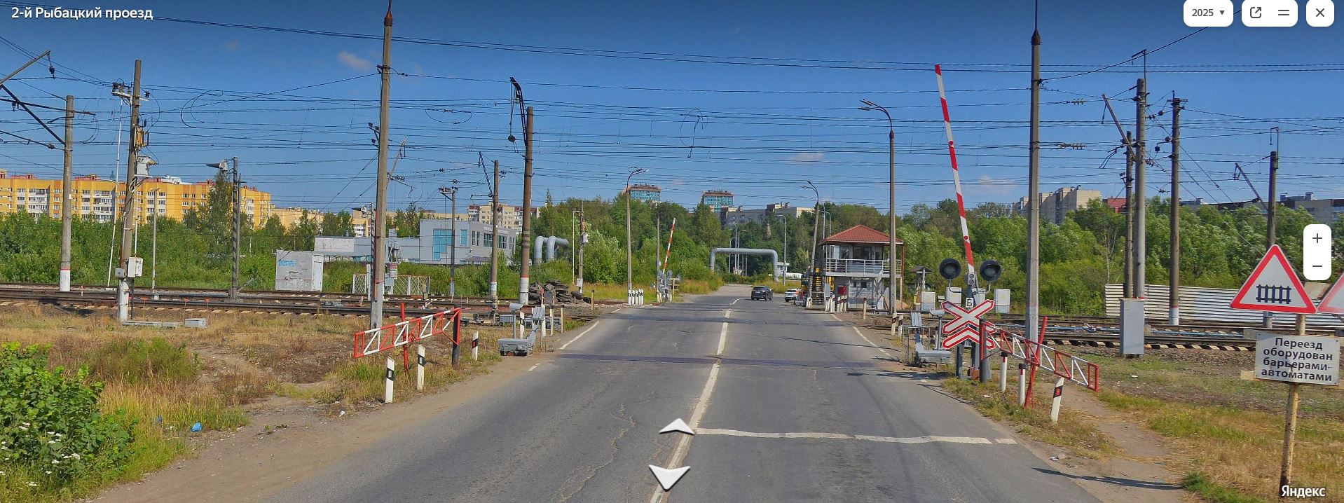

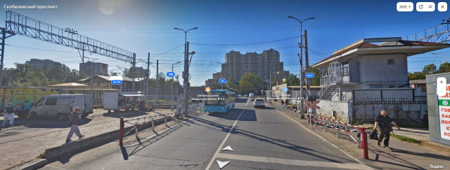

#864141 seregathebest Вчера, 20:11
Doкtor » 19-07-2026, 20:29:Не думаю, что в СПБ есть "переезды с магистральными линиями, особенно многопутными".
::-D:
