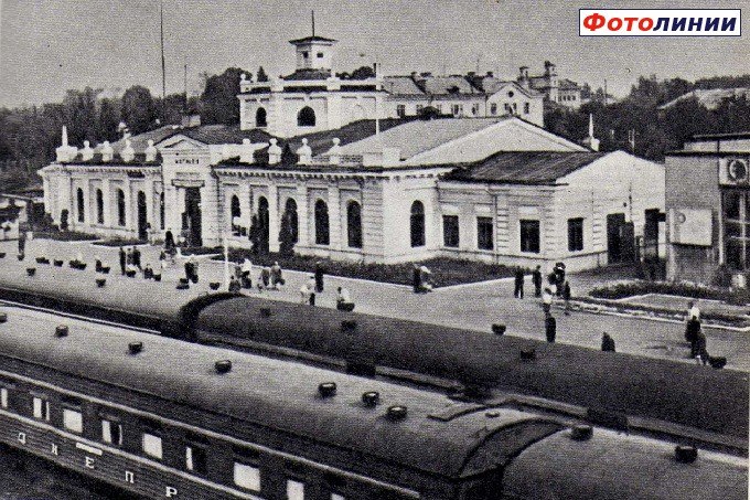

Проводы норвежской делегации на VI Фестиваль молодёжи и студентов в Москву на станции Мурманск, Мурманская область (1957-й год):
http://www.parovoz.com/newgallery/pg_view.php?ID=365097
Скан старой фотоплёнки, автор фотографии мой дедушка Булдаков С.Д. Ранее я выкладывал фото этого же места с немного другого ракурса: http://parovoz.com/newgallery/pg_view.php?ID=67392 Горизонт выравнивать специально не стал. К слову сказать, здание видимое на заднем плане сейчас существует-вагонное ремонтное депо, только оно сильно перестроено. А вот светлое здание то, что ближе и построено было после войны и до настоящего момента не сохранилось. А совсем на заднем плане виден кусок Кольского залива.
Автор публикации: Антон П.
Вокзал на станции Мурманск, Мурманская область (1957-й год):
Сама фотография есть на негативе(лет 10 назад на чердаке нашего дома нашел кучу старых негативов- сейчас потихоньку сканирую) Фотографий самой станции нет есть еще одно аналогичное фото,снятое с немного другого ракурса и пассажирские вагоны крупным планом. -- Антон П.

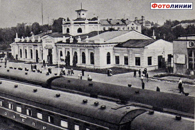

Перед отправлением с Мурманского вокзала, Мурманская область (1950-е годы):
http://parovoz.com/newgallery/pg_view.php?ID=74035
ГОДОВОЙ РЕМОНТ - ежегодный ремонт, выполняемый в вагонном депо (для сужебно-технических вагонов, а также вагонов ЦМВ после постройки или после капитального ремонта - через 2 года). Из приказа МПС №176ЦЗ (1953-й год).

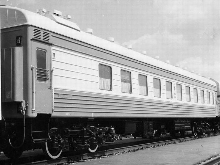

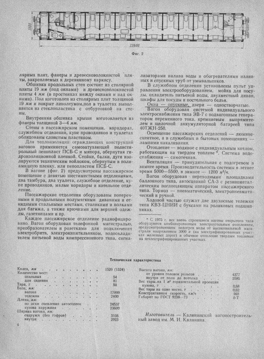

Цельнометаллические вагоны (1958-й год):
http://parovoz.com/newgallery/pg_view.php?ID=191109
Скан старой плёнки, кто изображен на фотографии сказать не могу. Снимал мой дедушка Булдаков С.Д. -- Антон П.

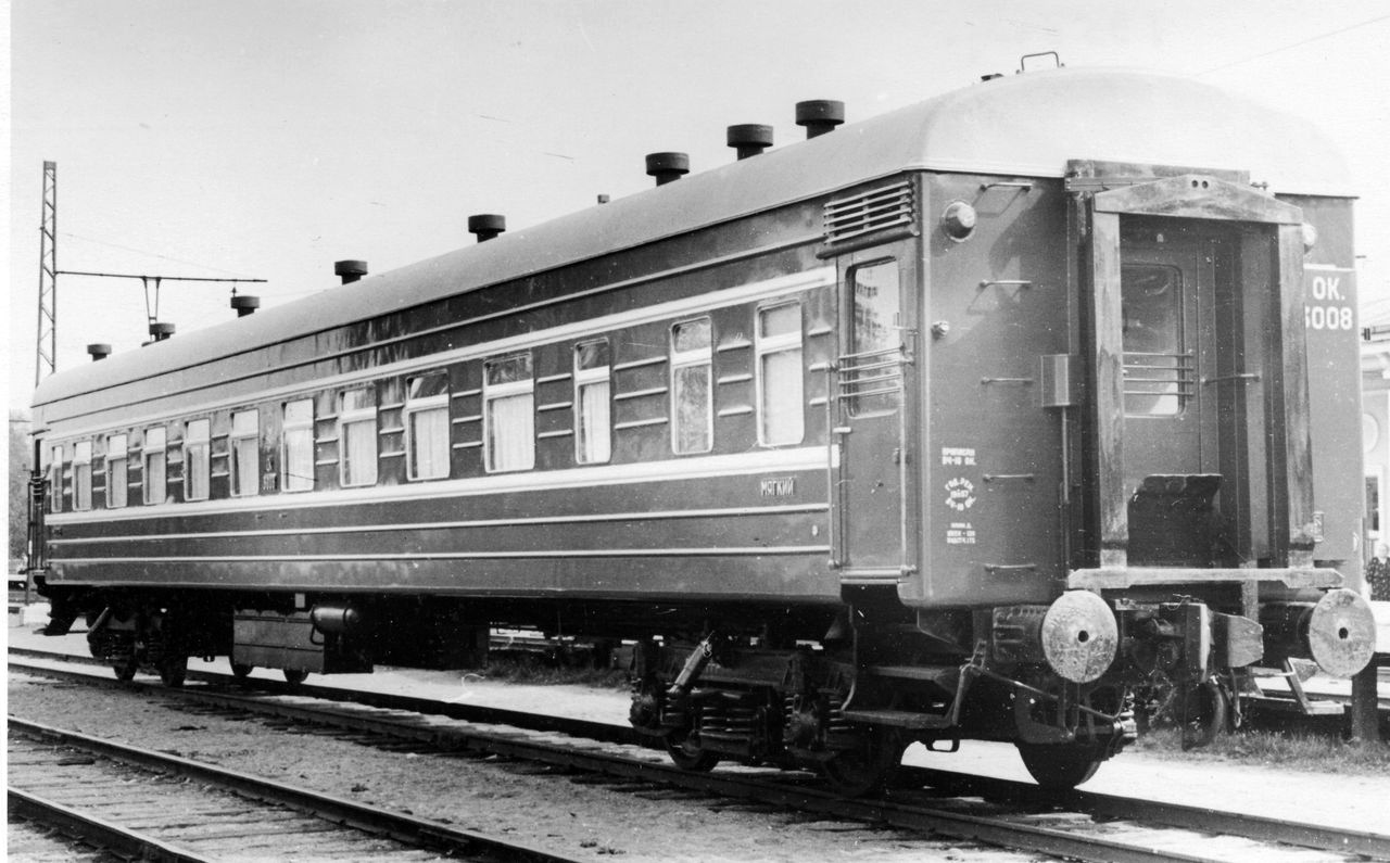

Несмотря на примечательную фамилию дедушки, главную героиню фото обсуждать не будем. Самое заурядное бытовое фото, приобретшее с годами некую ценность и навевающее ностальгию по ушедшему. Слева жёсткий некупейный вагон образца 1946 года, справа - 1950-го. В начале 80-х такие эксплуатировались даже в составах фирменных поездов. -- Огнев О. В.
Гофры придают жёсткость кузову и позволяют уйти от приварных рёбер и раскосов, как опция - уменьшение теплоотдачи (рёбра выступают в роли "тепловых мостиков"). Возврат к гладким кузовам стал возможным (это моё предположение) за счёт применения более прочных марок стали. Вероятная цель - улучшение аэродинамики, простота в изготовлении и уходе. -- Огнев О. В.

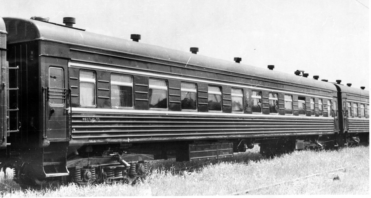

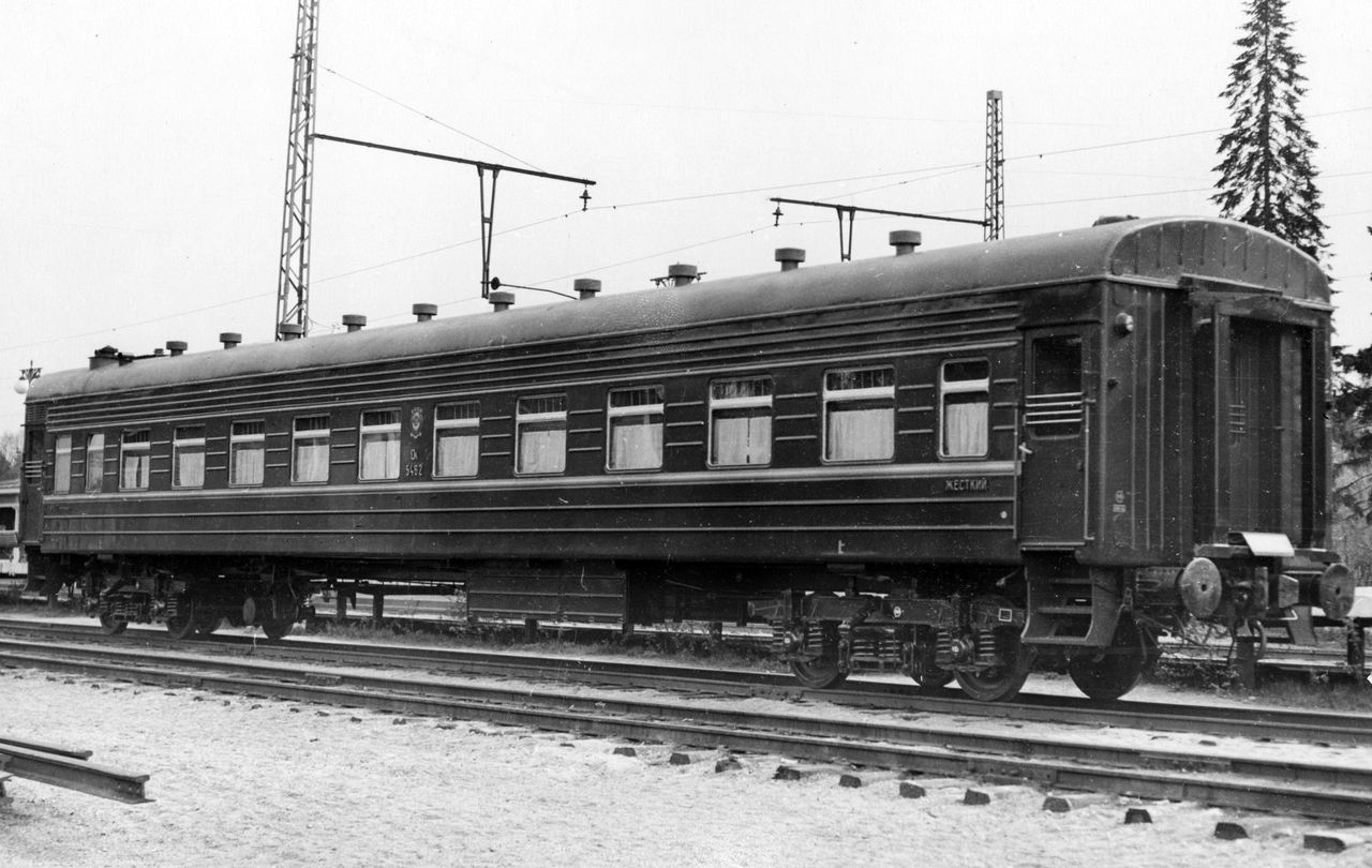

#271492 transsibFAN 28 ноя 2014, 20:35
SM@TRON:
transsibFAN: Вроде что-то такое было, кажется сидячки. Вечером переберу свои фото и напишу, если кто-нибудь из коллег не опередит.
Было, было. И по моему не только сидячки.

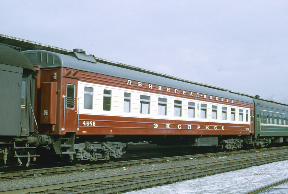

Вот навскидку что нашлось в качестве вещдоков:
Плацкартник
Межобластник
#271498 SM@TRON 28 ноя 2014, 20:47
Их есть и у меня (в большем разрешении) :;-): :
#271504 transsibFAN 28 ноя 2014, 21:02
Товарищ просил с гофрировкой надоконного пояса и с двумя гофрами на подоконном - такие и нашел.
А как у Вас получается выкладывать в нормальном разрешении? У меня требует сжатое до неприличных размеров :*SORRY*:

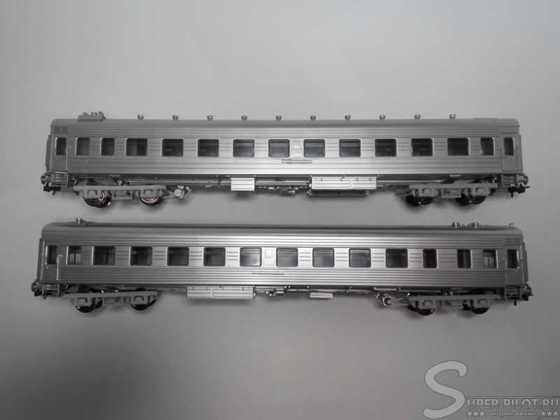

Спасибо большое! Фото с 2-мя гофрами под окнами я видел, в первом посте я написал что 2 гофры под окнами вопросов не вызывает, а именно был вопрос по многогофровым и над окнами структура гофр не как у цмво-66 а как на моделях, тоесть 4 гофры.

Сергун: Спасибо! И еще вопрос по цмво-66, этот же производитель заявил модели данных вагонов, но на пилотных версиях сделали со стороны боковушек имитацию ручек для открывания окон. Когда к ним обратились производитель утверждает что окна открывались со стороны боковушек, а уже на следующих вагонах 61-425 окна были глухие. А все по фото которые мне доводилось видеть цмво-66 трудно определить. Но на самом деле с трудом верится что окна могли открываться со стороны боковушек. Проясните пожалуйста.
http://www.super-pilot.ru/news.html/id/115
И если можно прояснить ситуацию с цмво-66, видать не заметили этот пост)
