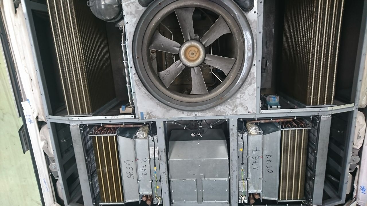

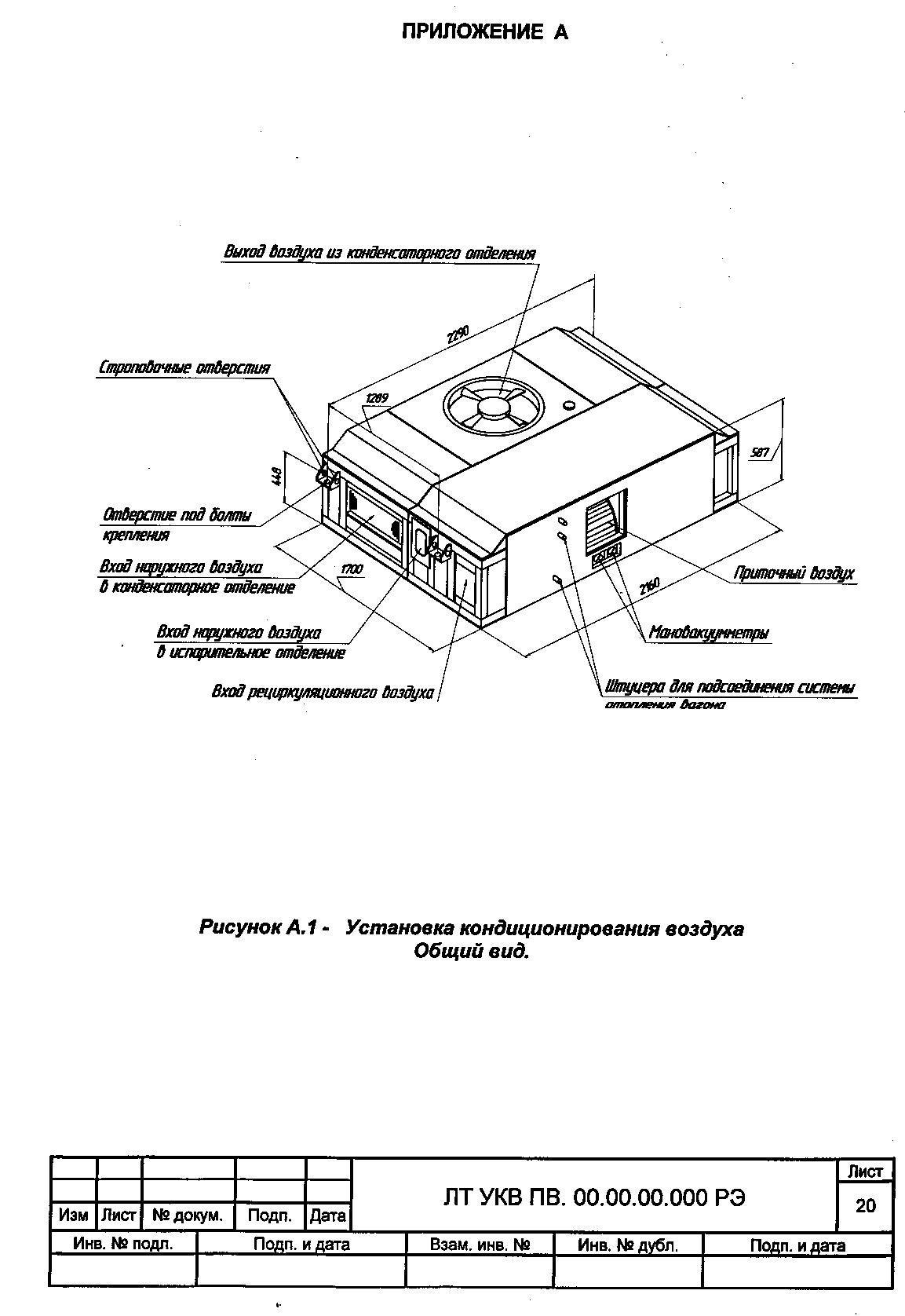

#809979 Tesla 19 июл 2024, 21:33
Дырочка "Вход наружного воздуха в испарительное отделение" совсем малюсенькая... Вот и причина того, о чем речь в предыдущем сообщении.
А компрессор где? Бочонок сверху между вентилятором и левым конденсатором - это он?
#809985 Стас064 19 июл 2024, 22:21
Да, ракурс неудачный немного.
Решетки приточки с двух сторон.

Хм, и в нем 15 кВт электрической мощности (или сколько там)??? На вид не отличается от бытового сплита, или серии БК.
#810007 Стас064 20 июл 2024, 09:53
Он радикально отличается по конструкции от БК. В КВР поделках идут совершенно другие системы. Там два компрессора по 8кВт работают каждый на свой контур. А испаритель общий. Их было море модификаций, к сожалению Были и с одним комрессором.
