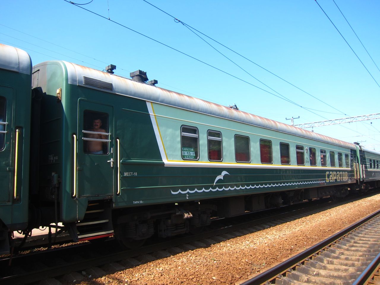

#198013 transsibFAN 09 сен 2013, 13:04
Я согласен, что оно похоже и даже очень. Но все же сомнения имеются.
Вспомнил теперь эту СВшку в "Сибиряке", фото (не очень удачное) у меня где-то было с нумерочком. Если найду - попробую пробить по АСУПВ и о результатах напишу. Жаль, что у саратовского вагона номер не разобрать.

transsibFAN:Жаль, что у саратовского вагона номер не разобрать.
Нашел в сети фото подобного вагона, только с противоположной стороны. Номер там виден.

#198074 transsibFAN 09 сен 2013, 21:43
Gfif:Это и есть разгадка индекса "Ni"? Кузов из коррозионностойкой стали?
По-видимому да.
Кстати на вагонах 1996 года индекса Ni нет. Означает ли это, что снова перешли на кузова из малоуглеродистой стали, как и раньше?
Спасибо! Попробуем разгадать загадку стеклопакетов ::-):
#198075 Gfif 09 сен 2013, 22:02
transsibFAN:
По-видимому да.
Подредактировал немного свое предыдущее сообщение по этому поводу (появилась мысля). На табличках 1996 года, которые я видел, индекса Ni действительно нет. Означает ли это что-либо - не знаю (к слову дня постройки там тоже нет).
Только вот как? Допустим, дату постройки мы узнаем. А далее?
С уважением, Павел Дунаев

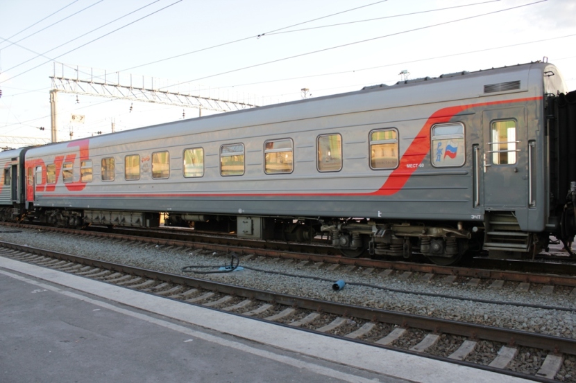

#198146 transsibFAN 10 сен 2013, 20:47
Вот кстати вагончик с очень похожими стеклопакетами и откидными форточками - переделка в сидячку:
Если внимательно присмотреться, то заметно что на узбекских вагонах и на опытном розовом форточки более узкие.

#198148 гость 10 сен 2013, 22:09
transsibFAN:Вот кстати вагончик с очень похожими стеклопакетами и откидными форточками - переделка в сидячку:
Ну нет-это совсем другой вагон. И стеклопакете другие. Форточки как раз тут шире, межоконный гофр, прямые поручни и т.д. Вы мне предлагаете найти десять отличий ? Так -это изделие наших соседей по Содружеству.
