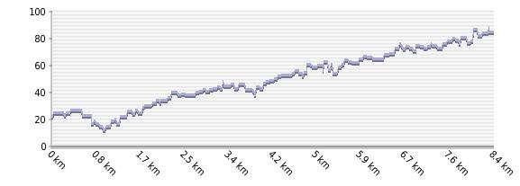

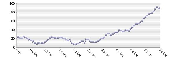

Все понятно. Пос Юрофский сам по себе находится на возвышенности.
Померил высотомером. Банально подъем сглажен.
Спрямленный вариант
Существующий путь

Волжанин34:Там другая проблема. Там где Вы выделили - как раз очень большого перепада высот нет. (перепад есть, но он не критичен).
Он как раз критичен. См. сообщение выше по перепаду высот от AQL. Как раз перепад справа от автодороги получается в районе 70 метров на 2 км пути. Это крайне много, даже если не сказать слишком жирно для линии с потенциальным грузовым потоком в 60 млн. т (на перспективу развития п. Тамань).
Простой пример по автодороге между Варениковской и Юровским:
https://www.google.ru/maps/@45.1183031, ... 6656?hl=ru
Это у посёлка Иваново, как раз оранжевая зона, что я отметил. Напомню это знак 1.14 "Крутой подъём". Число рядом с горкой означает уровень подъёма в метрах на 100 метров дистанции. Т.е. подъём будет 7 на каждые 100 м пути в течение 1,4 км. Сами посчитаете насколько сильный подъём это той точки до самой Юровки? 98 м, хотя по физической карте выходит в районе 70-75, спишем на погрешности автодорожников. Вот такая вот возвышенность в виде Таманского полуострова...
Или вот, 1 км до Джигинки, справа от дороги, где могло проходить гипотетически это спрямление: https://www.google.ru/maps/@45.1175411, ... 6656?hl=ru
Обратите внимание, невооружённым взглядом видно какой перелом профиля. И это на фотографии где охватывается максимум 100 м по ширине (если строить недалеко от дороги, дальше там ещё круче профиль).
Волжанин34:Большой перепад южнее (там где проходит существующий участок).
Змейка как раз обеспечивает постепенный подъём по 7-8 тысячных на километр, а не как по прямой по 15 тысячных и более. Учитывая, что линия планируется как грузонапряжённая такие подъёмы не годятся.

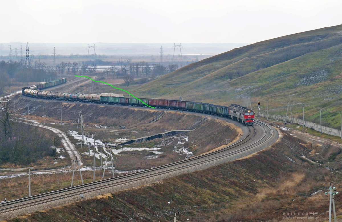

supermax:
Если точнее, это ровно 35 тысячных, круче, чем линия МинВоды - Кисловодск. Максимальная весовая норма там будет на ВЛ80 около 2400 - 2800 т.
#413955 supermax 11 фев 2017, 13:04
И что это в глобальном смысле даёт? Всё равно есть кривая на ближнем плане. У вас зелёным слишком упрощено срезано. В реальности зелёную полосу отклоняйте в сторону огромный горы справа по кадру. Скорость снижают в любом случае перед ближней кривой по кадру и избавление от переходной кривой ничего не даёт особо (-1 минута к графику?) кроме дополнительных расходов, без которых можно было бы обойтись:
1) на пересечённой местности срыть грунт (в т.ч. с запасом в откосах, т.к. тут планируется электрификация) и вывезти для утилизации;
2) создать на данном участке полноценную насыпь под 2 пути;
3) вынести непонятно куда коммуникации электросетей справа по кадру (на возвышенность опоры не поставишь).
Проектировщики всё посчитали. На 3-х перегонах было выгодно спрямить только в одном месте. На остальных имеются свои сложности - грунты, профиль, дороговизна общего объёма земляных работ и переноса коммуникаций. При строительстве 2-го пути всегда проводятся изыскательные работы на предмет улучшения профиля, спрямления и даётся обоснование :;-):
