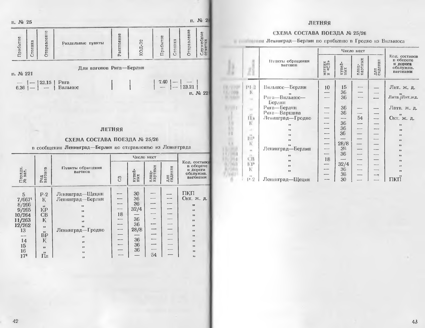

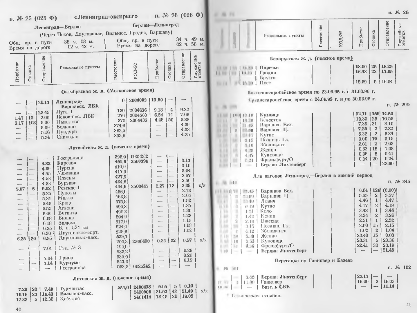

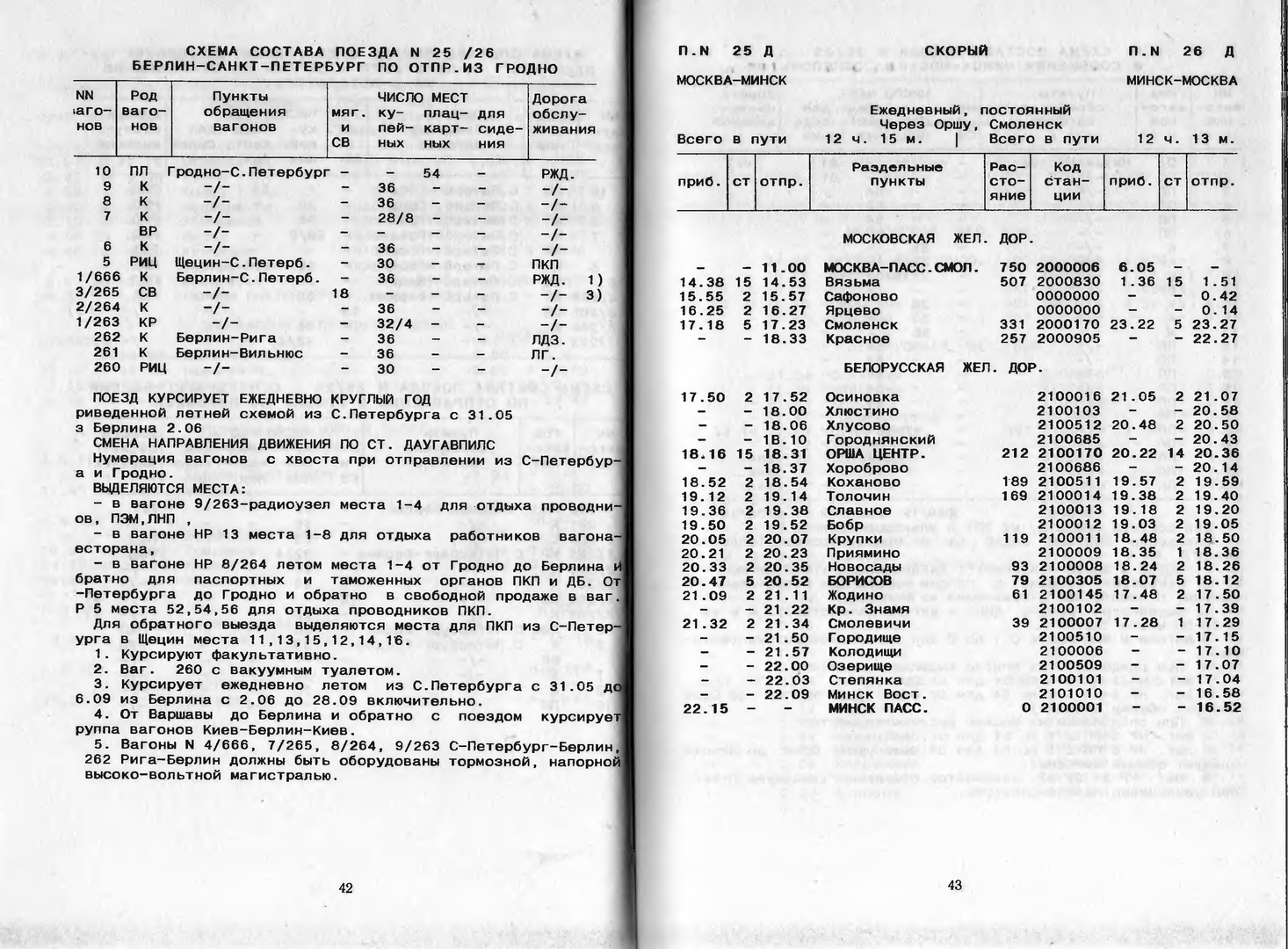

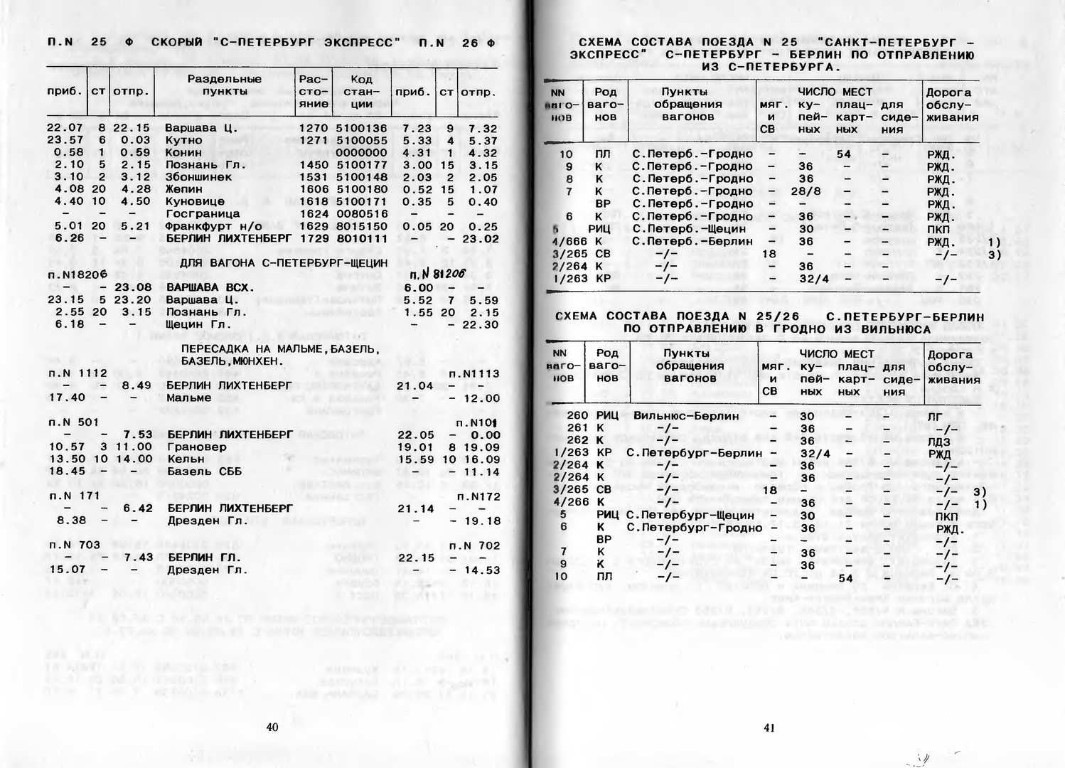

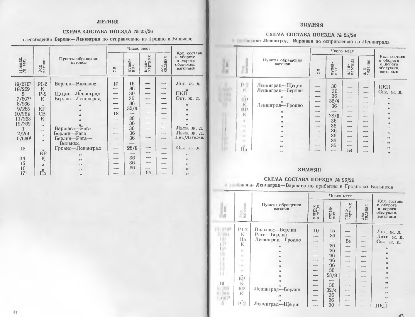

25/26 Ленинград - Берлин какое-то время был 11-м. Я не про тот 11-й который Москва-Варшава сборный. Что-то я запутался, 67 это Киев - Варшава же, а Киев - Берлин который "Каштан" с другим номером был, как бы не 25/26. Или не так?
#442073 SM@TRON 08 сен 2017, 20:04

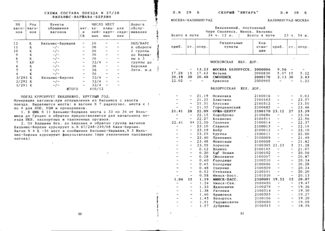

Минеральные Воды: 25/26 какое-то время был 11-м. Я не про тот 11-й который Москва-Варшава сборный.
25/26 всё время был 25/26. Даже в те далёкие времена когда он ходил только до Кузницы... Но, даже если вы и правы, то в любом случае в 94-м году у него был номер 25/26, о чём недвусмысленно говорит служебка БЕЛ ЖД за 1994-95 годы. А вот у поезда Ленинград (Петербург) - Варшава, таки да, номер неоднократно менялся (21/22 - 109/110 - 57/58).

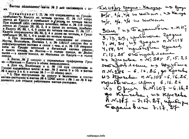

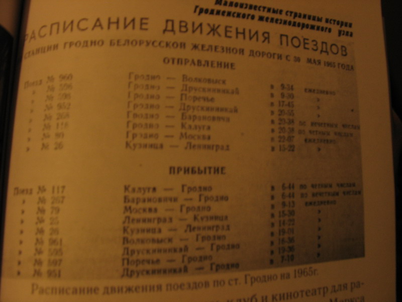

Расписание движения поездов по станции Гродно за 1965-й год:
https://forum.railwayz.info/viewtopic.p ... 769#p84769
#442076 SM@TRON 08 сен 2017, 20:10

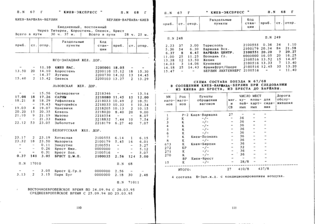

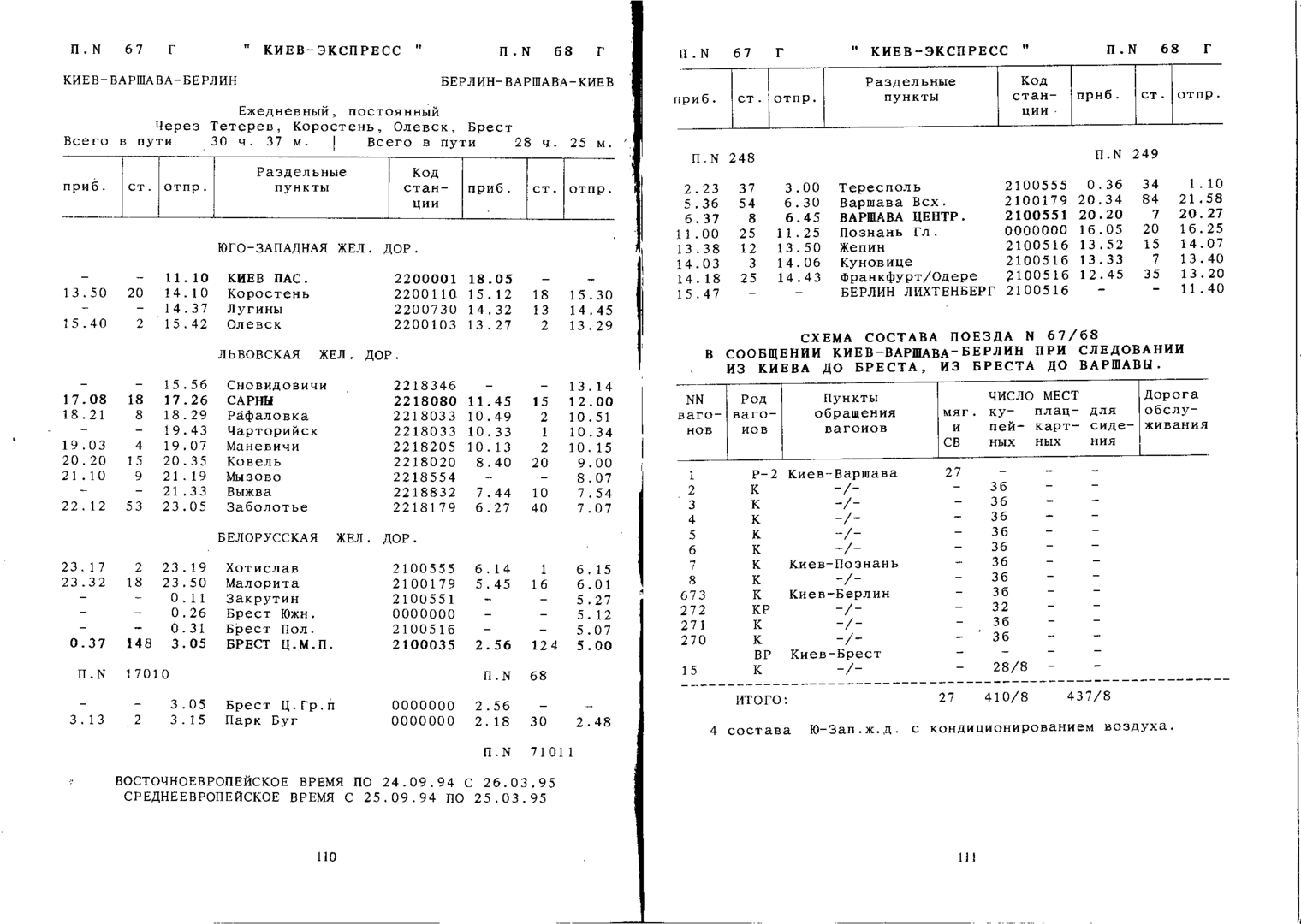

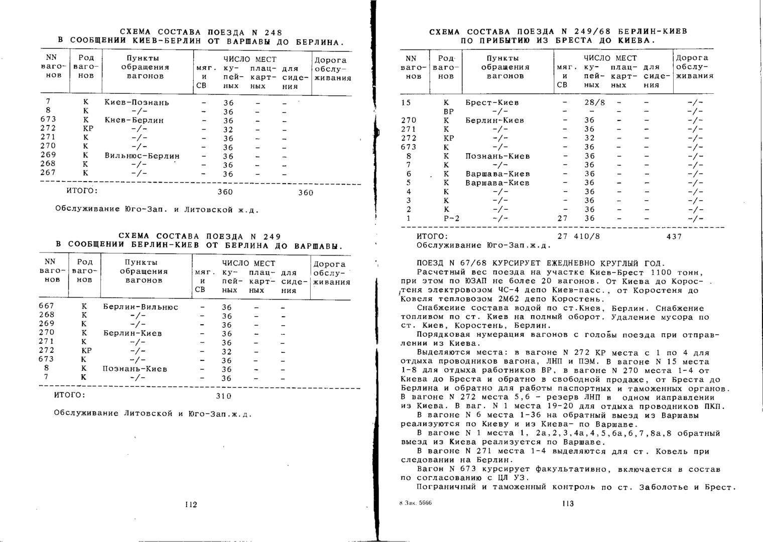

Минеральные Воды: Что-то я запутался, 67 это Киев - Варшава же, а Киев - Берлин который "Каштан" с другим номером был, как бы не 25/26. Или не так?
67 это 67. "Киев-Экспресс". Никаким "Каштаном" в те годы ещё и не пахло. Был один поезд "Киев - Варшава - Берлин". Шёл через Ковель - Брест. А все эти незалежные "Каштаны" (п.№ 29/30) появились уже после постройки перестановки в Ягодине.
- из служебки БЧ за 94-й год.
#442077 SM@TRON 08 сен 2017, 20:13

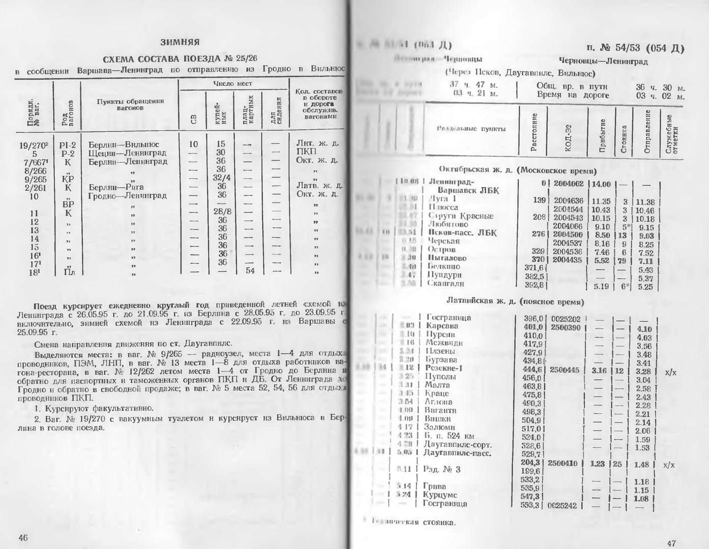

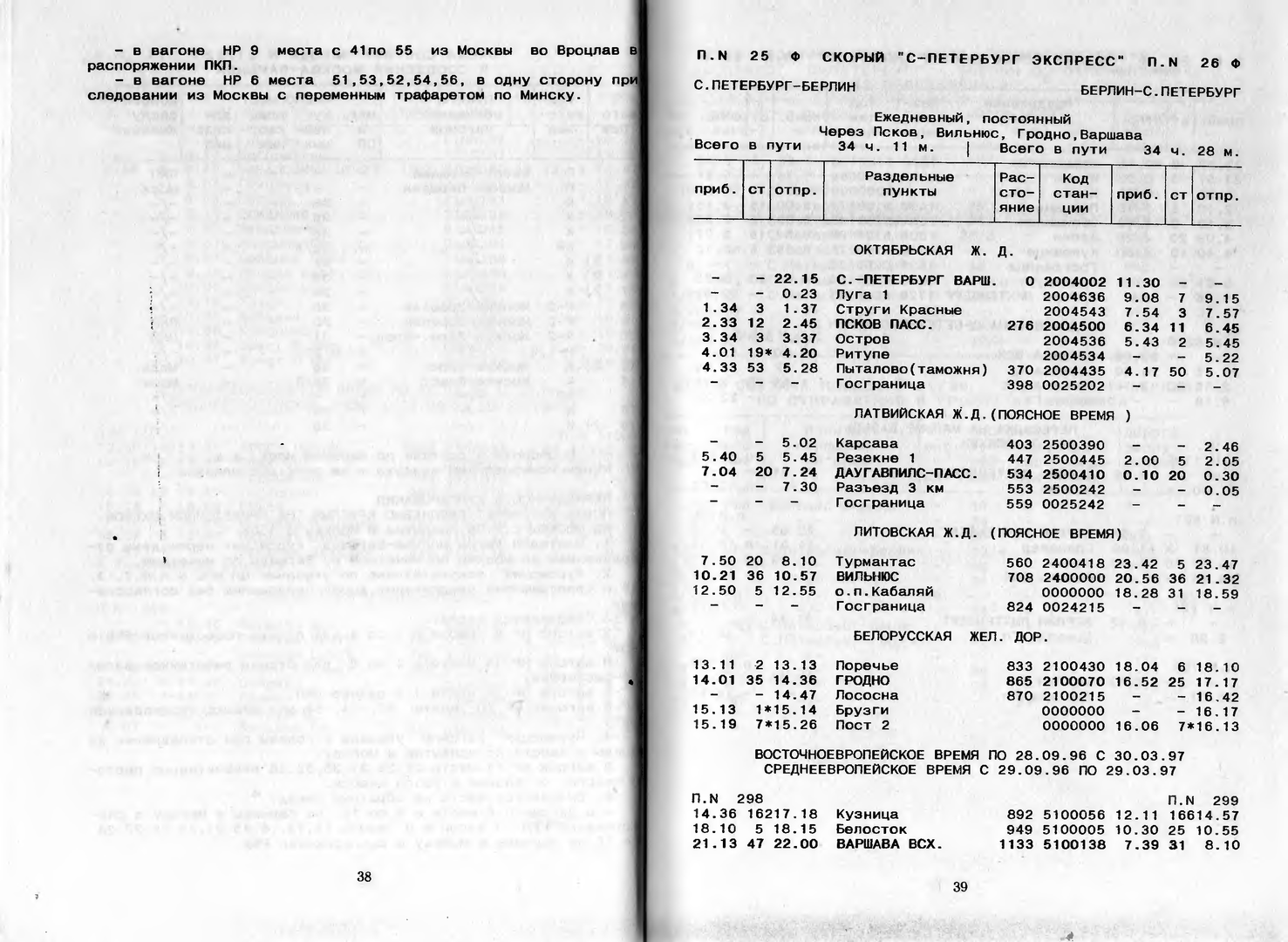

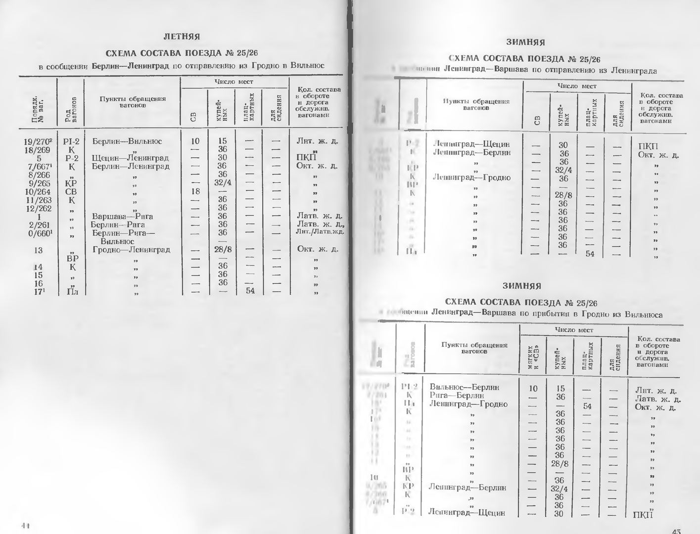

Минеральные Воды: 57/58 это кривой. Надо покопаться, по-моему 95 или 96 год. :*TIRED*: Я служебки все на дачу оттащил.
Точно не 96-й ибо вот:
- из служебки БЧ за 1996-й год.
Да, нашел. Это я напутал. 25/26 был всегда, но в 95/96 ходил через день Варшава/Берлин под этим номером. Только в схеме литовских вагонов не нашел, только Рига-Варшава и Рига-Брлин. В белорусской книжке вижу есть.

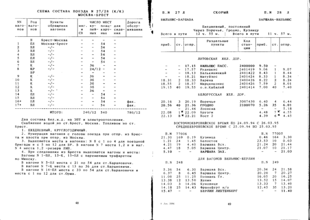

#442080 SM@TRON 08 сен 2017, 20:31
Нет, не ходил.

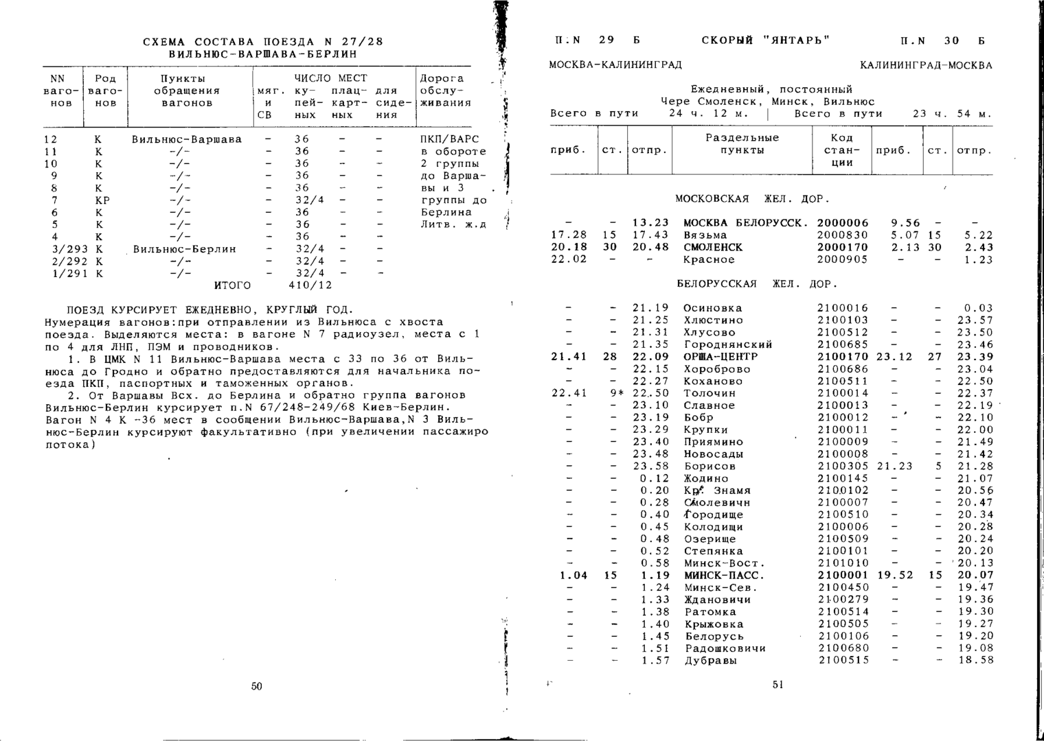

#442082 SM@TRON 08 сен 2017, 20:33
- из служебки ЛДЗ за 1995-96 годы (кстати, ещё на русском). Поезда №№ 11/12 в этой книжке нет от слова "совсем". Международка представлена поездами №№ 7/8 Таллинн - Шештокай, 25/26 Петербург - Берлин и 53/54 Петербург - Черновцы/София. Всё.

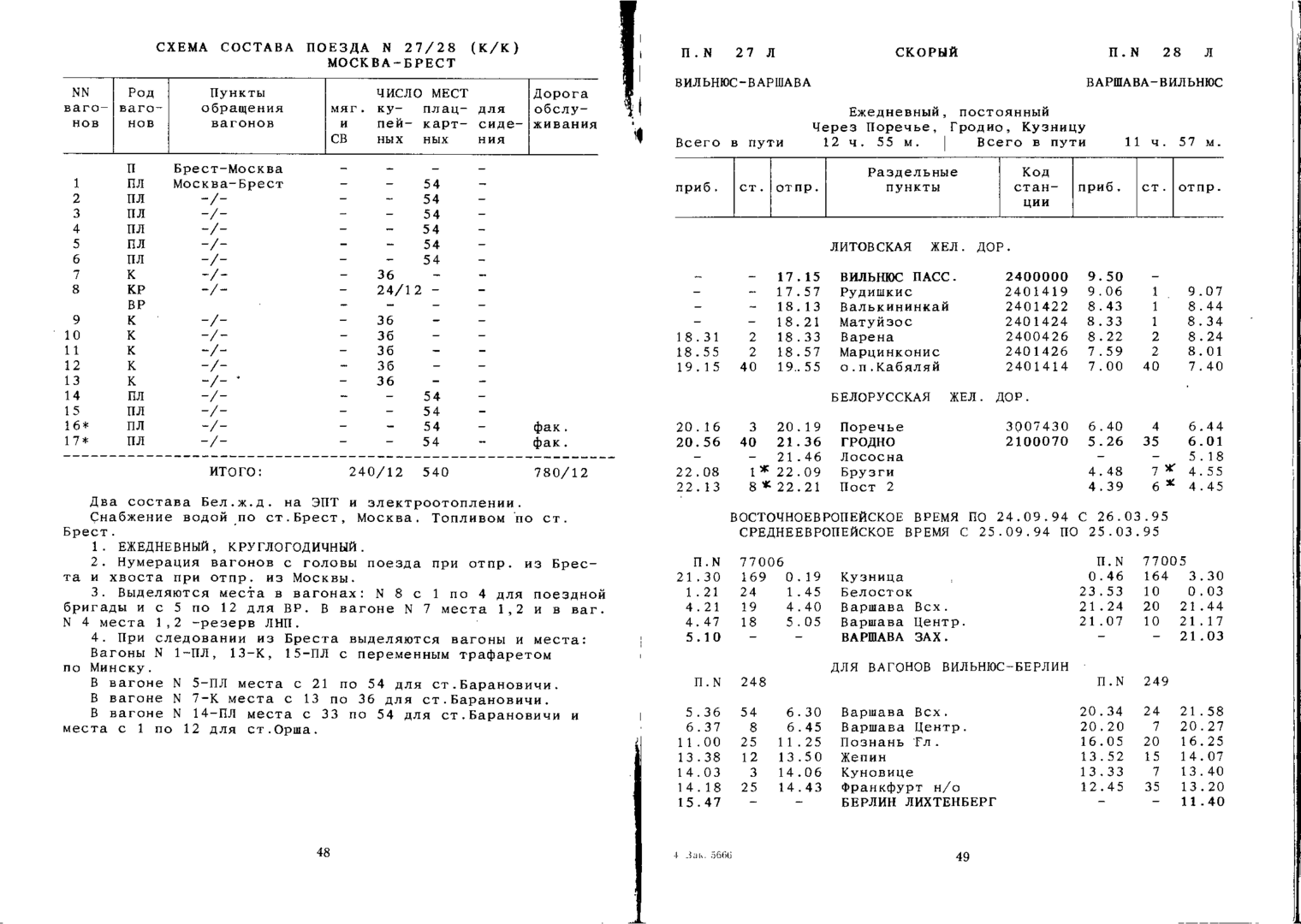

#442083 SM@TRON 08 сен 2017, 20:46
Минеральные Воды: Только в схеме литовских вагонов не нашел, только Рига-Варшава и Рига-Берлин. В белорусской книжке вижу есть.
Вот они, в составе поезда №№ 27/28 Вильнюс - Варшава:
- из служебки БЧ за 1994-й год.

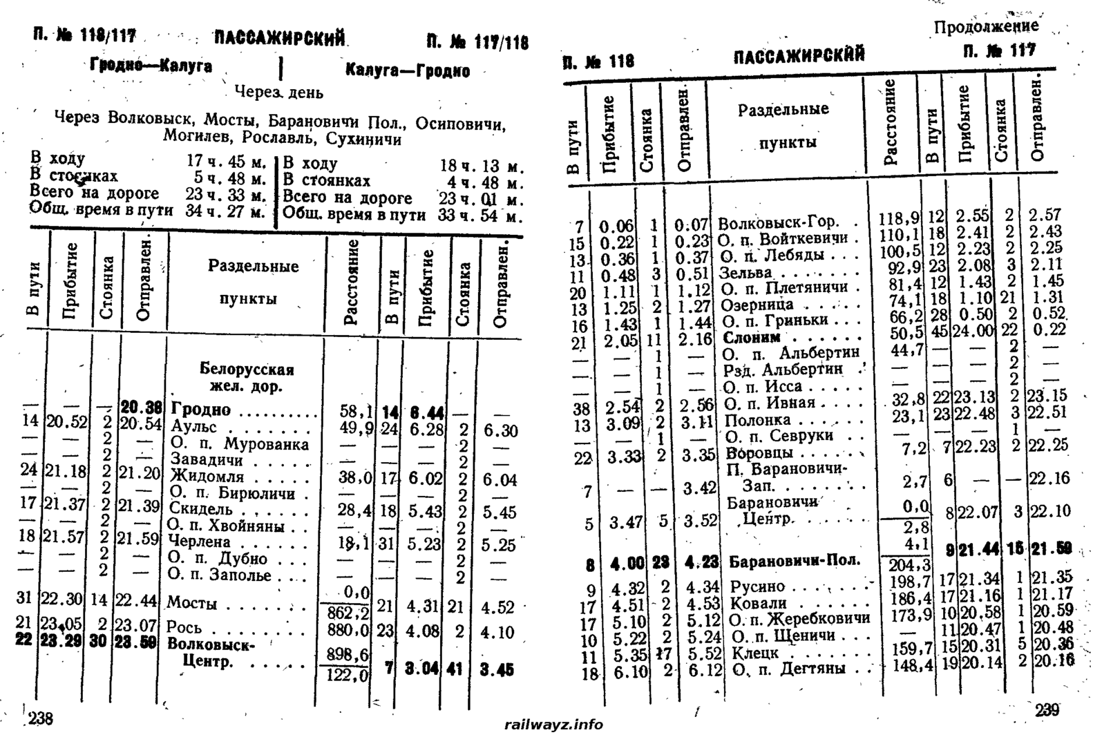

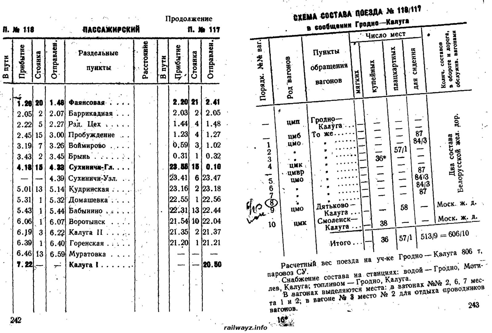

#442220 megapups 10 сен 2017, 12:31

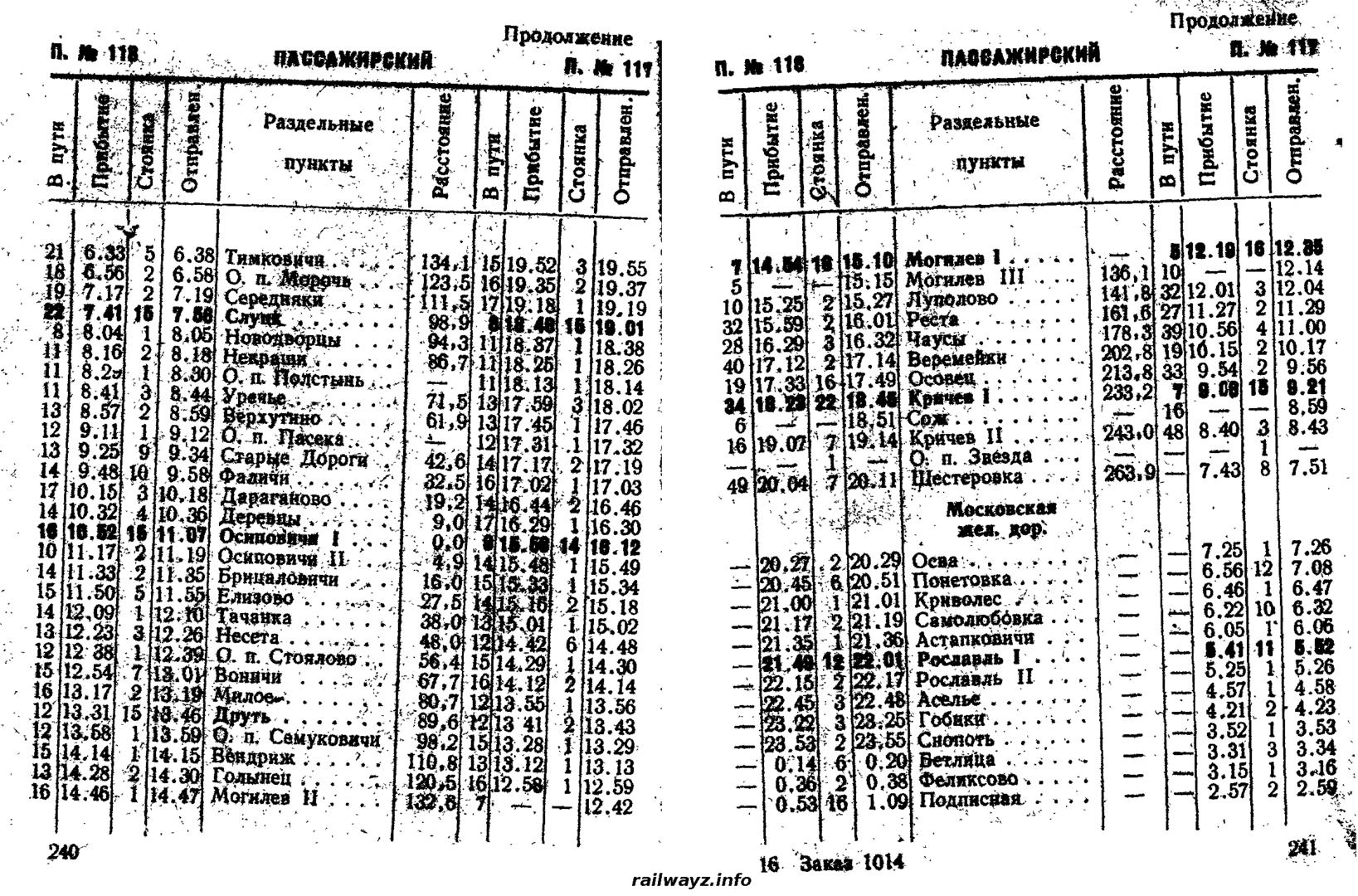

Гродно - Волковыск - Слоним - Барановичи - Слуцк - Осиповичи - Могилев - Кричев - Рославль - Фаянсовая - Баррикадная - Сухиничи - Калуга-2, -1.

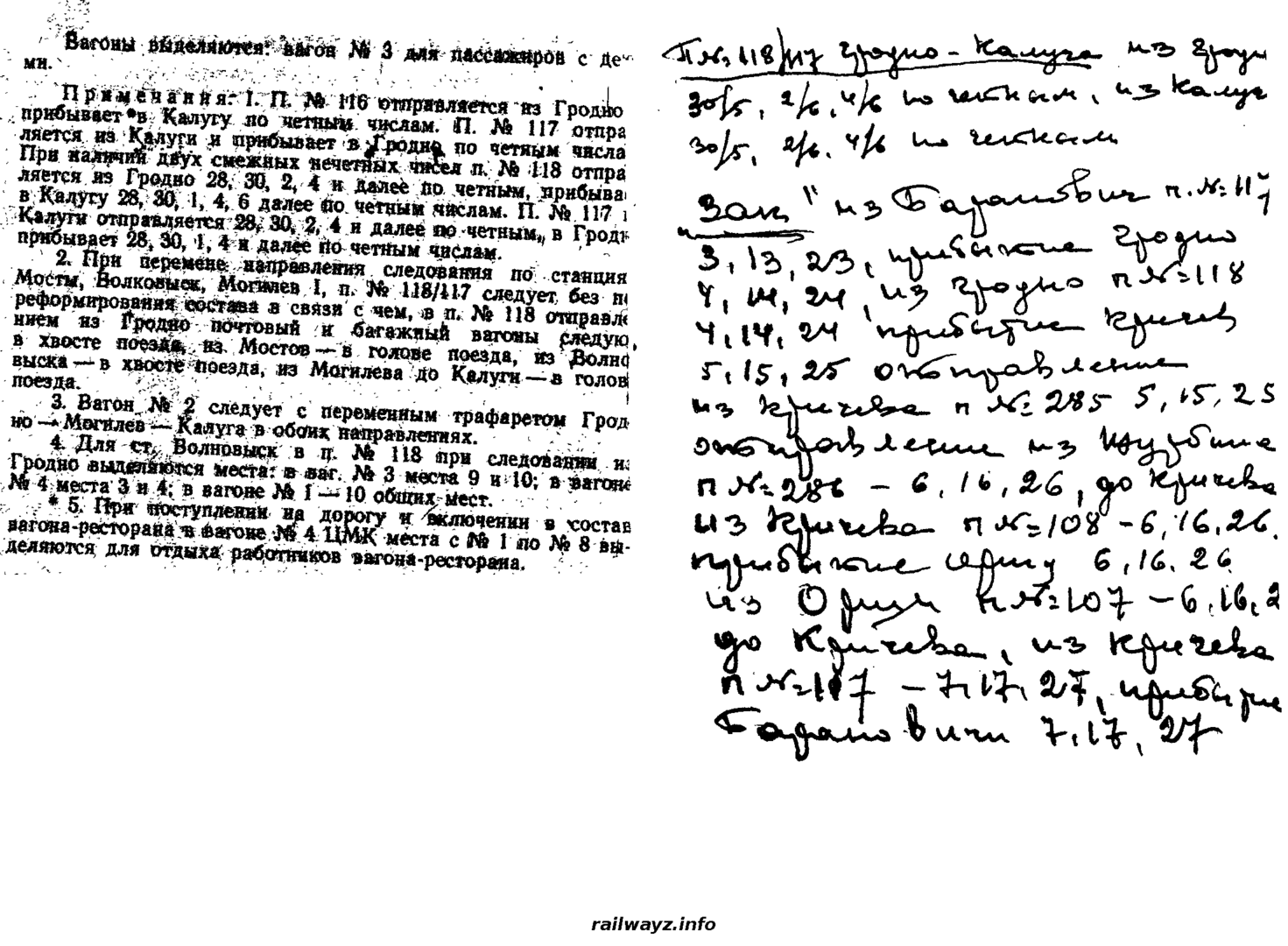

#442253 SM@TRON 10 сен 2017, 18:42
#442254 SM@TRON 10 сен 2017, 18:43
- из служебки БЕЛ ЖД за 1965-й год.
#442257 SM@TRON 10 сен 2017, 19:02
SM@TRON:Расписание движения поездов по станции Гродно за 1965-й год:
Очевидно, что это расписание предназначалось для внутреннего пользования, а не для поездок за границу. Потому время отправления в Кузницу и не указано.
Совершенно верно. С поездом Ленинград - Кузница была группа вагонов (1К,1П,1О, ВР) Ленинград - Гродно. Но если хочется точности, - то тогда:
№ 25 Ленинград - Кузница 15.40 65 16.45
возврат Кузница - Гродно приб. 20.13
засылка Гродно - Кузница отпр. 10.57
№ 26 Кузница - Ленинград 14.22 60 15.22
К слову, на зиму поезд Ленинград - Кузница (вместе с гродненскими вагонами) из обращения выводился, а на смену ему графиком п.№ 25/26 вводился п.№ 109/110 Вильнюс - Кузница составом в 2О и 1 ПБ. Возврат и засыл годом позже перестали быть таковыми, и также стали скорыми пассажирскими поездами Гродно - Кузница.
https://forum.railwayz.info/viewtopic.p ... 839#p84839
