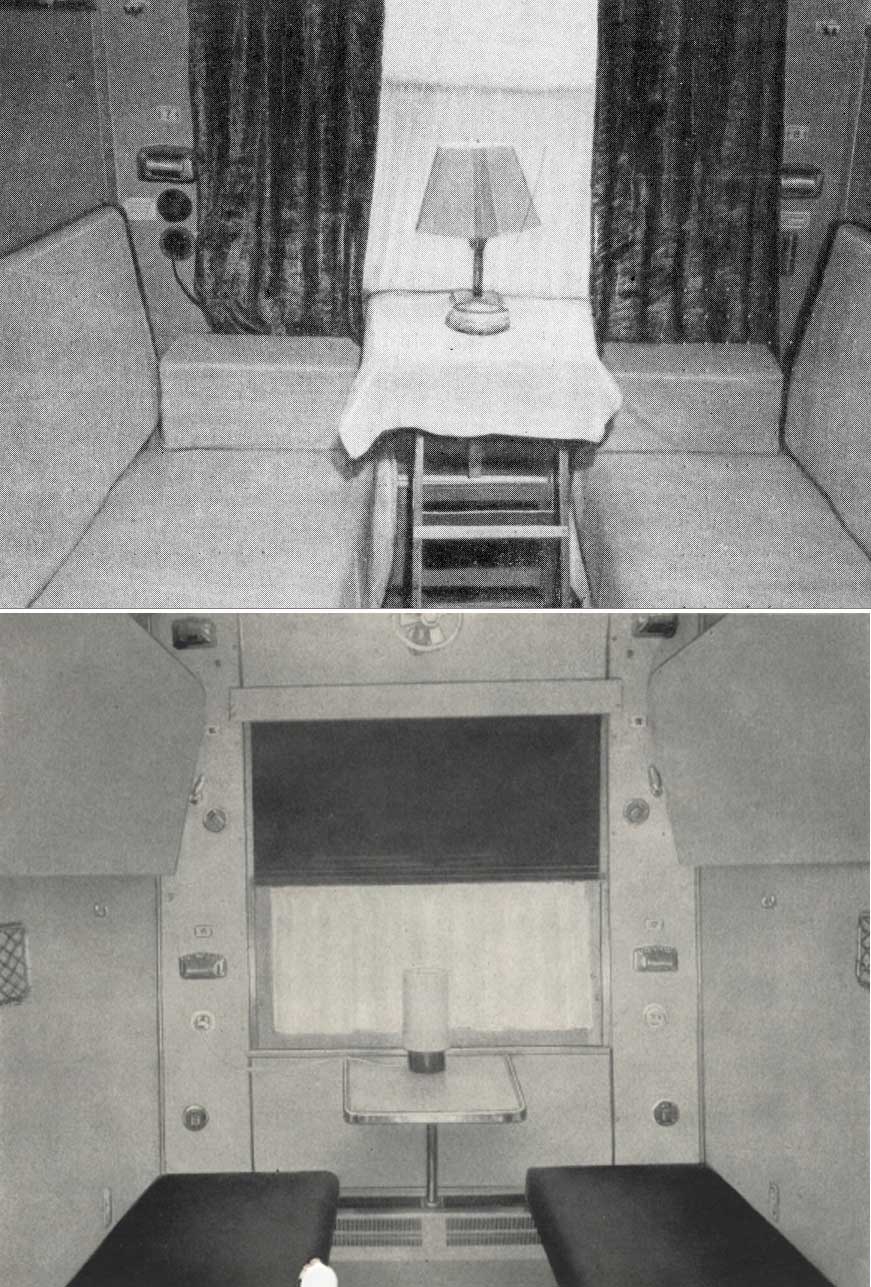

Wowan:Кстати, у меня к вам вопрос по вашей третьей фотографии? Точно ли это 15сб? Похоже, что диваны слева и справа одинаковые, симметричные. А у 16-местного "егоровца" один из диванов должен быть коротким... Может, фото относится к 32-местному вагону?
У меня так записано. Проверить это не возможно.
Это кстати может служить подтверждением того, что "мягкие" I и II класса имели одинаковое обозначение 15сб.
Но на фото купе - точно не 16-местный вагон, там и расположение диванов было вертикальным, и сами диваны другими - с бархатной обивочкой и деревянными резными подлокотниками. Я бы сказал, что на фото интерьер купе модели 23сб (СВМ на 24 места).
Вот общий вид вагона очень похож на 15сб.

#107101 Wowan 17 июн 2011, 10:55
transsibFAN:Это, кстати, может служить подтверждением того, что "мягкие" I и II класса имели одинаковое обозначение 15сб. Но на фото купе - точно не 16-местный вагон, там и расположение диванов было вертикальным, и сами диваны другими - с бархатной обивочкой и деревянными резными подлокотниками. Я бы сказал, что на фото интерьер купе модели 23сб (СВМ на 24 места).
С общим видом вагона вопросов нет - однозначно 16-местный "егоровец".
А вот по принадлежности салона к 15сб я все еще сомневаюсь. Вообще, по крайне скудным сведениям об интерьерах этих, пожалуй, самых роскошных вагонов СССР, можно предположить, что партия и правительство предпочитали не раздражать лишний раз трудовой народ и не демонстрировали интерьеры широкой общественности.
Кстати, на фото купе кажется довольно узким. У всех 8-купейных вагонов ширина купе около 2,025 ("егоровцы") - 2,01 м (СВ ГДР), в отличие от 1,75 м в 9-купейных вагонах. Может ли быть, что на фото - интерьер какого-то белого "Аммендорфа", допустим, на 19 мест?
Для сравнения: обсуждаемое фото рядом с интерьером "белого" буфетно-купейного Ammendorf 47-BD 1963-1965 гг.:
+1.
Я бы даже добавил - "сильно сомневаюсь". Интерьер слишком аскетичный для вагона 50-х годов.
Поставил бы, если говорить о "егоровцах", на четырехместное купе 23сб или 61-504 (на фото не понять, есть ли верхние полки). Диваны с тощими спинками и диванные подушки очень явно указывают на это. По-моему, там даже обивка светло-серая в крапинку - какая и была в СВМ, хотя фото не очень четкое. Хотя настольные лампы в 23сб были другие - с люмом, но однозначно судить по съемному инвентарю, коим является настольная лампа, я б не стал.
Не знаю, какие были диваны в старых аммендорфовских 19-местках, поэтому однозначно сказать не могу. У более поздних (70-80-е) сплошной спинки же нет, только подспинник в виде полоски, как и в купейниках.
#107105 Wowan 17 июн 2011, 11:33
И в этом смысле мы снова возвращаемся к дотошности составителей сборников 1955 и 1963 годов - там форма диванов и наличие спинок однозначно идентифицируется.
