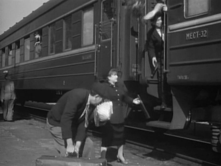

Антон Ефимов:Грибки-то грибками, но и тот альбом 1963 года - не эталон.
Может, и не эталон, но пока что явных ошибок я ни в нем, ни в альбоме 1955 года не замечал. Деталировка там на схематичных чертежах очень достоверная, проверено неоднократно. А уж с такими важными деталями, как дефлекторами вентиляции на крыше альбом точно не ошибается.

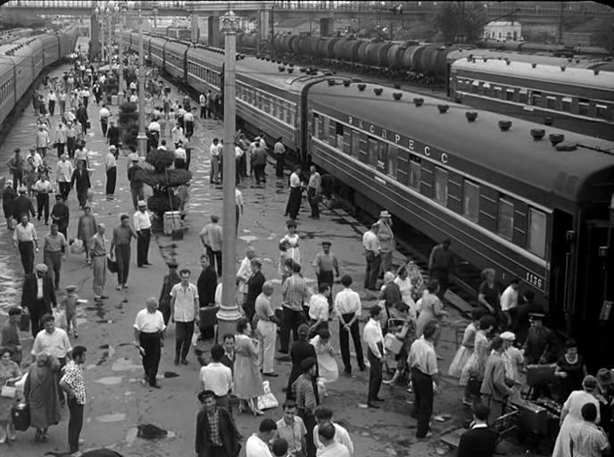

Только один пример. Вентиляционные решетки над дверью на крыше, дефлекторы Чеснокова. К какому чертежу определите (кадр 1962 года, в альбомах должен быть)? :;-):

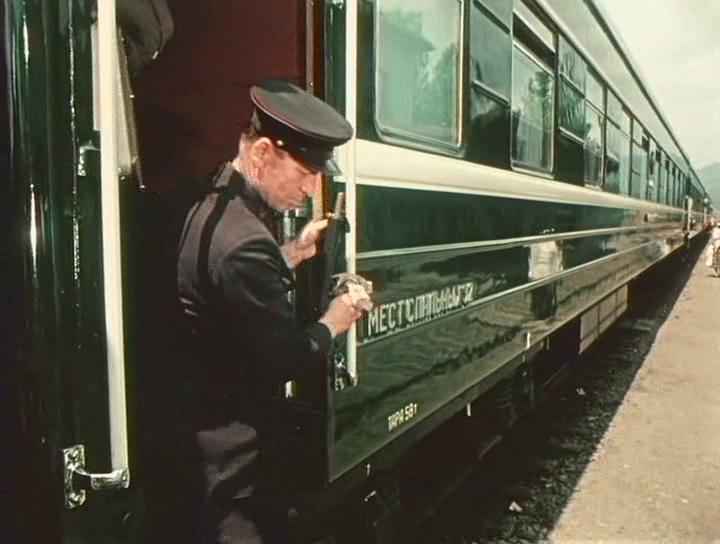

Wowan:
Антон Ефимов:Так надпись "Мест спальных 32" вкупе со сдвигающимися по-вертикали (не откидными) форточками весьма характерны для Дьера конца 50-х
Насчет надписи мне вам ответить нечего, не изучал вопрос.
Надпись весьма характерна, хотя я, понятно, тоже на 100% не уверен. Мягкие немцы с Аммендорфа имели канонические таблички, типа:
Wowan:А вот показать сдвижные форточки на "немцах" - это запросто. Т.е. я не утверждаю, что если форточки сдвижные - стопроцентный "немец". Видел и сдвижные, и откидные. Просто я к тому, что форточки не главный показатель.
Это бесспорно. Любой из перечисленных признаков по отдельности не информативен для решения по классификации.
Wowan:И знаете, что еще выдает "Аммендорфа"? Ступеньки, закрытые по бокам. У "венгров" они открытые, как у ранних "гёрлицев" конца 40-х.
Кино "Остановился поезд" смотрели? Там венгр-микст как раз с закрытыми ступеньками показан.
Wowan:
Антон Ефимов:...там тоже "венгр" показан, но уже постарше, с двумя гофрами выше окон, зато с частоколом грибков на крыше. И что характерно, не под один чертеж этого справочника не подпадает. Так что...
Вы просто справочник невнимательно изучили. ::-): Вот "венгр" с частоколом "грибков". Вопрос лишь в том, точно ли в фильме был "мягкий" вагон с "грибками" на крыше и двумя гофрами над окнами? И не присобасили ли киношники на жесткий купейник шильду "мягкий"?
Не важно мягкий или жесткий. Я не на одни дефлекторы внимание обратил, а на связку дефлекторы + гофры над окнами, которых в альбоме вообще нет. И обратите внимание, это фильм 1964 года, т.е. в альбоме схема должна быть, а вот также нет почему-то...

#107137 Антон Ефимов 17 июн 2011, 13:38
Wowan:Касательно первого - версий нет, гибрид "венгра" с "егоровцем". По второму - я склоняюсь к раннему "Гёрлицу" конца 40-х.
Второй, скорее всего, Гёрлиц. Рядок кукуков выдает. Аммендорф долгое время с самого начала клепал с исключительно "грибками".

Антон Ефимов:Только один пример. Вентиляционные решетки над дверью на крыше, дефлекторы Чеснокова. К какому чертежу определите (кадр 1962 года, в альбомах должен быть)? :;-):
Хитрый вопрос. По всем признакам - "мягкий" "венгр" на 8 купе.
Но есть фокус: в альбоме 1955 года этого вагона может еще быть, а в альбоме 1963 года его может уже не быть. :;-):

#107159 Антон Ефимов 17 июн 2011, 16:32
Wowan:
Конечно, это мягкий венгр. Просто надо признать, что были модификации как с кукуками, так и с грибками. И альбом не полон.
Wowan:Поэтому вполне допустимо, что СПАЛЬНЫХ МЕСТ 32 - это чисто венгерская фишка.
Тоже так думаю, о чем и сказал изначально :;-):

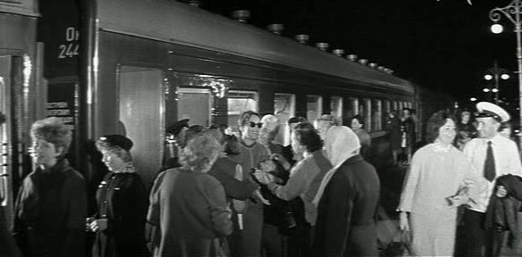

Wowan:
Антон Ефимов:Не важно мягкий или жесткий. Я не на одни дефлекторы внимание обратил, а на связку дефлекторы + гофры над окнами, которых в альбоме вообще нет. И обратите внимание, это фильм 1964 года, т.е. в альбоме схема должна быть, а вот также нет почему-то...
Вот этот вагон как раз есть. Это обычный 13-оконный жесткий купейник. К таким вагонам есть и чертеж, и фото.
Где гофры-то на чертеже? Соседний вагон на том фото такой же и там 4 прутика на окне двери, а на указываемом вами чертеже в альбоме - 2.
Вот в этот 13-оконный жесткий купейник ВНР я поверю без задева, но опять же 4 прутика (в альбоме - два):
И вот еще кадр, не помню точно, то ли 1952, то ли 1954 года. На какую схему альбома смотреть прикажете? :;-):
