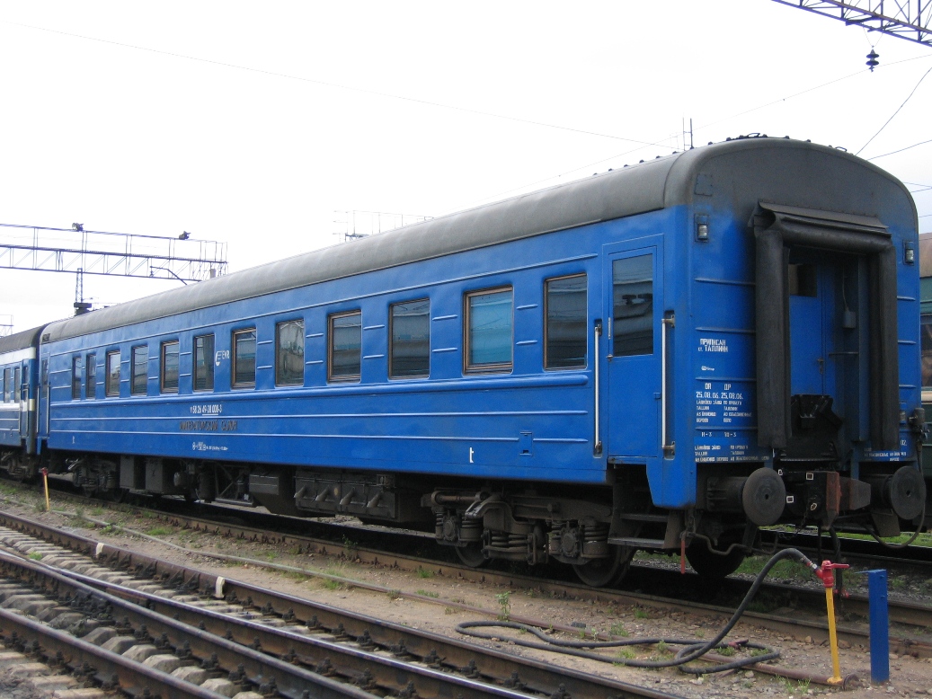

transsibFAN, Хорошее фото. Аммендорфовский фартук без вставленных в него верхних железок. Такое редко увидишь. Мне, тоже помню, в поезде в котором я ехал, попался вагон - с нерабочего тамбура у него площадка в самом стандартном виде, а со стороны рабочего - так как на твоем фото. Интересно зачем так сделано? Можно было бы предположить что для участков со стрелками, где вагоны смещаются и широкий фартук мог бы уперется в другой вагон. Но..
