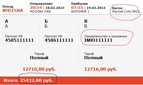

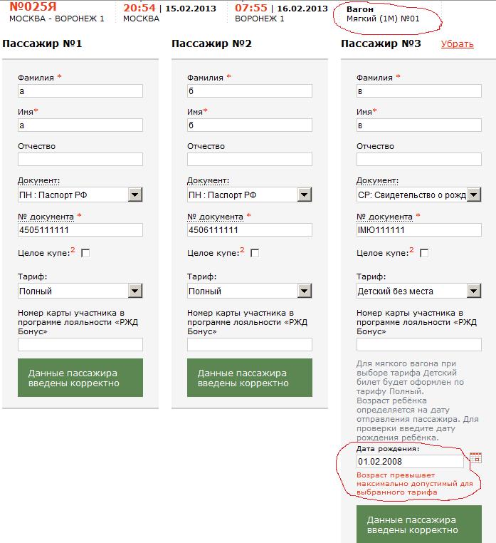

У вас ошибка в оформлении - там не детский без места надо ставить...nataly-m:Подскажите, КАК?..a-s-grif:Кстати, попробовал...Тикет дает оформить билет в ВИП ребенка 7 лет к двум взрослым..
а ЧТО?!!
просто детский ( или "полный" - что одно и то же, ибо детского тарифа в ВИП не существует)
ну так система закинет ребенка с МЕСТОМ в отдельное ВИП-купе.
Речь же идет о том, чтоб оформить ребенка СТАРШЕ 5 лет в купе к двум взрослым!
какие еще вар-ты?..
какие еще вар-ты?..
Значит доступен только вариант оформить в кассе.
О том и речь!
