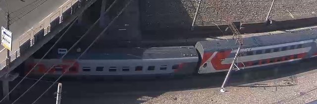

Был прецедент включения одноэтажного вагона класса 1М с продажей мест пассажирам в состав двухэтажного 739 поезда.
#565945 Стас064 23 окт 2019, 22:53
Я видел это фото, с такого ракурса не видно куда вцеплен одноэтажный вагон. Извращаться можно по разному,зам по эксплуатации рискует (может любит азартные игры)...
#565948 Стас064 23 окт 2019, 22:57
ВЛ80: Это моё фото. Вагон вцеплен в хвост состава.
Имхо, обычный акт отчаяния-видно не смогли вовремя починить и замены не было. Я ж не думаю, что билетов больше продали,чем надо? Хвостовой вагон-дело серьёзное...
#565951 ВЛ80 23 окт 2019, 23:01
Он привёз с 740 тузов из РЖД на совещание в Воронеж. Обратно решили не гнать пустым и дали в продажу.
#565953 Стас064 23 окт 2019, 23:04
ВЛ80: Он привёз с 740 тузов из РЖД на совещание в Воронеж. Обратно решили не гнать пустым и дали в продажу.
У Вас там своя кухня,но ребята рисковые, если под "тузов" дали более-менее исправный вагон (или вылизали его), то можно сыграть в рулетку. Если б он погас в пути следования-"тузами" не прикроешься. Всё имхо..
#565955 SM@TRON 23 окт 2019, 23:05
Стас064: Он видно в хвосте, про электрику ничего не знаю.
103/104 в голове.
