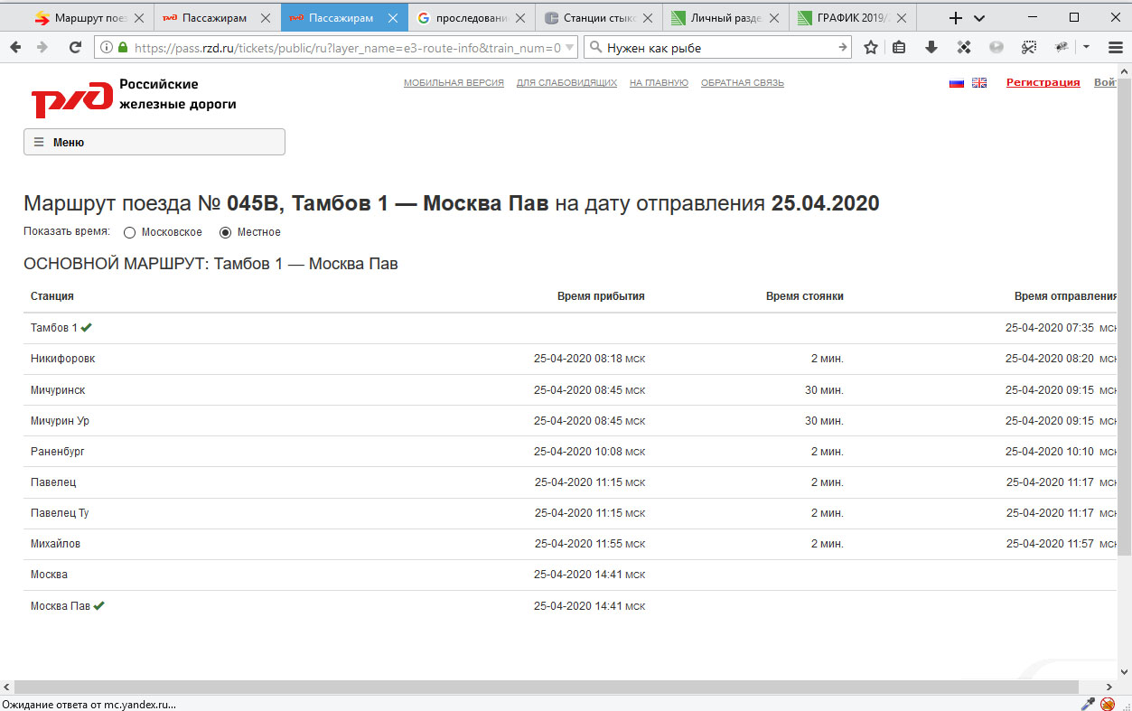

Ребят, а никто не в курсе, что за поезд такой интересный с 25 апреля? Неужто и впрямь Ласту на Тамбов решили пустить? И вопрос, как он Узуново без остановки проходить собирается? Там-же смена тока. Или у нас уже без остановок научились станции стыкования проходить?

sway712: Ребят, а никто не в курсе, что за поезд такой интересный с 25 апреля? Неужто и впрямь Ласту на Тамбов решили пустить? И вопрос, как он Узуново без остановки проходить собирается? Там-же смена тока. Или у нас уже без остановок научились станции стыкования проходить?
ласта и двухсистемная бывает.

Состав локомотивной тяги, от Мич. до МСК под ЭП20. Возможно, ещё добавят остановки в Богоявленске и Домодедово.

Да про двухсистемность-то понятно. А вот про проход Узуново без остановки - не очень, или там есть такая возможность? По той-же Рязани всё-равно остановка-то есть. Хотя может Узуново просто затехничили?

sway712: А вот про проход Узуново без остановки - не очень, или там есть такая возможность? По той-же Рязани всё-равно остановка-то есть. Хотя может Узуново просто затехничили?
Рязань 2 мы на ЭП10 сначала тоже без остановки проходили, по специальной технологии с опусканием токоприёмника.
Судя по номеру поезда - не Ласта (там был бы 7хх или 8хх номер ИМХО).
А кого там в Узуново или в Ожерелье сажать/высаживать? Дачников московских? Пускай на электричках ездят! :8-): Вот на Домодедово можно остановку запилить - пересадка в аэропорт :*THUMBS UP*:

sway712:
Да про двухсистемность-то понятно. А вот про проход Узуново без остановки - не очень, или там есть такая возможность? По той-же Рязани всё-равно остановка-то есть. Хотя может Узуново просто изатехничили?
По какому разу обсуждать будем? Возможность есть везде или почти везде. Было бы большое желание. И Рязань без остановки ездили и сухиничи. Там ничего специально не переделывали. Не очень безопасно, но видимо сошло. Хотя может узуново просто затехничено и стоянка не видна. и да, станции стыкования после модернизации проходятся без остановки довольно просто. Это сделано во Владимире, Вязьме, горячем ключе.

Что-то у этого поезда скорость от Михайлова до Москвы заложена нехилая и Узуново там уж точно не предусмотрено. Сейчас поезда между Москвой и Узуново идут 2:20 - 2:30, а тут от Михайлова до Москвы всего 2:40 заложено, а сейчас только от Узуново до Михайлова 40 мин. едут. Значит на участке Узуново - Москва смогли почти на полчаса ускорить.
Обратного поезда пока нет, интересно было бы на его график посмотреть.

sway712: Хотя может Узуново просто затехничили?
Техстоянка 5 минут: 12.33 - 12.38.

Ямской:кого там в Узуново или в Ожерелье сажать/высаживать? Дачников московских?
узуново согласен, не особо нужная станция. а вот ожерелье - не соглашусь. совокупное население каширы и ступина - 114 тысяч человек, что весьма немало. ну, и в те же жилёво-михнево-барыбино ехать куда удобнее через ожерелье, чем через москву.
другое дело, что для всего этого правильнее было бы сделать остановку в кашире или ступине, а не в ожерелье. но есть ли техническая возможность - не знаю. а в ожерелье она точно есть.
