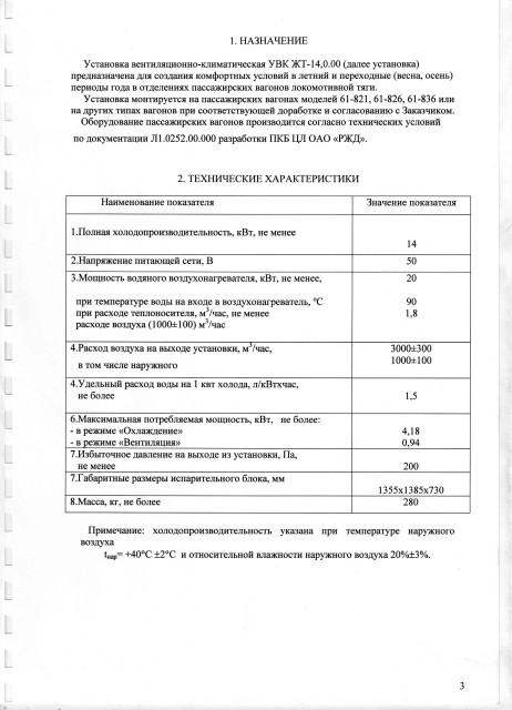

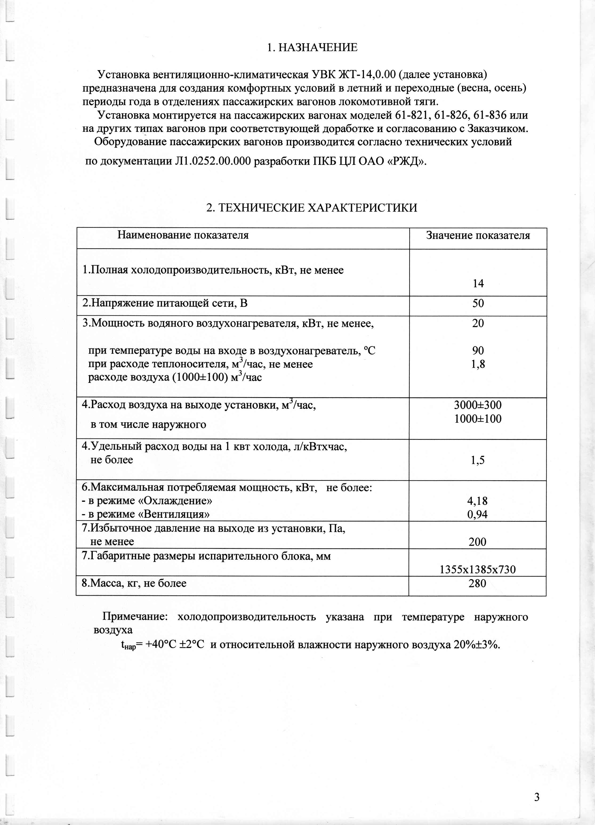

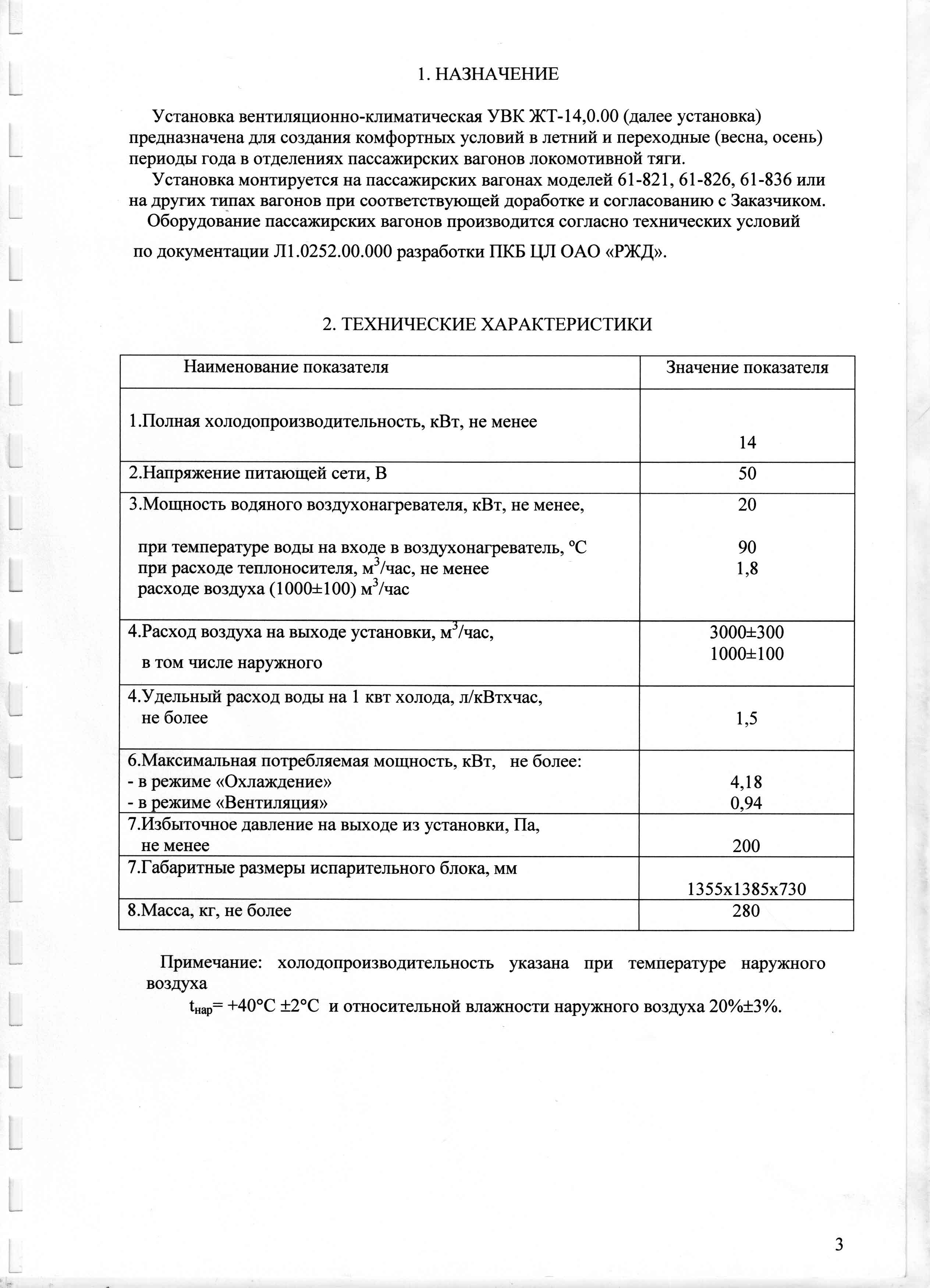

Производители напутали в физике процессов с точки зрения энергобаланса вагона. Идея с водяным испарительным охлаждением в сухом климате звучит красиво только в теории. На практике с энергобалансом у этой системы все было, мягко говоря, очень плохо. Посчитайте сами: для полноценного охлаждения одного пассажирского купейного вагона в пик жары кондиционер должен выдавать не менее 28 кВт холодопроизводительности. А та самая старая испарительная установка на 54 В выжимала от силы 10 кВт. Или 12. Но не суть. В итоге в вагоне все равно была баня, просто не из-за влажности (как в Сочи), а из-за банальной нехватки мощности. Вагон тупо не охлаждался до нормальных температур, потому что дефицит мощности составлял почти два-три раза. Прикрыть инженерный просчет и слабую энергосистему конечно не получилось — законы термодинамики и объемы теплопритоков через кузов не обманешь :=-O:
#858524 Стас064 20 май 2026, 14:21
На скрине выше 14 кВт. Вообще эти вагоны было полностью ущербны с точки зрения энергопотребления.
8 кВт генератор. (Только УКВ в 110в вагоне потребяет 16 кВт). А запихнули туда весь "фарш" 110в функционала. В результате жесткие взаимозависимости включения потребителей. Позже просто пошли по нормальному пути-брали 50в калину и превращали её в 110в вагон.
