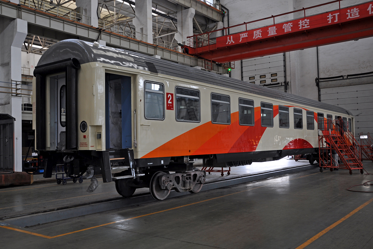

А зачем Китаю РИЦы :=-O: ?! Или это на экспорт?!
http://www.train-photo.ru/details.php?image_id=179525
#588346 tk 24 фев 2020, 21:46
Нет, это вагон XRB-11 марокканской ONCF:
(Фото © P.L. Guillemin http://www.railfaneurope.net/pix/ne/Mor ... r/pix.html)
Интерьер: https://www.vagonweb.cz/fotogalerie/MA/ ... hp?lang=de
Но их модернизировали ещё в 2008 году собственными силами. Может, CRRC купили для изучения, что там и как? Это вполне в их стиле. Рынок классических вагонов в Европе немного просел, но спрос есть, чем активно пользуются игроки второго плана типа HCP и Astra Vagoane, например.
