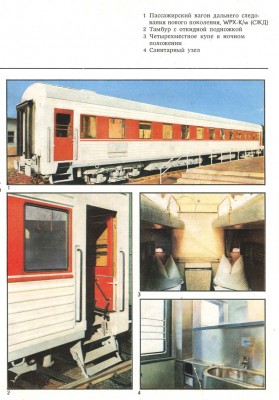

transsibFAN:Думаю, это было связано больше с дефицитом краски определенного оттенка в конце 80-х.
Новую серию WPX немцы изначально собирались делать в разных цветах для вагонов 1 и 2 класса: светло-бежевый с синей линией окон - 1 класс и с красной линией - второй. Но наши по-видимому это не одобрили, поскольку третий опытный экзепляр был построен уже в традиционной зеленой окраске, с узкой полоской цвета слоновой кости.
Нет, просто в ГДР вагоны для СЖД красили строго определённым оттенком, а именно RAL 6020 (хром зелёный). На КВЗ такой роскоши себе вряд ли могли позволить.

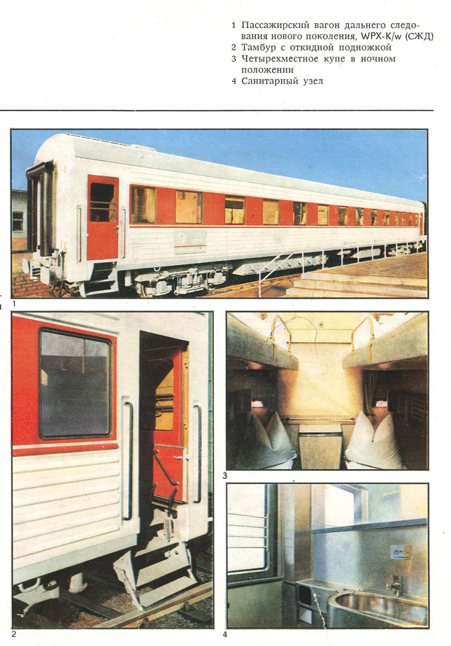

Кстати, раз уж решили выкладывать всякие раритеты, то вот, пожалуйста, вагон WPX второго класса:
Обратите внимание на тележки. Это КВЗ-ЦНИИ-1М.
#111524 transsibFAN 19 июл 2011, 11:56
Может, когда-то и могли (в 60-70 годы), но явно не в 80-е.
Вагоны для фирменных поездов, кстати говоря, красили в нужный цвет также еще в ГДР на заводе. Не знаю только, приделывали ли немцы накладные буквы. Плацкартные же красились в депо - т.е. КВЗ в фирменные цвета вагоны не красил.
А можно поподробнее, в чем ее отличие от обычной КВЗ-ЦНИИ?

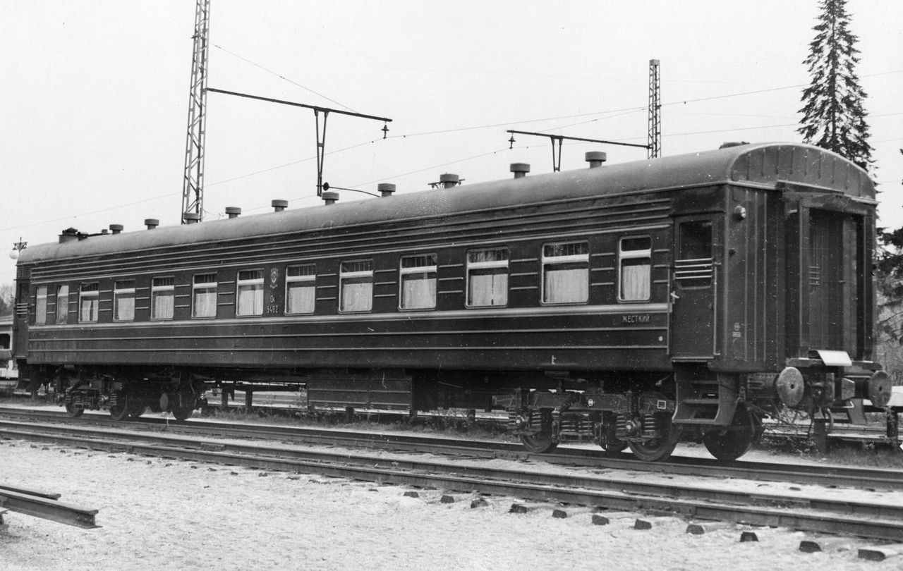

А если попытаться систематизировать те калининские вагоны "эпохи до ЦМВО-66", которые мы знаем?
1. "Голубой экспресс" (условно назовем его так). 60/90 мест, тара 54 тонны (согласно альбому 1955 года). Из характерных особенностей - 12 окон с "котловой" стороны, причем нет окна в котельном, в косом коридоре одно окно "полу-узкое" (шире, чем у обычных КВЗ, но уже, чем стандартное). На крыше три "грибка" над проходом. Есть упрощенный чертежик вида сбоку, несколько заводских фото. Плюс нечто похожее видим на скринах из фильма "Горизонт" 1961 г. (обратите внимание на "перерыв" между дверью тамбура и окном в косом коридоре, которое кажется вполне стандартных размеров):
Вагон в музее на Рижском, похоже, из этой же серии (снова 12 окон без окна в котельном):
2. 8-гофровые вагоны (2 под полосой, 2 над окнами) с 13 окнами с "котловой" стороны. Причем все окна идут подряд, без перерывов - сначала два узких, потом еще 11 обычных широких окон. На крыше - длинный ряд "грибков". Изображение вагона было, например, в фильме "Разные судьбы" 1956 года:
Заметьте, что в других фильмах ("Рядом с вами", "Журналист") мелькают таблички, висящие у двери рабочего тамбура. И там указано: спальных мест 58, для сидения 87. Тара 56 т.
3. 10-гофровый вагон, аналогичный пункту 2. Внешне всё почти то же самое, только над окнами не 2, а 4 гофра. Видим такой вагон в фильме "Под стук колес" 1958 года:
Катается такой же и в Сумской области (второй вагон от локомотива, первый - пожалуй, межобластной КВЗ на 73 места - 3 узких окна слева + нет частокола "грибков"):
И еще в Риге (вид со стороны "купе"):
Но плацкартники ли это? Есть вероятность, что 10-гофровые - это сидячки... Как проверить?
Кстати, вот два прекрасных фото, где 8-гофровый вагон стоит рядом с 10-гофровым, причем есть виды с обоих сторон. Правда, автор фото почему-то считает 8-гофровый вагон "егоровцем".
Принципиальный момент - как отличить всё это от межобластных вагонов? Если количество окон у этих ранних плацкартов такое же, как у сидячек? Кроме того, у сидячек и впоследствии не было широкого "перерыва" между окном в котельном и окнами в косом коридоре).
Возможно,
Если я всё правильно понимаю, у всех плацкартов над проходом много (11 шт.) вентиляционных дефлекторов. А у сидячек большинство дефлекторов с противоположной стороны крыши (так сделано у немецких и венгерских купейников), а с "котловой" стороны вагона - раза в два меньше (грубо 6), что прекрасно видно и на сюжете 1957 года в киножурнале "Наш край", и на фото польских сидячек, которые, как я полагаю, были сделаны по образу и подобию калининских:

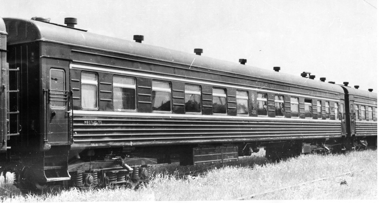

#111811 Антон Ефимов 21 июл 2011, 01:02

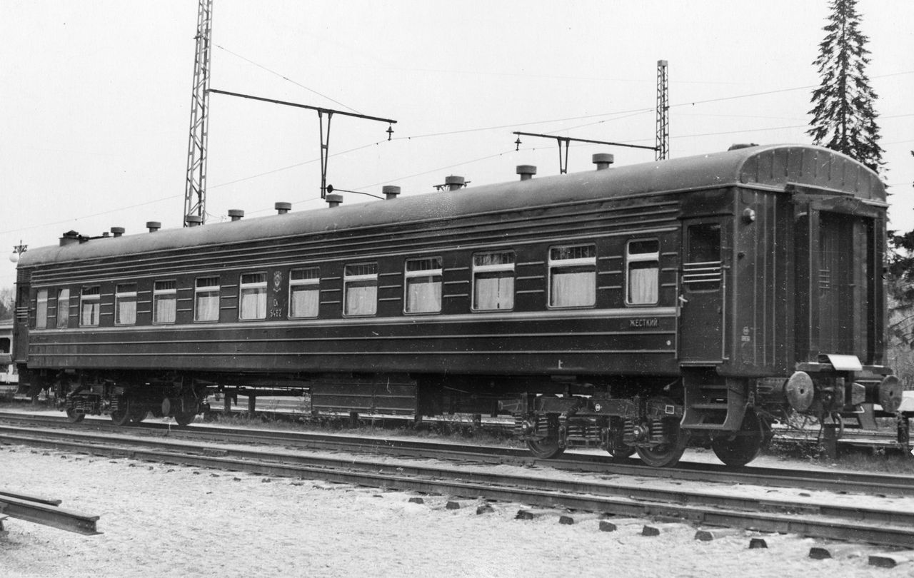

Моё мнение: 10 гофровые вагоны - все плацкарт, вот достоверное фото:
Сидячка же КВЗ на 73 места имела также характерный вид. Кстати, в альбоме 1963 года наврали, там только три гофры ниже окон нарисовано, зато совершенно точно там зафиксировано две гофры над окнами, как у поздних венгров, что вкупе с тремя межоконными гофрами скоее всего можно считать критерием классификации:
А вот этот вагон тоже очевидно межобластной, как раз по виду тот, что в журнале "Наш край", и кажется, что именно серийная сидячка КВЗ на 68 мест (другой просто не было, если отставить с буфетом). Только опять же в альбоме почему-то не нарисовали межоконные гофры вовсе:
Не помню уже, чьи фото, не обидеть бы кого, но прислал мне их также Дима Орлов.

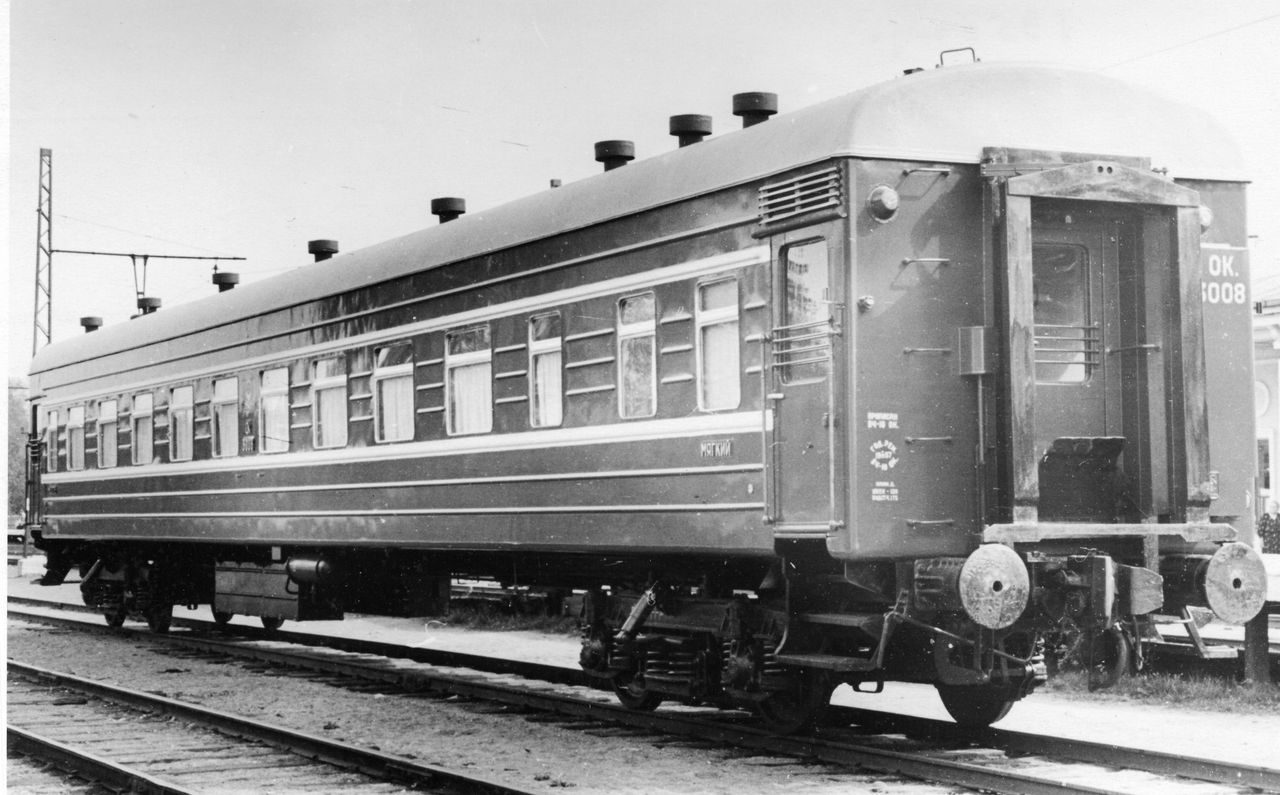

#111821 transsibFAN 21 июл 2011, 06:31
Антон Ефимов:А вот этот вагон тоже очевидно межобластной, как раз по виду тот, что в журнале "Наш край", и кажется, что именно серийная сидячка КВЗ на 68 мест (другой просто не было, если отставить с буфетом). Только опять же в альбоме почему-то не нарисовали межоконные гофры вовсе:
А не "поляк" ли это? Есть сомнения, что это вагон КВЗ. Тамбурные двери не такие, как у калининцев (можно даже сравнить с фото выше), и воздухозаборные решетки похожи на ПНР.

#111848 Wowan 21 июл 2011, 11:06
transsibFAN:А не "поляк" ли это? Есть сомнения, что это вагон КВЗ. Тамбурные двери не такие, как у калининцев (можно даже сравнить с фото выше), и воздухозаборные решетки похожи на ПНР.
Нет, однозначно нет. "Калининцы" как раз тем и отличаются, что у них между окон - три гофра, а не два, как у "поляков" и "егоровцев" (кстати, Егоровский завод, если бы выпускал малогофровые плацкартники - делал бы их идентичными польским, кузов у 32-местного мягкого выглядит ведь так же, только окон меньше). :;-):
