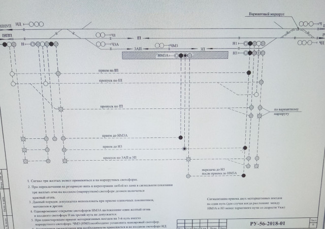

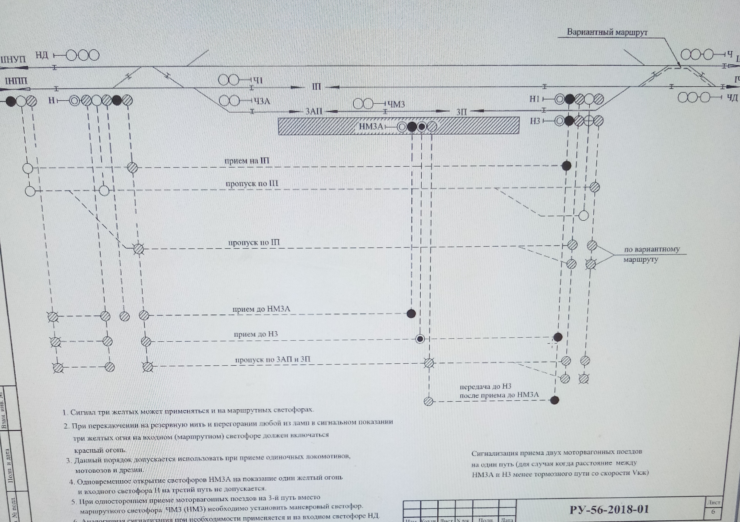

хватит каких-то конспирологических теорий. Литер (название) светофора хоть сначала посмотрите. Скачайте себе РУ56-2018 или РУ55-2012 и изучайте на здоровье все показания.
схема 2011 года.

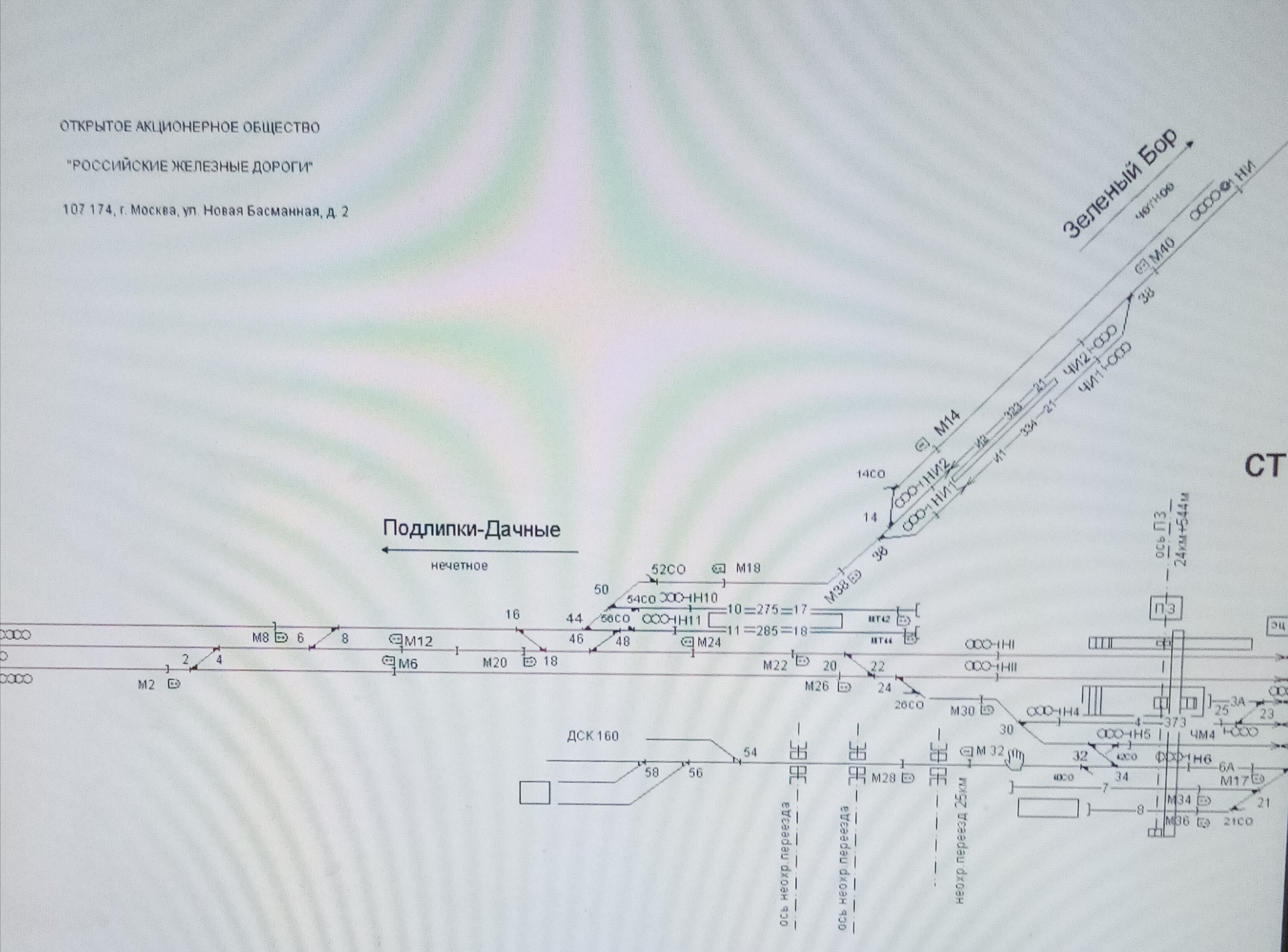

#624580 SVM 04 ноя 2020, 22:32
KSM!
Выражаю огромную благодарность!
На схеме ст. Болшево они обозначены, как маневровые - М18, M8 (Фрязинского пути) и М26.

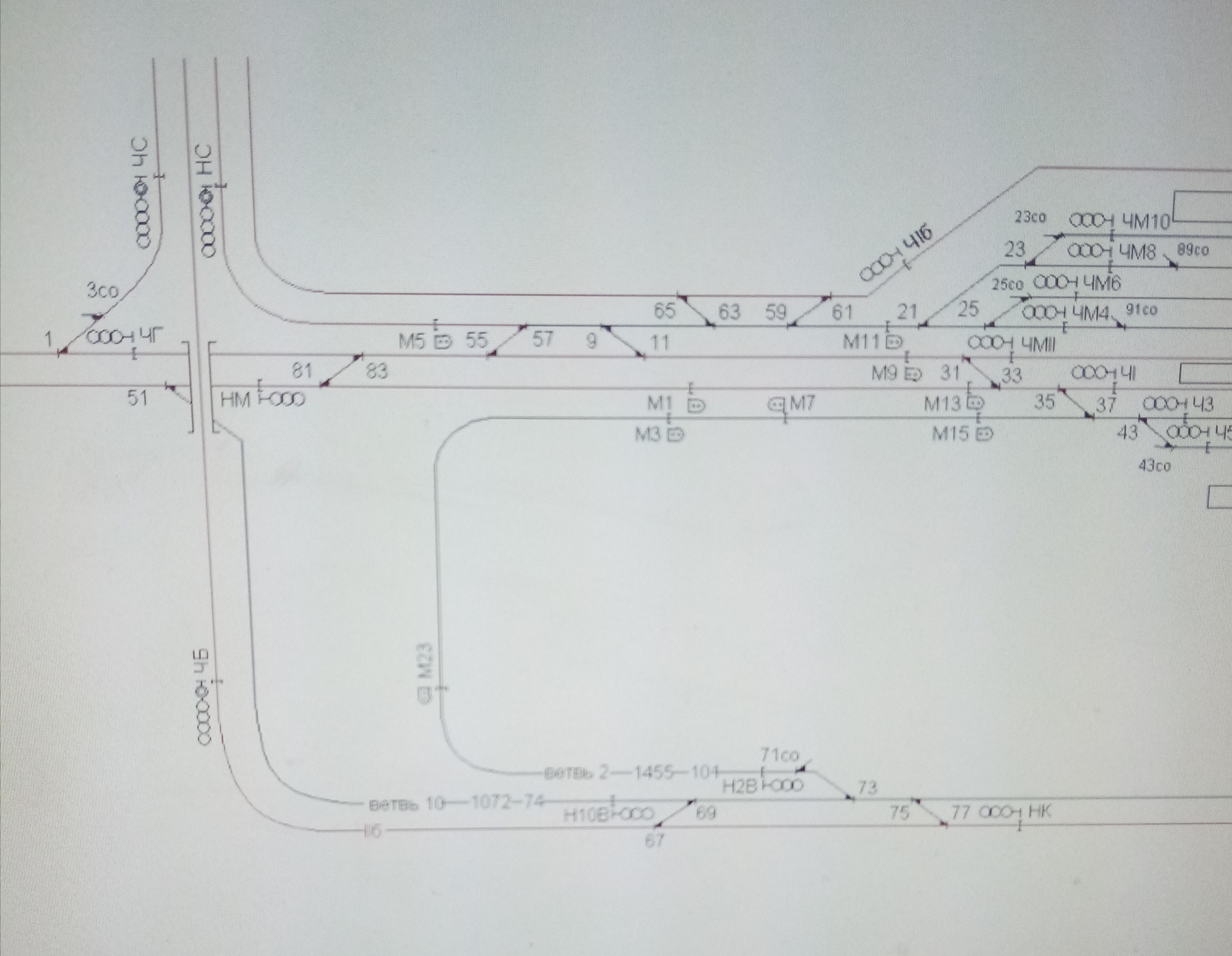

В Бекасово-1
при маневрах в сторону 2 и 3 ветви стоят сигналы М23 и М16 - литеры могу забыть. Они ограждают переезды, неохраняемые, которые при маневровой работе не закрываются.
Далее этих сигналов маневры по сигналам не предусмотрены.
Такой же сигнал есть на 1 обводном пути (который от моста возле Зос. Пустыни в сторону станции идет)-М14.
Стоит в створе с поездным сигналом 21, сразу за мостом который. Ограждает и переезд и входные стрелки в случае заезда маневрового состава на этот путь.
Четвертый сигнал был (несколько лет назад, сейчас возможно убрали, после укладки нового съезда в московской горловине добавили маневровые сигналы и необходимость в таком ограждающем сигнале должна исчезнуть)
Стоял в створе с маршрутным сигналом по 1 пути (это там, где уходят в сторону Бекасово-сорт 4 ветвь и 1б путь
И был четвертый сигнал , по моему м21. Стоял в створе с маршрутным сигналом НМ по 1 пути, в московской горловине.
Ограждал дальние стрелки от маневров со стороны станции. Сейчас, возможно последний сигнал убрали, так как в этой горловине добавили маневровые сигналы после укладки нового съеда, который почти в Ожигово.

А по моему вопросу исходя из схемы, приведенной KSM по поводу М18, М8 и М26, которые точно были однолинзовыми (хотя на фото выше М18 двухлинзовый) можете что-то сказать?

Утверждать ничего не буду. А вообще кому интересно попробуйте схемы станций по ссылке http://scbist.com/moskovskaya-zheleznay ... orogi.html

По поводу Болшево - исходя из приведённой схемы, к сожалению, даже нет предположений. Более того, судя по этой схеме все сигналы должны участвовать в работе, то есть должен быть и белый огонь.
По поводу Бекасово-1, есть цитата из местной инструкции по СЦБ, любезно предоставленной товарищем:
"М14, М23 - карликовые, М16 - мачтовый, двузначные (с одной заглушкой), имеют одно показание, синее, служат для ограничения маневровых передвижений"
То, что на данных схемах показаны как двухлинзовые - ничего не значит, при составлении схемы инженер взял стандартное обозначение, не вникая в суть.
