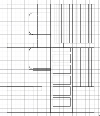

Примерно вот так
Лесенка-слайдер, сдвигается от центра вбок, в любом положении доступно слезть вниз, перемещение не фиксируется, но сдвигается с усилием, чтоб не болталось и само не елозило.
Тут полрисунка слева как бы профиль, а справа - то что мы видим снаружи. Т.о. лесенок две, а не одна. Конечно, лучше цельнонержавеечная, но нарисовал фанера с дырками ака тамбовская реновация.
Никаких разложений на три сегмента ака боковуха внизу не требуется, но нижняя - переменной ширины и у ног уже, чем у головы. Окно общее, на перегородке просто мягкая прокладка. Единственная проблема - это окна без форточек. Хотя у того же Амтрака окошки-слайдеры, сдвигающиеся по горизонтали и никто мозги не скребет мыслью, что какой-нибудь дебил туда высунет конечности для осуществления членовредительств.
п.с. второй вариант - убираем дурь со сдвигом лестниц и оставляем их жестко закрепленными вдоль главных стенок, а посередине остается тонкая перегородка, которая при желании зашторивается.

#622728 AlexPaen 25 окт 2020, 20:03
Вместо торчащих ног в коридоре просто могут появиться сидящие с ногами вдоль лестницы.
Но корточки меня изрядно веселят, как альтернатива полулежанию. Мы все-таки не про спецвагон говорим, пользователи которого привычны к такому сидению. Я вот, к примеру, на кортах нормально сидеть не умею и не просижу так даже 5 минут, а по азиатски могу сидеть часами. Да и в положении полулежа не вижу никаких трудностей.
В любом случае, есть 28 нижних мест, где такие навыки не обязательны.
