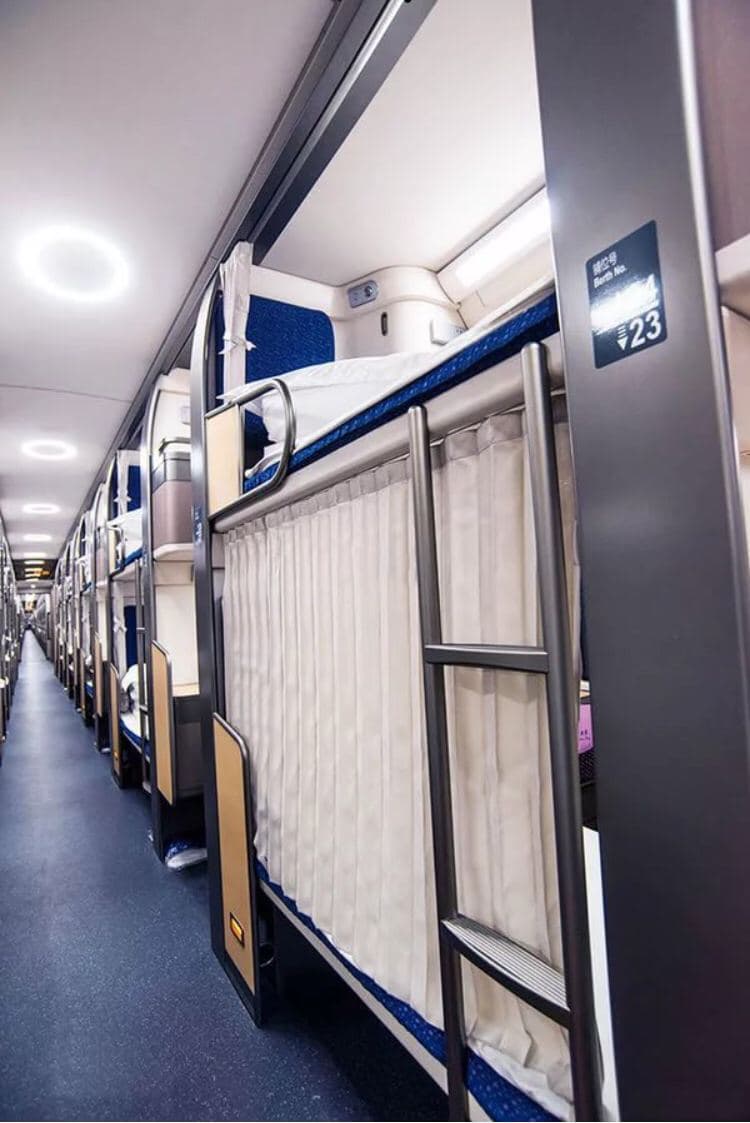

#626652 EgorRoge 18 ноя 2020, 14:07
Для Дизелиста.
Олег Белозеров представил Михаилу Мишустину новый проект некупейного вагона
В рамках выставки «Транспортная неделя-2020» глава ОАО «РЖД» Олег Белозеров представил Председателю Правительства РФ Михаилу Мишустину проект некупейного вагона, в котором полки располагаются не перпендикулярно, а по направлению движения поезда. При этом, как отметил О. Белозеров, пространства для удобного расположения пассажиров, стало больше.
М. Мишустин предложил включить в обсуждение нового типа вагона не только пассажиров, но и проводников, непосредственно работающих в пассажирских вагонах, курсирующих по сети РЖД. По его мнению, это позволит более объективно оценить потребности клиентов и работников компании в разработке новых решений в русле вагоностроения.

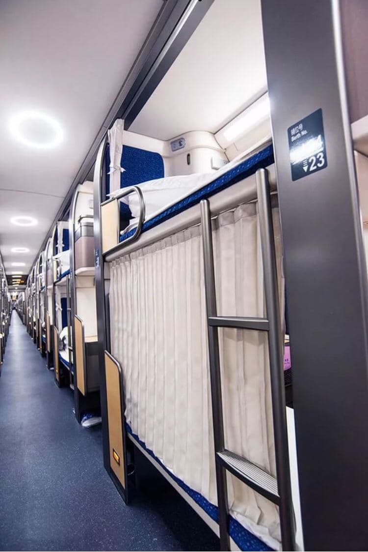

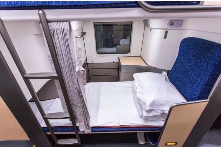

#626654 Стас064 18 ноя 2020, 14:16
Как раз увидел эту новость https://telegra.ph/Oleg-Belozerov-preds ... gona-11-18.
Опять концепт? А что сразу нельзя было залудить несколько, чтобы все оценили-как то всё "по очереди"-сначала заработали на одном,теперь давайте заработаем на другом, а потом... остальное не важно...
Замечательные слова-давайте обсудим концепт с проводниками и пассами-можно сказать предыдущие разрабатывались для зеленых человечков...
https://t.me/rian_ru/65905
Все подметили, что новый плацкарт РЖД очень напоминает аналогичные китайские вагоны.
Зачем изобретать велосипед, если китайцы давно всё придумали?)
Последний раз редактировалось Стас064 18 ноя 2020, 14:47, всего редактировалось 1 раз.
#626661 AlexPaen 18 ноя 2020, 14:42
Т.н. «китайские шахматы»? Походу, самый вариант.
