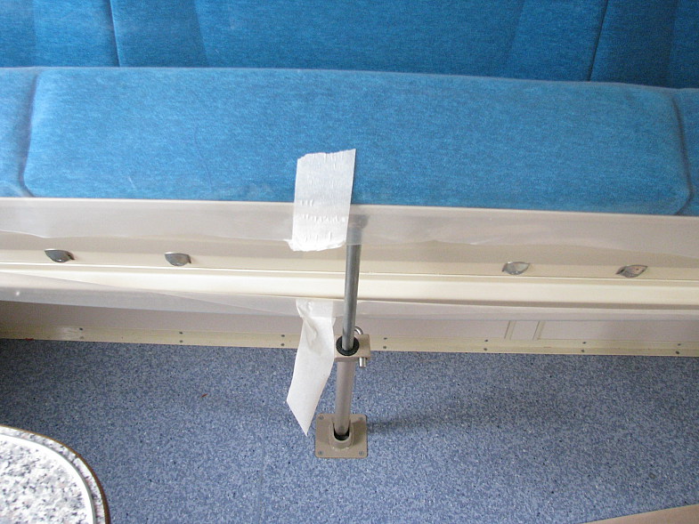

Slon:Скажите, а вы знакомы с текущими тверскими купейниками в плане размеров, чтобы проще сравнивать и говорить?
Неа, их к нам не ходить... Сколько там сантиметров под полкой?
Не мерил, но чемодану не особо свободно, не говоря о маленьких немецких ящиках. Я же писал как-то, что с появлением колес на чемоданах их размеры стремительно выросли: уже не надо беспокоиться об их подъемности.
Вообще было бы, конечно, здорово, если бы вам удалось их промерить-прощупать, чтобы было точнее сравнивать с известным многим...
http://www.tvz.ru/?action=61&n=1&model=61-4440
и сами посмотрите и попробуйте оценить размеры (фото, вероятнее всего, уважаемого Альберта).
#153826 tk 02 окт 2012, 22:16
Slon:Откроют или выломают, если приспичит, а тут и ломать-то нечего. Не понимаю подобную логику, увольте. Это в духе "нашим абонентам это не нужно".
Выломают железную поворотную дверь? Она же вовнутрь открывается. Но и в РИЦе не всё глухо - есть торцевая дверь.
Slon:Не мерил, но чемодану не особо свободно, не говоря о маленьких немецких ящиках. Я же писал как-то, что с появлением колес на чемоданах их размеры стремительно выросли: уже не надо беспокоиться об их подъемности.
Вообще было бы, конечно, здорово, если бы вам удалось их промерить-прощупать, чтобы было точнее сравнивать с известным многим...и сами посмотрите и попробуйте оценить размеры (фото, вероятнее всего, уважаемого Альберта).
В РИЦе поменьше на четверть, а то и треть. И у окна место съедается технологическим каналом. Плоховато, конечно.
