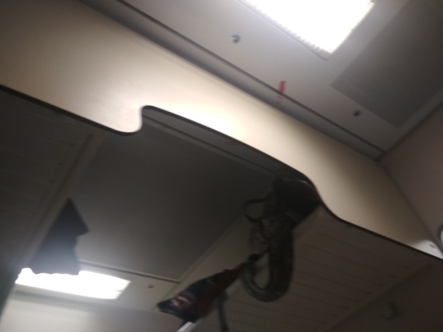

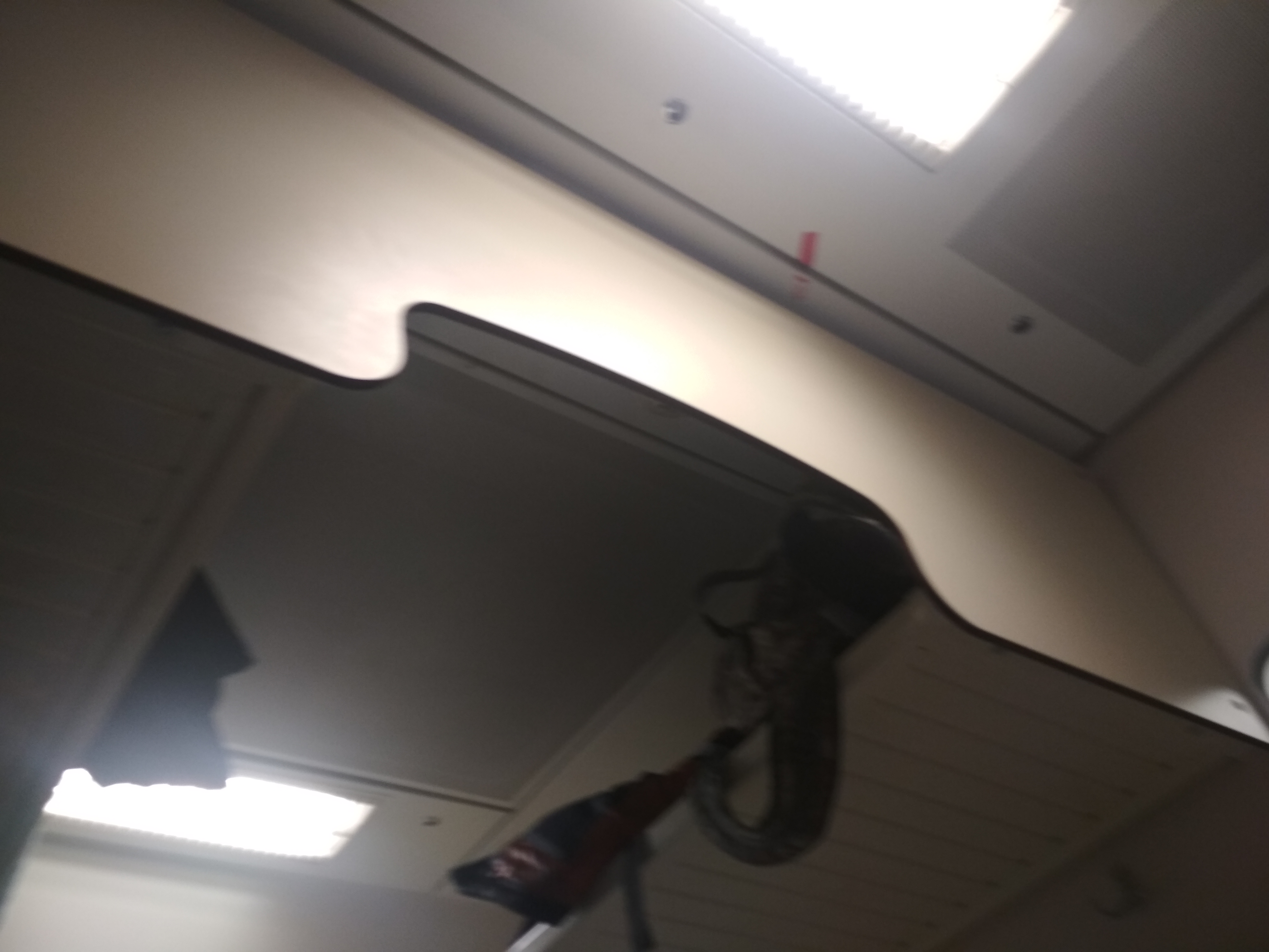

Зачем вот эта стенка у третьих полок в плацкарте?
Как-то раньше везло и с лыжами попадал в вагоны, где этой стенки не было.
Вчера попал в вагон со стенкой. Лыжи никак в итоге на полку не помещаются...

Можно договориться с соседом и положить поперек, как перевозят велики.

Связано с движением воздушных потоков от СКВ и обеспечением норм СП.

Ранее - СП 2.5.1198-03 санитарные правила по организации пассажирских перевозок на ж/д транспорте.
Ныне - СП 2.5.3650-20 санитарно-эпидемиологические требования к отдельным видам транспорта и объектам транспортной инфраструктуры.
