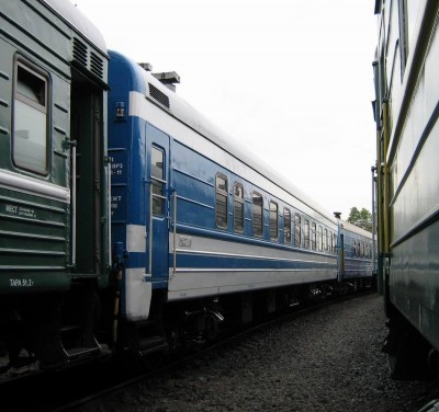

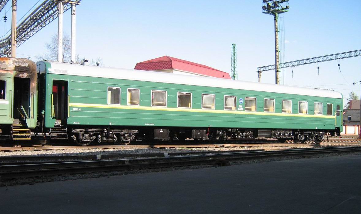

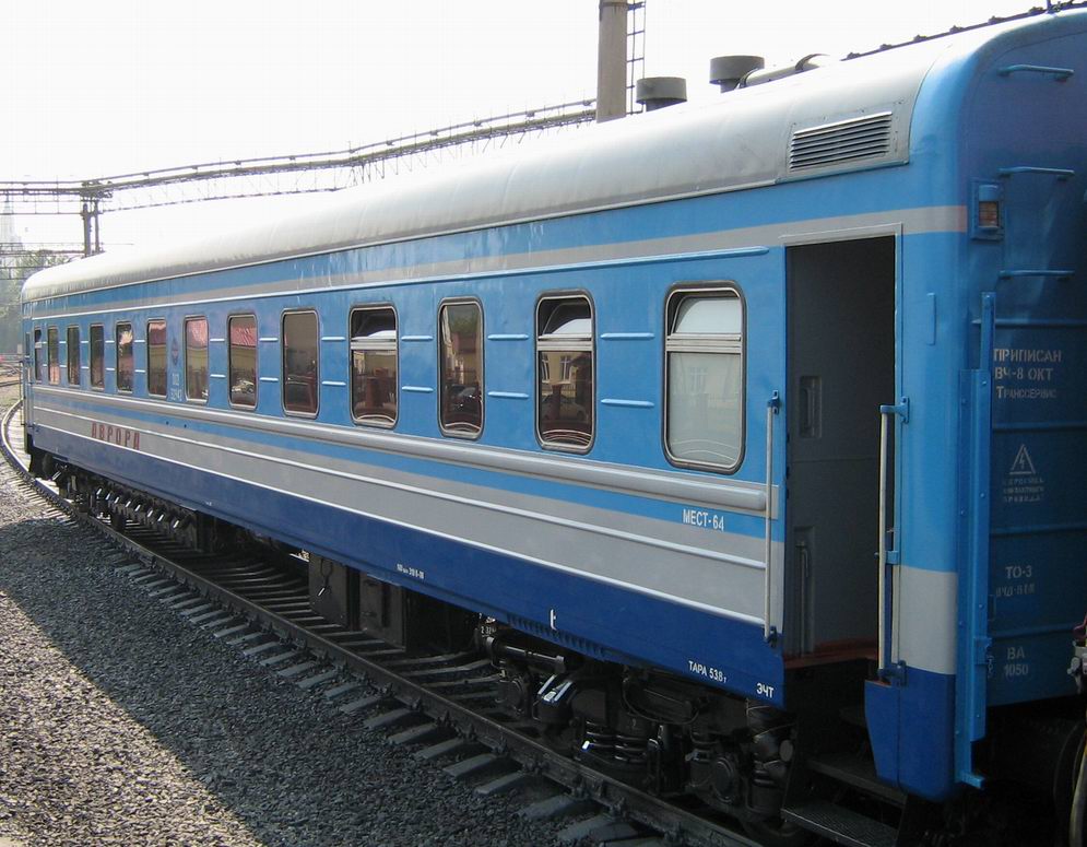

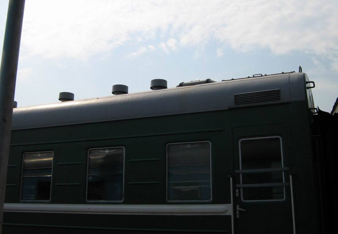

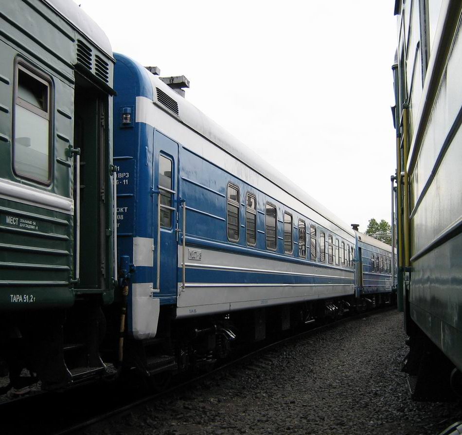

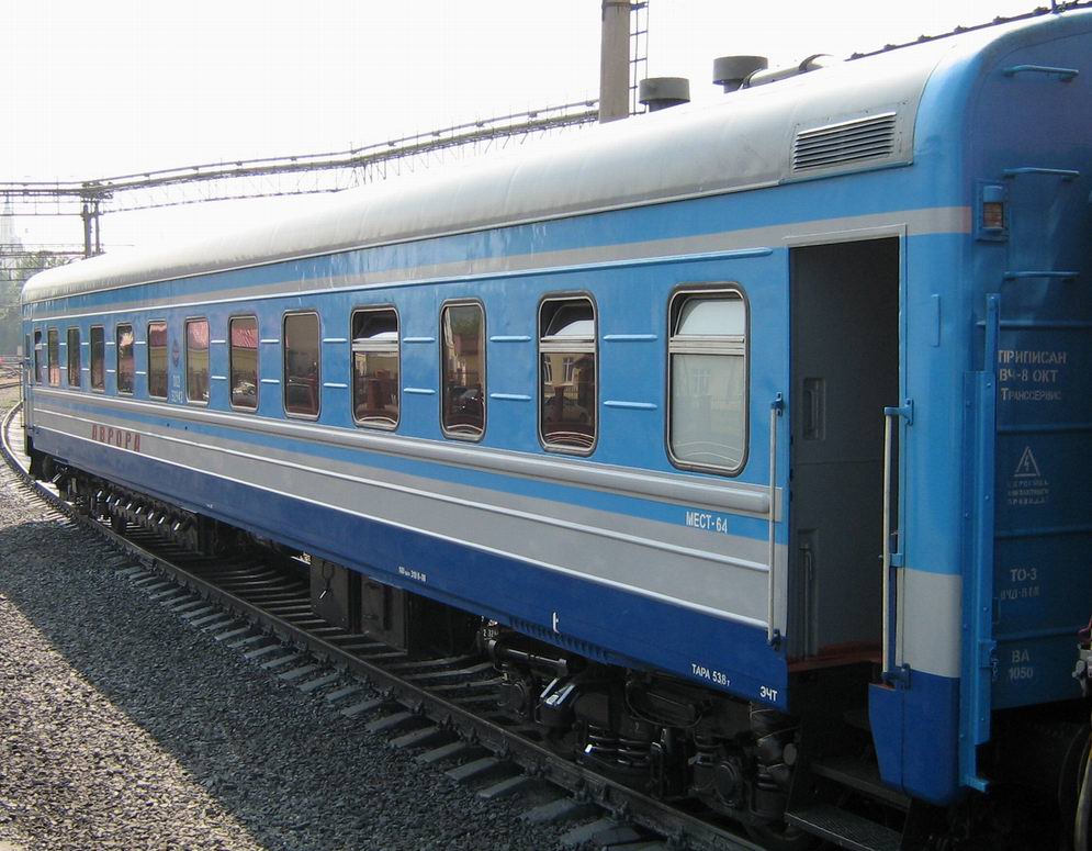

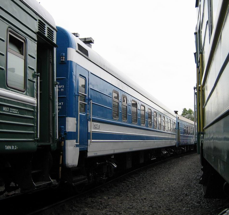

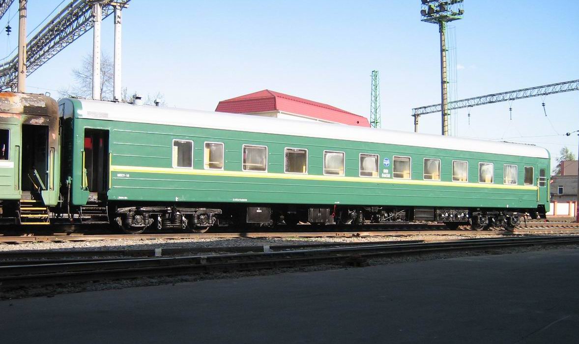

Вот примеры моих фото (правда пришлось поколдовать над ними, чтобы влезли), на всех или "КУКУК" дефлекторы, как например СВ зелёного на тот момент цвета или ОБА типа дефлекторов, как на вагончике от "Авроры" и на ПМСовском 1980 г. постройки. Ну и что??? ::-D:
На всех ПОРУЧНИ как видно приставные, т. е. без всяких углублений!!! :;-):
Ну а про табличку: как сказал бы Станиславский: -"Не верю!"
Мало ли что там изменить с этой табличкой могли. Изготовить такие цифры проще простого. А зачем понадобилось, да кто его знает!? Я однажды вообще на вагоне СВ сфотографировал табличку "МЕСТ 38", когда там СВ внутри был настоящий. И с коричневым пластиком. Забыли сменить.
Изменили вагон внутри, вот и табличка наверное подверглась изменению. Чего там: дело не сложное цифры подобрать! ::-):
построен 1980 г.
построен 1979 г.
построен 1977 г.
построен 1984 г.
#118902 SZD_1986 25 сен 2011, 22:15
Тут правда не у всех видно, но я сам лично, чтобы РАЗОБРАТЬСЯ для сомневающихся лазил на соседние вагоны. Пришлось даже залезать на торец вагона по складной лестнице. Благо КС нет у нас перед цехом - это можно аккуратно сделать!

Что ж, я вполне допускаю, что дефлекторы - результат переделок и ремонтов. Хотя торчащие поручни на вагоне "Авроры" 1984 года выпуска смотрятся странно - уже два года как должны быть утопленные, 1984 год - эпоха "шоколадок" с индексом /ki.
А вот вагон украинской ПМС, я думаю, должен быть аутентичен - это не поездная работа, никто там не будет заморачиваться с ремонтами. Тем более, на Украине. И табличку с количеством мест вряд ли меняли (какой смысл?).

Wowan:Что ж, я вполне допускаю, что дефлекторы - результат переделок и ремонтов. Хотя торчащие поручни на вагоне "Авроры" 1984 года выпуска смотрятся странно - уже два года как должны быть утопленные, 1984 год - эпоха "шоколадок" с индексом /ki.
Чего тебя удивляет-то? Поручни!? :=-O: Ну и что? Запросто предположу, что и в 1984 г. БЫЛИ такие вагоны (строились по заказу с такими поручнями), чего-то уж больно НЕ похоже на заварку углубления!!! Ты там видишь шов от сварки??? ::-(: А ЭЧТК тебя не удивляет в скоростном поезде? Я ещё не такое видел! Ты же не желаешь на дороге работать, вот от этого и идёт весь комплекс вопросов и самоуверенности... ::-: А книги приобрел, позволь тебя спросить, ПО МОЕМУ ДОБРОМУ СОВЕТУ про вагоны??? :8-):
Wowan:А вот вагон украинской ПМС, я думаю, должен быть аутентичен - это не поездная работа, никто там не будет заморачиваться с ремонтами. Тем более, на Украине. И табличку с количеством мест вряд ли меняли (какой смысл?)
Иными словами, у тебя ВАГОН, допустим конкретно ЭТОТ, ушёл СРАЗУ с конвейера что называется из ГДР в ПМС на Украину??? Пардон, Украинскую ССР! И нигде больше НЕ был! Так, так - это уже интересный поворот событий на ветке форума! :*THUMBS UP*: А вот докажи обратное! Есть снимки из ГДР, с завода??? :]:-O: У меня вот нет, так что я НЕ КАТЕГОРИЧЕН в этом вопросе! Всегда напрямую говорю, это мой принцип! :;-):
