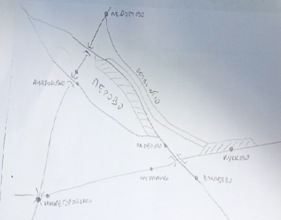

#745799 Михаил И 10 ноя 2022, 19:44
Из Лефортофово отдельный путь в Кусково и из Перово два пути в Кусково, первый с двумя другими не пересекается. Но из Лефортово в Перово не попасть. Там если открыть карту и увеличить по одной из моих ссылок, то всё точно показано.
#745801 af1461 10 ноя 2022, 19:54
Вот так проходит ветвь №10. Рисунок для лучшего понимания незнакомым с путевым развитием московского узла участникам форума того факта, почему попасть из Лефортово в Кусково можно, из Перово в Кусково можно, а из Лефортово в Перово нельзя.
Эта ветвь - фактически однопутный перегон Лефортово-Кусково. Она полтора километра идет в трех метрах от крайнего пути станции Перово, но не имеет ни одной стрелки чтобы туда попасть.
#745804 Фыва Цукен 10 ноя 2022, 20:17
да это всё я уже давно понял. меня удивила реплика минвод.
ну и таки да, неясно, что мешает врезать пару стрелок, чтобы можно было на рязанское направление проехать.
