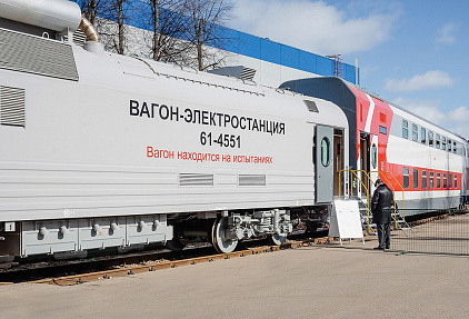

ТМХ создал вагон-электростанцию для обеспечения движения поездов на неэлектрифицированных участках железных дорог
Тверской вагоностроительный завод (ТВЗ, входит в состав АО «Трансмашхолдинг») представил экспертам новую разработку – вагон-электростанцию мод. 61-4551, предназначенную для эксплуатации в составе пассажирских поездов.
Приемочной комиссии был продемонстрирован опытный образец вагона-электростанции, который находился в рабочем состоянии и обеспечивал энергоснабжение двух двухэтажных вагонов. Члены комиссии положительно оценили новую разработку и подписали акт, согласно которому вагону мод. 61-4551 будет присвоена литера «О1» и получен сертификат соответствия, что позволит приступить к изготовлению установочной серии этой продукции.
Основная задача нового вагона-электростанции – обеспечение электроэнергией пассажирских поездов, эксплуатируемых на неэлектрифицированных участках железных дорог с шириной колеи 1520 мм. Для этой цели в вагоне используется дизель-электрическая станция общей мощностью 1350 кВт, состоящая из трех дизель-электрических установок.
Вагон-электростанцию обслуживает один оператор, задачей которого является контроль работы оборудования.
Вагон оснащен системами противоюзной защиты и автоматического пожаротушения, пожарной сигнализацией с указанием места возникновения пожара.
Вагон-электростанция рассчитан на эксплуатацию в любое время года. Системы отопления, вентиляции и кондиционирования, установленные в вагоне, обеспечивают необходимые условия для работы обслуживающего персонала и оборудования при температурах от минус 50 до плюс 45 градусов при относительной влажности до 90%.
Обслуживание вагона-электростанции производится перед отправкой в рейс, предусмотрены также ежемесячный, полугодовой и годовой регламенты обслуживания.
Разработчиком конструкторской документации вагона-электростанции является Центральное конструкторское бюро транспортного машиностроения (АО «ЦКБ ТМ»).
Соисполнителем проекта выступило ООО «ТМХ Инжиниринг», которое проводило техническую экспертизу конструкторской документации. В 2021 и начале 2022 года вагон-электростанция успешно прошел комплекс испытаний, которые подтвердили соответствие технических требований конструкторской документации.
