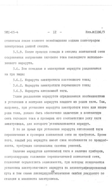

#873409 Doкtor Сегодня, 15:45
Ага. Познавательный документ. В частности пункт 5.2.1.3. Переключение рода тока на железнодорожных станциях стыкования электрифицированных железных дорог занимает незначительное время (порядка нескольких секунд), входит в состав операции подготовки маршрута для проезда локомотива к составу и не рассматривается как отдельная операция.
Ну а "подготовка маршрута" по нормативу 0,2 мин - т.е. 12 секунд. (Примерно, как я и наблюдал в Мариинске) И никаких "технических невозможностей в течении 2-х минут" нет.

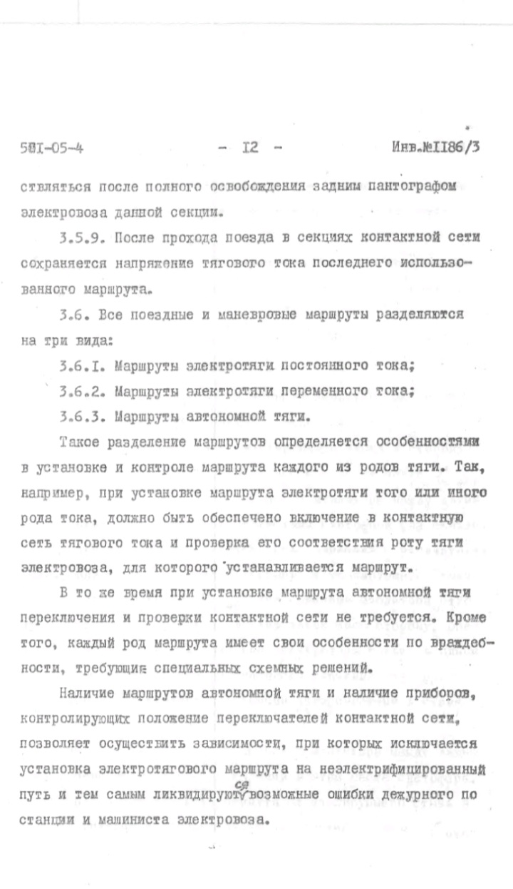

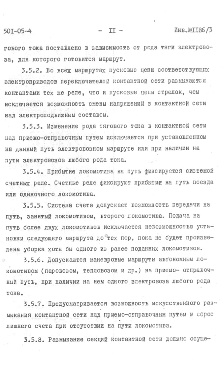

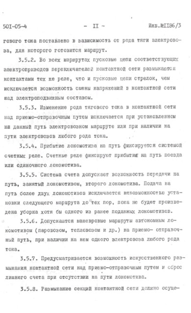

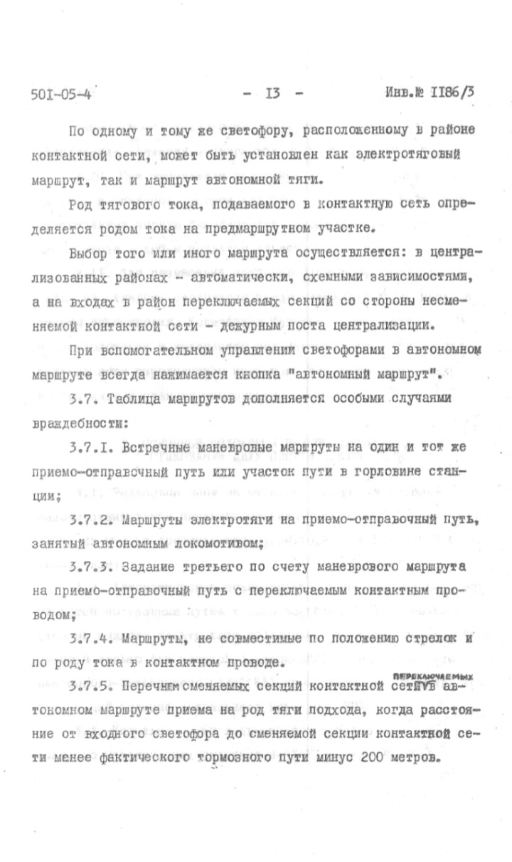

#873412 KSM Сегодня, 16:32
Doкtor:
Почитайте. Это альбом для проектирования сцб станций стыкования мрц 16. Особенно пункт 3.5.3.
А еще 3.5.7., который и применяют в Вековке .
Это ответственное действие ДСП и производится с выдержкой 3 минуты.
Для особо одаренных поясню, что когда прибыл поезд с локомотивом на путь - завёзся счет. При выезде с пути локомотива - счет сбрасывается. Пока счет не сбросился, то переключить контактную сеть над путем нельзя. Поэтому только через ответственные действия ДСП. А это 3 минуты. У 55/56 какое время остановки в Вековке и Дружинино?
Хотя может вы всё равно ничего не поймете.

#873421 Doкtor Сегодня, 18:40
KSM:Особенно пункт 3.5.3.
Ну тут разговор зашел о смене тока без смены локомотива.
3.5.3 не предусматривает переключение на приемо-отправочных путях над поездом - что мешает переключить в другом месте? Отправился с пути проехал пару секций , опустил пантограф (или нейтральная вставка) - дальше другой ток. Пока проезжает этот участок без тока (т.н. автономный маршрут) - проводит маницуляции на локомотиве. (Или наоборот - ещё до заезда на путь) 3.5.7 вообще про отцепку и путь без локомотива
Нигде не увидел про три минуты.
Как у Ласточек по Владимиру по две минуты стоянки?
