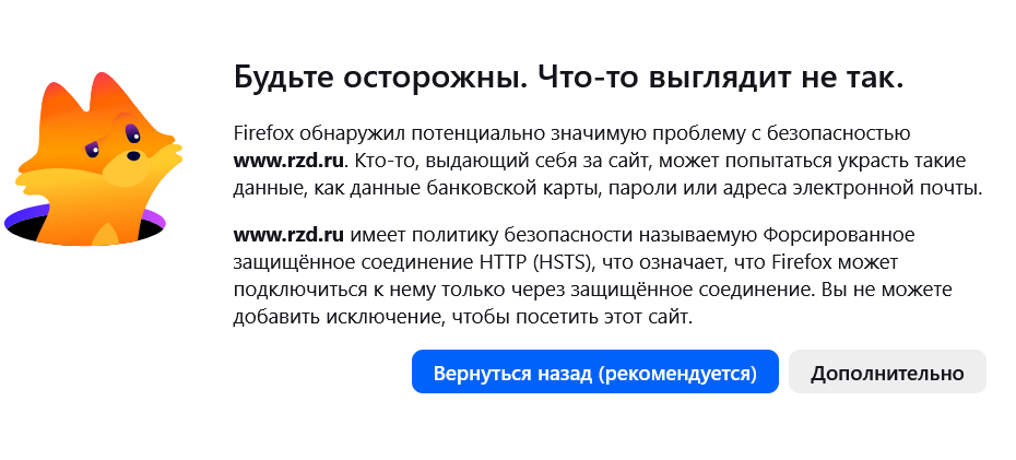

#867943 af1461 20 авг 2026, 17:03
seregathebest: Сертификаты в ФФ стоят. в ЛК Сбера заходит, на РЖД нет :*PARDON*:
А на главную страницу ВТБ заходит? Если нет - то не стоят или стоят не те.
#867944 seregathebest 20 авг 2026, 17:12
af1461 » 20-08-2026, 18:03:
заходит
#867945 seregathebest 20 авг 2026, 17:14
Вот такое пишет на РЖД
Что делает сайт опасным?
Сертификат узла имеет неверную подпись.
Код ошибки: SEC_ERROR_BAD_SIGNATURE
