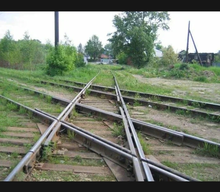

LmV: А разве пассажирские не проходят через перекрёстные съезды?
А почему нельзя?
Ст Котельнич. Перекрестный съезд между главными путями. Все там и едут набок. ...
Это глухое пересечение.
На моей фотке как раз перекрестный съезд.
Глухое пересечение — термин, который означает одноуровневое пересечение железнодорожных путей, устраиваемое без стрелок. Это исключает переход подвижного состава с одного пути на другой.

Я имел ввиду пути слева и справа от горба горки. Их у нас было несколько. Т.е с парка приёма можно спокойно уехать в парк отправления. Термины уже не помню, могу ошибаться. Про глухое и перекрёстный съезд KSM правильно заметил. Нам также объясняли.
Как с луны упали. Ходят и ещё как. И манёвры делают. У нас за выходным сразу классический перекрёстный съезд, а в горловине техстанции места мало-только англичанки.

KSM:На моей фотке как раз перекрестный съезд.
Перекрестный съезд с глухим пересечением.
Я и уточнил, что автор поста возможно имел ввиду перекрёстный стрелочный перевод, несколько отличающийся от перекрестного съезда.

Нашел в ПТЭ про стрелки:
52. Стрелочные переводы на железнодорожных путях общего пользования должны иметь крестовины следующих марок:
на главных и приемо-отправочных железнодорожных путях, по которым происходит движение пассажирских поездов, - не круче 1/11;
на перекрестных переводах и одиночных, являющихся продолжением перекрестных, - не круче 1/9;
стрелочные переводы, по которым пассажирские поезда проходят только по прямому пути перевода, допускаются крестовины марки не круче 1/9, при этом допускается отклонение движения пассажирских поездов на боковой путь по стрелочным переводам марки 1/9, если замена таких переводов на марку 1/11 вызывает переустройство стрелочных горловин, осуществить которое в данное время не представляется возможным;
на приемо-отправочных железнодорожных путях грузового движения - не круче 1/9, симметричных крестовин - не круче 1/6;
на прочих железнодорожных путях - не круче 1/8, симметричных крестовин - не круче 1/4,5.
