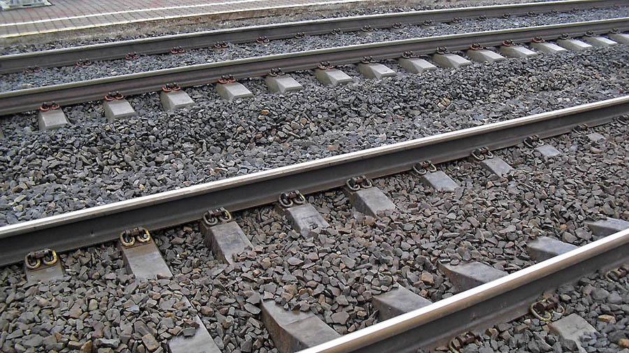

#170464 serg33 20 фев 2013, 21:55
Фрагмент упамянутого ранее перегона Александровка-Кизитеринка. До и после ремонтных работ. Как видно старый нечётный путь на деревянной шпале. Шпала уже вся потресканая на "скобах". Путь звеньевой. Взамен уложенны плети на железобетоне. Фото сделаны в одном и том же месте в 12 и 13 году соответственно.
