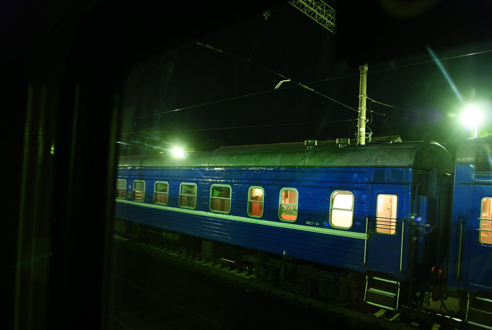

transsibFAN:Днепровскую дверь можно узнать за километр ::-D:
Не могу вспомнить наутилус из Днепра.
Наутилус из Питера с ОЭВРЗ, я же написал выше. Сравните с "немцами" из Авроры, почерк заметен - те же тамбурные двери. Рамы только другие немного.
А вот второй вагон из Днепра.
А Днепр разве ещё ставит эти клёпаные рамы? Кажется, там перешли то ли на вклейку, то ли на алюминиевые RAWAG-овские рамы.
Вроде на последних вагонах, что я видел на Украине, рамы действительно другие. Но не исключаю, что действуют по принципу "что попросит заказчик": в Грузии видел днепровский КВР с традиционными клепанными рамами, сделанный в 2009 году.
Интересно, а где делали вот такой ремонт:
На Цегельского похоже.
Рамы же с электричечными могут быть только внешне схожи, а производитель на самом деле разный.

transsibFAN: Наутилус из Питера с ОЭВРЗ, я же написал выше.
Вот этот: http://photo.qip.ru/users/ngregory/115936460/209342422 после днепровского же ремонта, даром что наутилус.
Это да, похоже. Но печать Днепра стоит.
У второго как раз днепровская дверь, окна черт-те какие.
Возможно, а возможно и то, что еще в 2009 году другие и не ставили.

SM@TRON:Интересно, а где делали вот такой ремонт:
Эти БЧшные РИЦы проходили КВР в Быдгощи, Польша. Не в Познане.
transsibFAN:А вот второй вагон из Днепра.
А откуда инфа? Если судить только по тамбурным дверям - Днепр. Если по большим окнам - Москва. Почему один аргумент весомее другого? Салонных окон намного больше. ::-):

Wowan:Эти БЧшные РИЦы проходили КВР в Быдгощи, Польша. Не в Познане.
Ответ правильный :) Ещё есть на БЧ польские плацкарты-ЦМВ с такими окнами. Но не факт, что их тоже переделывали в Быдгощи. И рамы там не такие, как на ЭМ2, попроще и понадёжнее. Тоже раваговские рамы, кстати.
Wowan:А откуда инфа? Если судить только по тамбурным дверям - Днепр. Если по большим окнам - Москва. Почему один аргумент весомее другого? Салонных окон намного больше. ::-):
У Днепра-салона рядом окна такие же. Можно предположить, что в салоне двери в плохом состоянии были, меняли целиком. А в Аммендорфе только окно поменяли.

tk:Ещё есть на БЧ польские плацкарты-ЦМВ с такими окнами. Но не факт, что их тоже переделывали в Быдгощи. И рамы там не такие, как на ЭМ2, попроще и понадёжнее. Тоже раваговские рамы, кстати.
Вот на БЧ таких плацкартов что-то не припомню, может, если только в ЛВЧ-3 Брест пару штук найдется.
А вот на Украине таких масса, особенно в ковельском депо. И в Литве есть, только там уже сидячки, переделанные из польских плацкартов.
tk:У Днепра-салона рядом окна такие же. Можно предположить, что в салоне двери в плохом состоянии были, меняли целиком. А в Аммендорфе только окно поменяли.
Вот этого я вообще не понял. Предполагаемый "Днепр" - это и есть Аммендорф, ныне 12-местный люкс. Фотографию-то обсуждаем одну.
И речь как раз о том, что тамбурные двери в этом якобы "Днепре" - днепровские. А окна - такие, как ставит завод Войтовича в Москве.

Wowan:Вот на БЧ таких плацкартов что-то не припомню, может, если только в ЛВЧ-3 Брест пару штук найдется.
Так из Бреста и есть: (за качество сорри, условия...)
Wowan:Вот этого я вообще не понял. Предполагаемый "Днепр" - это и есть Аммендорф, ныне 12-местный люкс. Фотографию-то обсуждаем одну.
А...думал, что речь ещё про салон. В том смысле, откуда там двери наутилусные.
Оп-па... А вот печать-то я и не заметил. Тогда прошу прощения, был не прав относительно ОЭВРЗ :*SORRY*:
И "Стрела" ли это, или какой-то другой вагон, теперь я затрудняюсь сказать. Те два вагона в начале 2011 стояли в цехе ОЭВРЗ (фото имеется). Могли ли они попасть потом в Днепропетровск - вопрос риторический...
Но вагон, без сомнения, в девичестве был егоровским СВМ.
У этого вагона я видел днепровскую трафаретку на торце. А вот у 61-504 не заметил, и даже на фото потом внимания не обратил :*SORRY*: И большое число гофров между прочим тоже указывает на Днепропетровск: аммендорфам такой кузов делают только там. Ехал однажды в таком купейном на Украине и долго гадал, что за вагон, пока трафарет на торце не увидел.
Что касается окон - такие теперь ставит не только Москва, но и Воронеж например. Вот воронежские окна:
