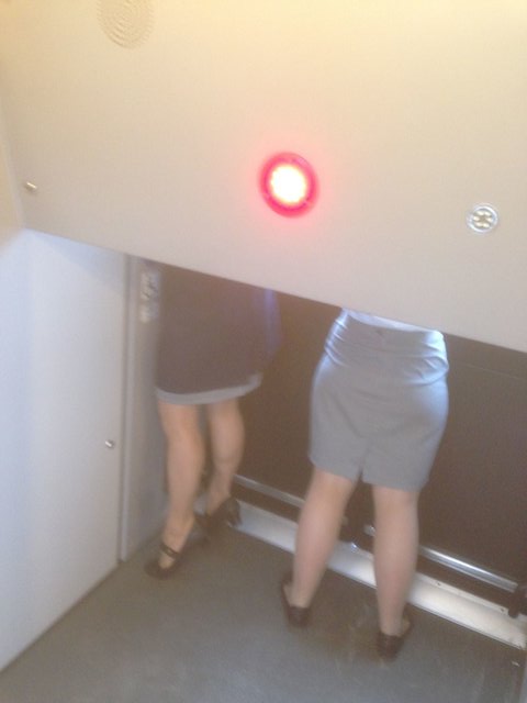

06 июля 2019 года во время движения поезда Ласточка номер 728 сообщением Москва - Нижний Новгород отправление из Москвы в 07:15 во время прохождения встречного поезда (предположительно, Стрижа) в 09:19 от ударной воздушной волны открылась дверь в 10 вагоне - точнее образовалась щель шириной около 10 см.
Ваш покорный слуга не только стал очевидцем данного события, но и оказал помощь поездной бригаде, следуя ее указаниям - закрыл дверь в ручном режиме.
Удивило, что несмотря на сработавшую сигнализацию, машинист даже не стал не только останавливаться, но и замедлять скорость - поезд продолжил следовать со скоростью 150 км/час.

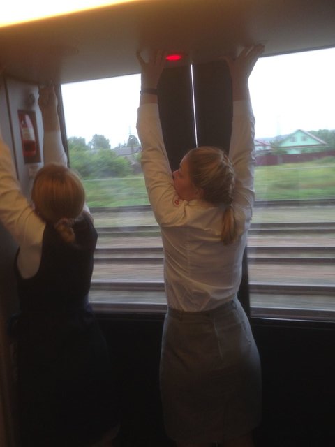

Проводники пытаются самостоятельно закрыть дверь - сначала пытались просто сдвинуть створки -

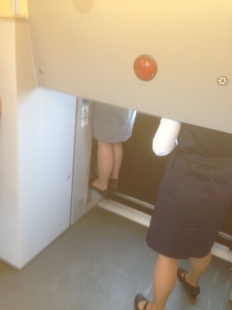

Потом открыли панель и пытались повернуть вручную вал привода дверей (это я понял позднее, когда они привлекли меня), но у них не получилось - не хватило то ли силы, то ли роста -
После этого они попросили меня им помочь, что я и сделал, хотя мне это тоже удалось не сразу.
