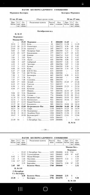

А нет ли у кого-то списка ВСЕХ ВБС, которые есть в графике на 2022 год?
Понимаю, что они есть в каждой книжке-служебке...но уж больно неудобно их оттуда выковыривать. И мне там не очень понятна логика отнесения ВБСов к тем или иным служебкам - например, я не нашел 119/16 Белгород-Мурманск ни в служебке Восточного вкз, ни в транзитном (речь именно о списке ВБС -раздел VI).
В общем, возможно где-то есть общий список всех ВБСов? Спасибо

MaximT: например, я не нашел 119/16 Белгород-Мурманск ни в служебке Восточного вкз, ни в транзитном (речь именно о списке ВБС -раздел VI).
Почему я открыл служебку и нашел?
#708960 MaximT 02 фев 2022, 22:52
Максим П.:
Потому что вы невнимательно прочитали мой пост. Я писал о списке ВБС (раздел 6 самой книги), а не о расписании этого вагона. Само расписание есть,
