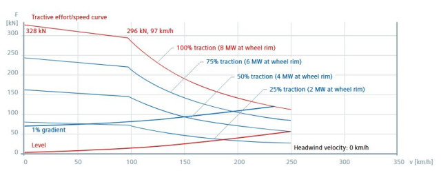

Конструкционка у него 300 км/ч. Ограничения по скорости из-за вероятности пережога контактной сети на постоянном токе в первую очередь. Во вторую очередь не позволяют пути. На переменном токе просто нет участков со скоростью более 200 км/ч.

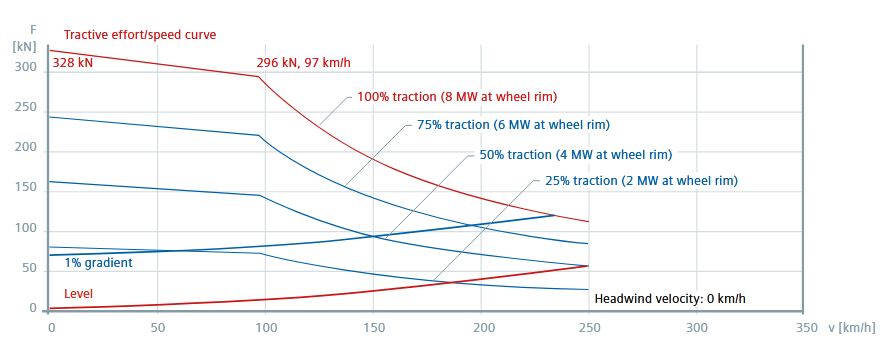

Добавлю свои пять копеек
В основе Сапсана хорошо известная платформа Velaro, которая массово ездит на 300-320км/ч.
Судя по найденному графику тяга/скорость тут вопрос в общей удельной энерговооруженности поезда (который на два прицепных вагона больше относительно базовой версии). А, ну и ограничение вышеупомянутое на постоянном токе. Так что скорее всего 250 - вполне реальная длительная скорость на горизонтальном участке. А на переменке возможно и 300, но это уже без запаса по тяге.
ЗЫ Помним, что у нас всего 4 Сапсана двухсистемные, могут и на переменке.
-Так... Это... Не ездят...
-А почему не ездят?
-Ну, потому что не возим...
#860245 seregathebest 07 июн 2026, 13:32
