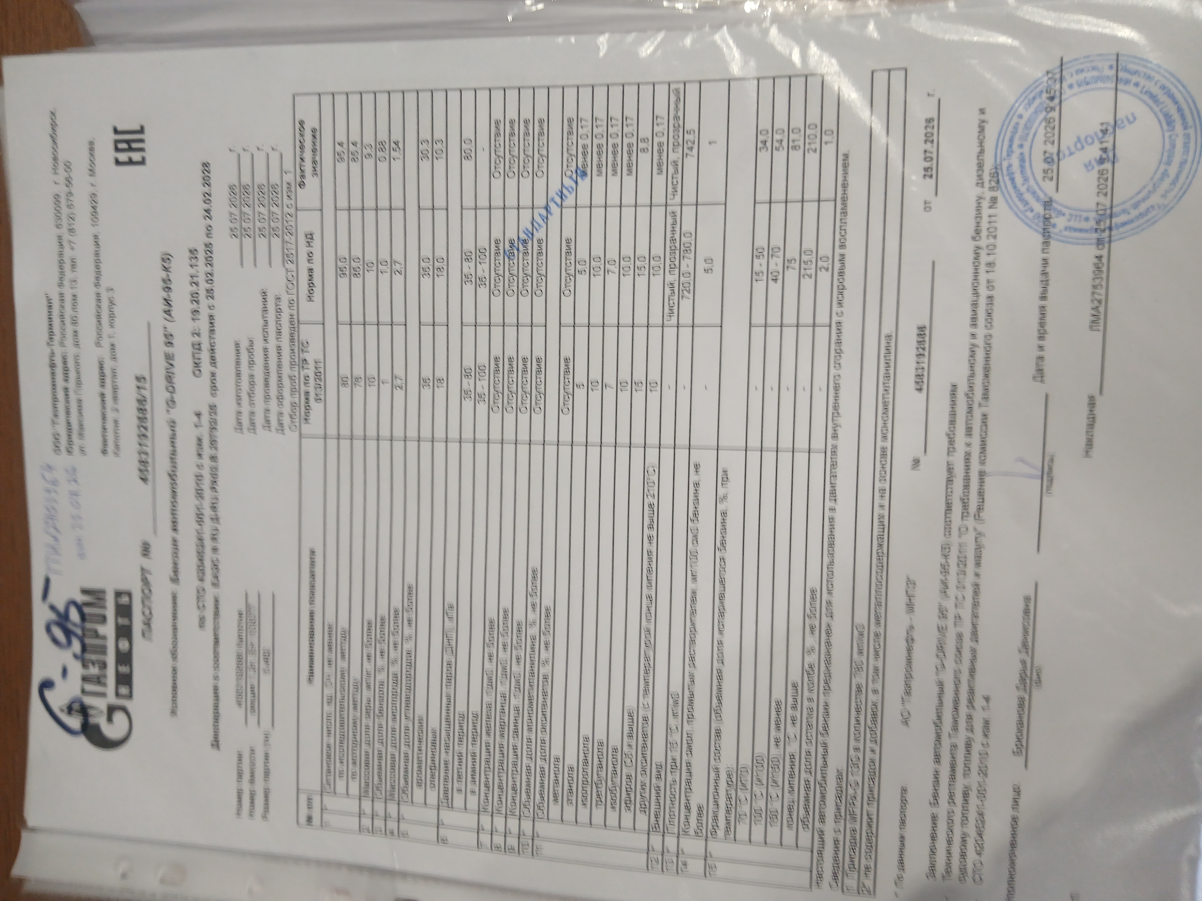

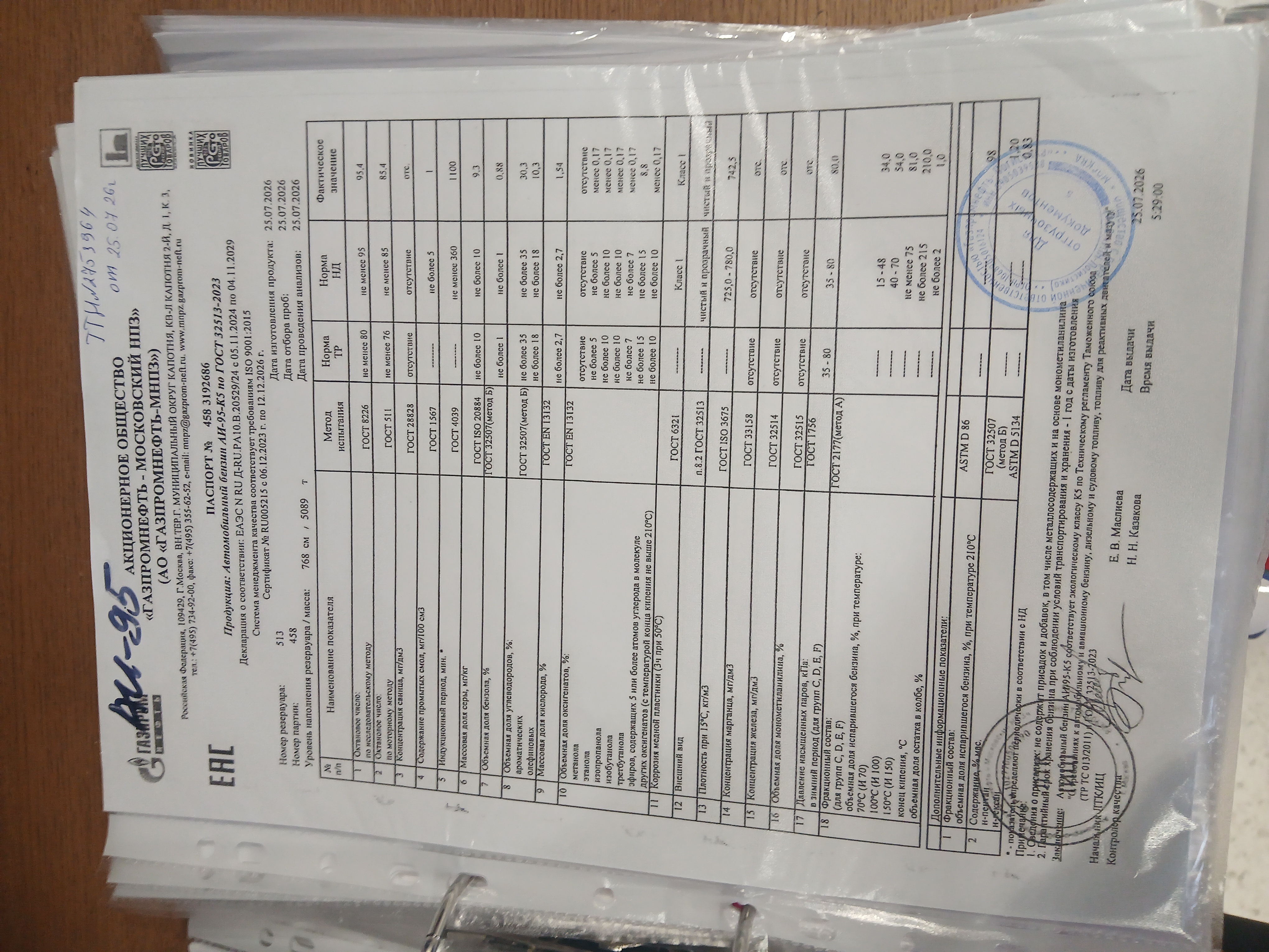

Ну так поднимите свои зады, дойдите до заправки и возьмите в руки паспорт качества ( или изучите мои фото выше).
В одном же паспорте будут написаны октановые числа и далее для бензина всех марок будет единое содержание всех примесей.

#864752 Михаил И 26 июл 2026, 16:48
Заправлялся ДТ на ГПН(Псков), спросил для интереса паспорта на 95-е, 98/100 у них нет.
Последний раз редактировалось Михаил И 26 июл 2026, 16:49, всего редактировалось 1 раз.
#864754 Колхозник 26 июл 2026, 16:52
Серы 9.3. На самом верхнем пределе госта.

#864763 Михаил И 26 июл 2026, 17:36
Я вот не пойму, если в паспорте написано норма не выше 10, то как там тогда окажется сера с фактической выше?
