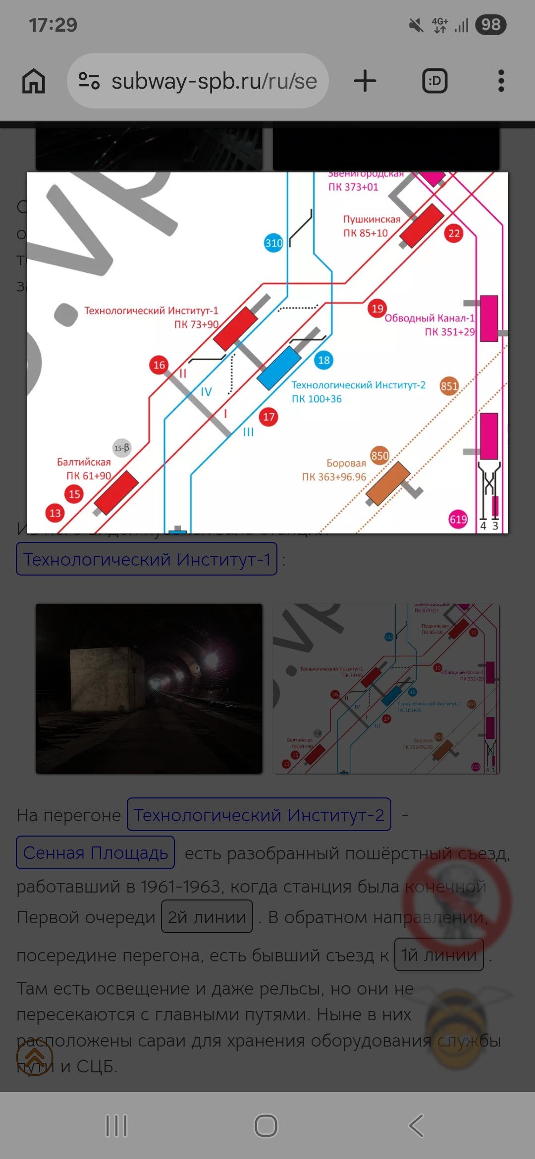

Даже на этой схеме нет обозначений "Технологический институт-1" или "Технологический институт-2" Просто обозначено "ст. Технологический институт". Вполне можно расценивать как одна станция.Колхозник: Дохтур, схема двух станций технологический институт

нельзя. Опять же читайте птэ метро выше или смотрите другую схемуDoкtor: Вполне можно расценивать как одна станция.

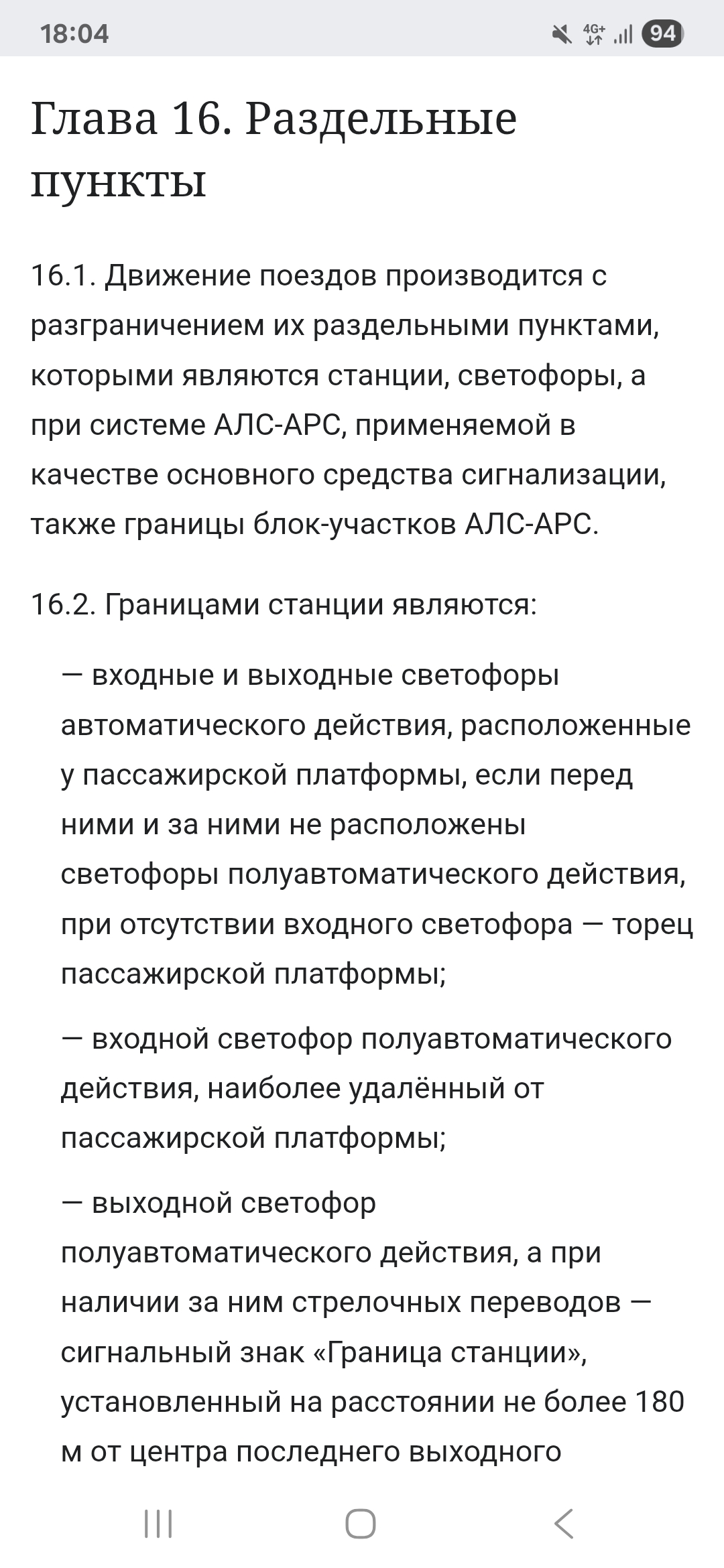

Стас сбросил выдержку из птэ метрополитена.
Там черным по белому расписано, что есть станция в метро.
Вот ПТЭ метрополитена: https://base.garant.ru/72219690/
Можно указать пункт в котором черным по белому расписано, что есть станция в метро?
Ну, прежде чем говорить неплохо было бы и самому прочитать.Колхозник:
Сколько можно еще говорить, что в метро свое птэ и свои определения терминов?
Ну и сказать достаточно один раз. Только точно и ясно. Типа в таком-то пункте ПТЭ сказано так-то. А не так, что "где-то там что-то говорится"
Пожалуй повторюсь. В каком из пунктов ПТЭ метрополитена дано определение станции?
Помимо ранее данной ссылки можно посмотреть и старые ПТЭ : https://wiki.nashtransport.ru/wiki/%D0% ... 0%B2%D0%B0
Я там тоже не увидел. Может у кого-то более зоркий глаз?

Вы сами скинули. Читайте. Зачем вы пытаетесь навязать метрополитену логику железной дороги (РЖД)? Ну зачем? Метрополитен устроен иначе, и ПТЭ, которое вы скинули, делит станции по пассажирскому принципу, а не по количеству стрелок. И вообще ПТЭ регулирует безопасность движения, а само устройство линий определяет СП 120.13330 («Метрополитены»). Ну если уперлись в ПТЭ метрополитена, то главным критерием там является пассажирская инфраструктура, а не посты ЭЦ или обязательное наличие стрелок, как на железной дорогеDoкtor:Ну так что там говорится о невозможности наличия путей разных линий метро на одной станции?Колхозник:
Дохтур, по вашей же ссылке птэ))))
Раздельные пункты только в виде станций. Нет никаких остановочных пунктов

На этой схеме обозначения путей I. II. III. IV. Опять же можно на основании этого предположить, что это одна станция. Или на одной станции пути обозначены II и IV, а на другой - I и III?
еще раз внимательно почитайте то, что сбросил саратовский Стас.Doкtor:
Чисто логически из его текста вытекает формула станции метро= входной светофор+ платформа+ выходной светофор

Читайте внимательно. Не только в виде станций.Колхозник: Дохтур, по вашей же ссылке птэ))))
Ну нет остановочных пунктов и бог с ними. Пусть поезда едут без остановок.
Но ранее утверждалось, что в ПТЭ "черным по белому..." Так какой пункт?
Что ограничивает количество входных светофоров? Почему на одну станцию не могут прибывать поезда с разных направлений (линий)? Как, например, в Мюнхене?Чисто логически из его текста вытекает формула станции метро= входной светофор+ платформа+ выходной светофор

Объясните Дохтуру что в метрополитене на каждой конкретной линии есть только два главных пути: I путь (обычно по направлению пикетажа) и II путь (против направления пикетажа). Третьего и четвертого главного пути на одной стандартной линии метро в СНГ физически не существует — линии двухпутные.
Когда строят кросс-платформенную станцию (или узел, где линии идут параллельно), путейцы и проектировщики обязаны как-то закодировать пути, чтобы не путать их между собой в технической документации. То, что на общей схеме узла для удобства инженеров СЦБ и путейцев применили сквозную нумерацию римскими цифрами (чтобы не было двух первых и двух вторых путей на одном листе ватмана), вообще никак не объединяет эти линии в "одну техническую станцию". Юридически, диспетчерски и эксплуатационно — это два разных объекта.
Да, на ЖД есть четырехпутные перегоны (например, Москва — Мытищи) тоже имеют пути I, II, III, IV и это одна станция/перегон. Но на ЖД все 4 пути принадлежат одному и тому же направлению (одной железной дороге) и управляются одним ДСП/ДНЦ. А в метро пути I-II и III-IV на таком узле — это разные ветки метрополитена, поезда с одной на другую во время обычной работы с пассажирами не переезжают, интервалы у них разные, автоматика движения (АРС-АЛС) может быть разных поколений, и диспетчеры (ДЦХ) сидят за разными пультами управления
Когда строят кросс-платформенную станцию (или узел, где линии идут параллельно), путейцы и проектировщики обязаны как-то закодировать пути, чтобы не путать их между собой в технической документации. То, что на общей схеме узла для удобства инженеров СЦБ и путейцев применили сквозную нумерацию римскими цифрами (чтобы не было двух первых и двух вторых путей на одном листе ватмана), вообще никак не объединяет эти линии в "одну техническую станцию". Юридически, диспетчерски и эксплуатационно — это два разных объекта.Да, на ЖД есть четырехпутные перегоны (например, Москва — Мытищи) тоже имеют пути I, II, III, IV и это одна станция/перегон. Но на ЖД все 4 пути принадлежат одному и тому же направлению (одной железной дороге) и управляются одним ДСП/ДНЦ. А в метро пути I-II и III-IV на таком узле — это разные ветки метрополитена, поезда с одной на другую во время обычной работы с пассажирами не переезжают, интервалы у них разные, автоматика движения (АРС-АЛС) может быть разных поколений, и диспетчеры (ДЦХ) сидят за разными пультами управления
